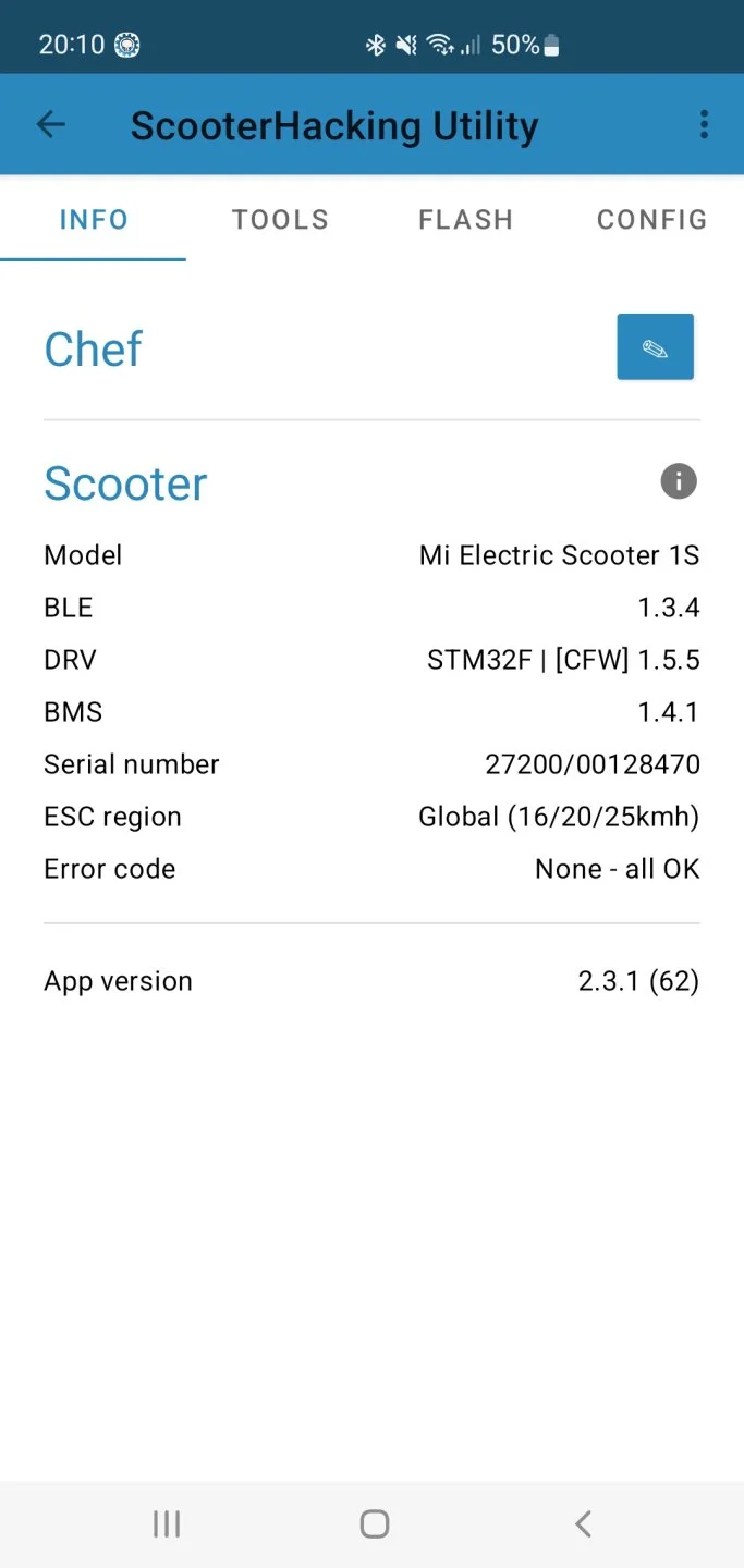

Hallo liebe Gemeinde,
mein Scooter hat sich "über Nacht" eingeschaltet und lässt sich jetzt nicht mehr ausschalten oder das Licht einschalten oder den Fahrmodus wechseln.
Batterie habe ich schon abgeklemmt, gewartet, Startknopf gedrückt und wieder angeklemmt-ohne Erfolg. Das "Dashboard"(das Display am Lenker) habe ich auch schon getauscht-auch ohne Erfolg.
Der Roller wurde zwar geputzt, aber ohne Wassereinbruch.
Updates habe ich gemacht, aktueller Stand siehe Anlage.
Hat jemand eine Idee?
