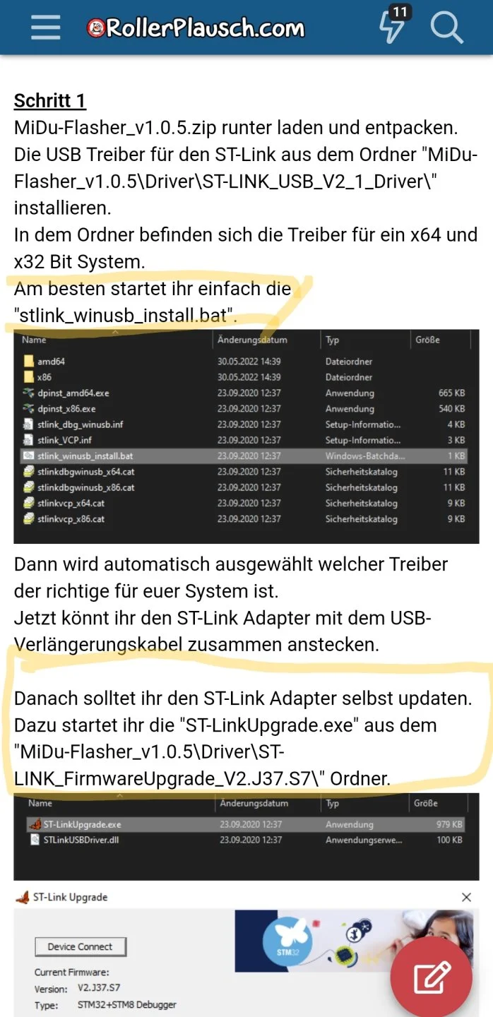

So wird das Gerät angeschlossen

Gerätetreiber
Wenn verbunden und Firmware
Treiber deinstallieren
MiDu-Flasher runterladen
Nach Anleitung vorgehen:
Treiber
everything turned out you are the best!!! Thank you very much!!!
