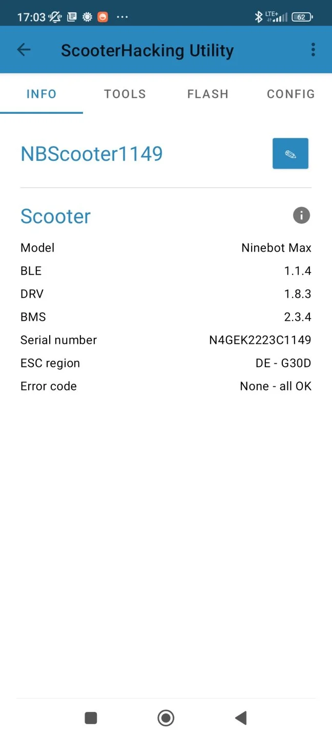

Dass ble funktioniert nicht
Dass hier
Die DRV1.8.3 lässt sich nur mit einem ST-Link Programmer downgraden.
Do it yourself:
Hilf mir bitte:
Die BLE1.1.7 musst du selbst downgraden.
Das BLE-Downgrade funktioniert nicht.
Und Du hast das auch genau so versucht, wie ich es beschrieben habe?
Also per SHU das "Update" von der BLE 117 auf die "117 Compat" und dann das Downgrade auf die 114. Und schon ist dieser Teil des Problems erledigt.
Ich glaube kaum! Und wenn doch, wo hängt es, oder was klappt nicht?
Aber Du kannst natürlich auch die BLE-Version per Kabelverbindung (und damit ST-Link) flashen, wenn Dir das lieber ist.
