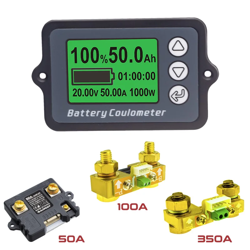

alles was man als findiger bastler tun müsste wären ein coulometer zwischen akku und controller hängen und man wüsste was da wirklich real passiert und vor allem ob man auch beim tuning wirklich was rausgekitzelt hat... ja selbst beim laden wüsste man genau was in den akku reingegangen ist, mit wieviel das ladegerät lädt, was die beleuchtung zieht, was der scooter beim fahren zieht usw. usf.
so ein coulometer kostet bei ali grad mal 34 €...

du solche unsinnige diskussion brauchen wir erst gar nicht anfangen, dass hat schon in anderen foren stattgefunden. das ergebnis war folgendes. skeptiker meinten man müsse richitg viel geld ausgeben um genaue daten zu haben. ja ja man kann auch gardinen mit der goldkante kaufen.
du kannst den leuten aber natürlich auch zu sündhaft teurem messequipment raten nur wozu ? damit ich einen wert 6 stellen nach dem komma hab ?
nun, lass dir sagen, ein solches coulometer für 34 € leistet gute dienste, kann ich aus eigener erfahrung sagen. ja selbst alleine schon die voltanzeige stimmt präzise mit meinem multimeter überein. genauso sieht es mit dem akkuverbrauch aus, dass passt perfekt.
ausserdem, glaubst du jemand gibt ein paar hundert euro aus für ein solches messgerät wenn man sich mal den preis des scooters ansieht ? wo wäre die relation ?
ganz erhrlich ? willst du auftrumpfen mit wissen oder doch lieber am boden der tataschen bleiben mit einem vernünftigen einsatz finanzieller und angemessener mittel ?
in dem anderen forum...fahren nun sehr viele mit einem solchen coulometer rum und der user der dieses dort bekanntgemacht hat, dem haben unzählige user "dankesreden" geschrieben ums es mal übertrieben auszudrücken. warum ? weil jetzt viele wissen was in ihrem akku noch drinne ist, wie lange sie noch fahren können, eben wegen aller relevanten daten. ich hab mir dort unzählige beiträge durchgelesen. hab es nun selber ausprobiert und muss sagen. super...das war ein echt guter tipp. auch dort gab es die ganz schlauen die meinten das taugt ja nichts weil, kann ja nichts taugen weil messgeräte müssen ja ja viel geld kosten weil ja nur dann die exaktesten daten gegeben wären... ja kann man machen, muss man aber nicht ;)

Das 3 Phasen ac Signal zwischen controller und Motor ist nicht ganz einfach zu messen aber zwischen controller und Akku ist ein preiswertes gerät völlig ausreichend.
Ja man hat auch zwischen Akku und controller gewisse peaks aber die kann man für so eine grobe Messung vernachlässigen.
Dann hau mal bitte den link raus…..
