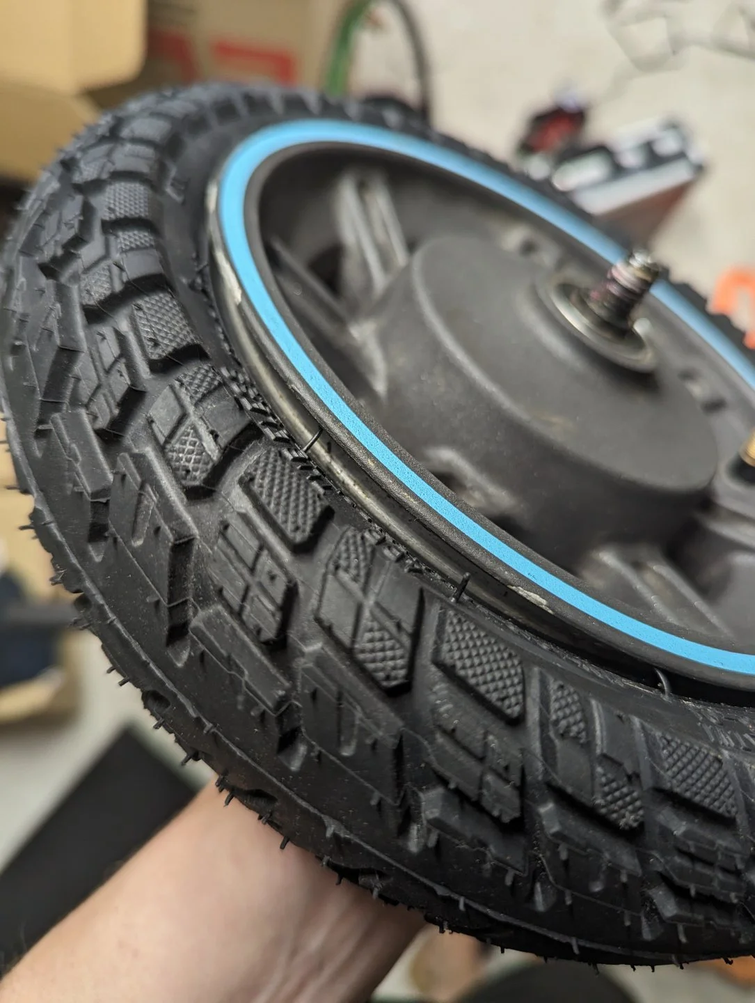

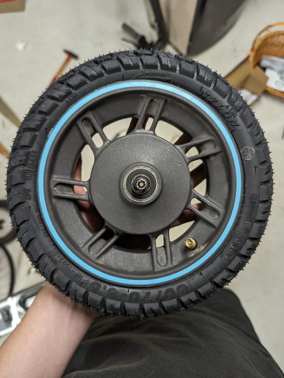

Moin,
ich bin vor etwas längerer Zeit beim Fahren leider etwas zu ruppig über eine Bordsteinkante gefahren, wonach sich die Luft meines Hinterreifens entleert hat. Der Reifen hat dabei zwar keinen offensichtlichen Schaden davongetragen, ich wollte aber trotzdem einen Reifenwechsel machen und habe mir daraufhin die von der RP-Einkaufsliste bestellt.
Jetzt würde ich die Reifen gerne auf die Felgen aufziehen. Dazu habe ich mir verschiedenste Videos, auch Teilweise von RP-Mitgliedern angeguckt und mich an die Arbeit gemacht, was auch weitestgehend ganz gut geklappt hat.
Das Problem, dass ich jetzt habe ist, dass ich die Felge nicht auf die "Felgenschulter" bekomme. Ein Teil der Felge hängt immer im "Tiefbett" (Ich glaube so heißt das?) fest. Wenn ich versuche die Felge mit einem Reifenhebel/löffel auf die Felgenschulter zu heben, rutscht die Felge an einer anderen Stelle wieder runter.
Hier zwei Bilder:
Auf dem zweiten Bild kann man ganz gut erkennen, dass der Reifen rechts-unten ganz gut sitzt und links-oben zu weit innen ist.
Ich habe es bereits mit einem Spanngurt versucht. Der drückt den Reifen aber, wie fast schon zu erwarten nur noch weiter in die Felge.
Den Reifen einmal komplett ab- und wieder aufzuziehen hilft leider auch nicht.
Hat jemand schonmal ein ähnliches Problem gehabt und konntet ihr es irgendwie beheben? Ist der Reifen vielleicht einfach zu klein für die Felge? Sollte laut Einkaufsliste ja eigentlich passen.
Ich würde mich über jegliche Vorschläge/Tipps von euch freuen.
Danke!

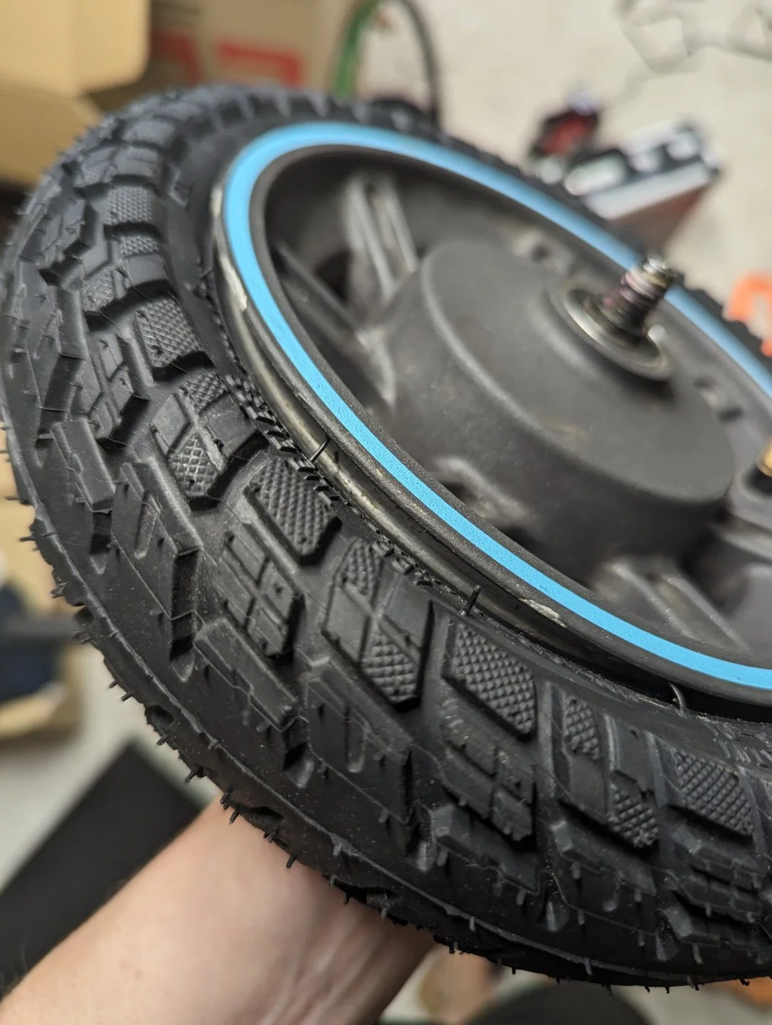

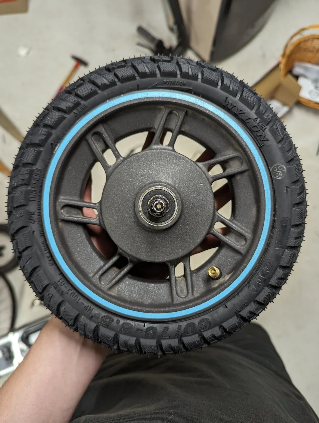

Moin,
Hier zwei Bilder:
Danke!
- Icoryx
Da muss viel Luft in kurzer Zeit rein, damit er "überspringt". Normale Kompressoren schaffen das nicht. Ventil Innenleben rausdrehen, mit allem zur Tanke fahren und 7-9 Bar draufgeben. Ist er reingesprungen, auf 3,5 Bar reduzieren/ablassen.
Alternativ ne Kartusche vom Sodastream nehmen, Schlauch dranhalten und gib ihm (nein, kein Witz).
Reaktionen: Icoryx
Ok, werd ich mal versuchen. Danke!
Bei der Tanke hat's leider nicht gereicht, aber mit einer CO2-Kartusche für Fahrräder ging es 😁
Hi, bei mir hat es heute nach 6.5 Bar via Standluftpumpe plus Adapterschlauch *plopp* gemacht, der Reifen sitzt wieder.
Was war passiert? Ventil kaputt, ärgerlich! Ich habe ohne Hinterrad Ausbau mit 3 Schraubzwingen und ja, auch mit bissl Schwitzen und Fummelei das neue Ventil schließlich reinbekommen. Es ist tatsächlich möglich aber Knopf auf Spitz mit dem Reifen...
