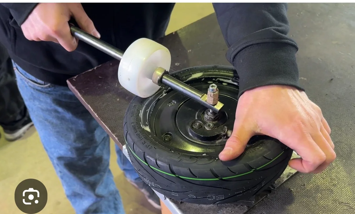

Die originalen Reifen vom kugoo m3 pro sind mir zu Kippelig sind 10 x2.50 Zoll
Wollte jetzt auf 10x3 Zoll wechseln.
Ich bekomme ums verrecken den 10x3 Zoll Reifen nicht drauf.
Bedeutet innen ist die Felge ca.40 mm breit die 10x3 Zoll Reifen ist innen 60 mm mit normalen reifen Werkzeug ist das draufziehen nicht machbar.ist das nur mit spezial Werkzeug zu bewältigen ?
Gegoogelt sollten 3" breit möglich sein.. check mal die To-Do Liste und das Werkzeug dort, damit haben wir bisher noch jeden Mantel drüber gewuppt. (y)
Also verlinkte Reifenheber, viel Spüli oder WD40 ggf Zwingen oder Kabelbinder.
