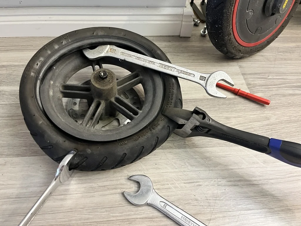

Jaaa, kommt mir jetzt nicht mit "Thema hatten wir schon", "Suchfunktion! [mimimi]", höchst lehrreichen Videos, der Pendenzenliste (To-Do-Liste) und ähnlichem Gebrösel. Habe ich alles hinter mir.
War so: Mitten in der Nacht ohne Licht durch die Botanik gefahren, rein gar nix passiert, nur plötzlich weniger Endgeschwindigkeit, verändertes Abrollgeräusch hinten. Och, Platten? Drangepackt, weich, vorsichtig und langsam damit nachhause gehumpelt. Mantel erwartungsgemäß warm, aber okay.
Gelesen, Videos geschaut (die von RP waren - Verzeihung - besonders nutzlos), gesucht, angefangen.
Rad ab war trotz ab Werk schon "rundgedrehter" Muttern (man sieht kaum das Innensechskantprofil) kein Problem, Mantel ging auch flott runter, kleines Loch an der Schlauchseite, Ursache unbekannt, Mantel unversehrt.
Neuen Reifen mit Schlauch gegriffen, Ventil durch die Felge, Kappe drauf, Felge in den Mantel gedrückt - und dann habe ich von 15 Uhr nachmittags bis 23:30 in der Nacht probiert, gewuchtet, es mit Gefühl und brachialer Gewalt probiert, mich von Kopf bis Fuß eingesifft, das Rad einmal im Wutanfall über den Rasen geschmissen, die Amseln erschreckt und die Nachbarn mit saftigen Flüchen unterhalten.
Ja, ich habe Flüssigseife draufgeschmiert. Dann Gleitgel auf Wasserbasis, das beim Duppsen nix taugt, aber Gummi nicht angreift. Klar, habe ichs auch mit Kabelbindern probiert. Alles vergebens. Ich kriege etwas mehr als die Hälfte des Mantels in die Felge; dadurch wird der Rest so stark gespannt, dass er fast eine gerade Linie bildet. Wenn ich mittig oder links und rechts ansetze, rutscht mir der Mantel auf der anderen Seite raus, wenn ich die Montierhebel an einer Seite ansetze, hebele ich mir damit die andere Seite raus. Habe auch mit Schraubstock, Schraubzwingen und Beschwörungsritualen experimentiert - erfolglos.
Normalerweise gebe ich nicht auf, beiße mich fest, bis es endlich geklappt hat. Hier musste ich das weiße Fähnlein schwenken.
Noch gut zu wissen: Der Mantel ist hart, da steht auch irgendwo was von CST oder so. In den Videos lässt sich der Mantel immer auch vom größten Schwächling mühelos zusammendrücken; ich spiele seit Jahrzehnten Klavier, kriege den Mantel aber nur mit biblischer Gewalt (also im Schweiße meines Angesichts, siehe 1. Mose 3, Vers 19) zusammengedrückt. Das reicht, um die Hälfte mit Kabelbindern fixiert in den Mantel zu kriegen, bei der restlichen Hälfte aber kriege ich den Mantel nicht mehr über den Felgenrand.
Habe mittlerweile Vollgummiräder bestellt. In Kenntnis der Nachteile in reiner Verzweiflung. ;)
Hat da einer eine Idee? Spott und Hohn sind auch in Ordnung. :D

Ja, das hatte ich mir für heute als allerletzten Versuch vorgenommen - weil das bei den Vollgummireifen auch immer angeraten wird. Aber gut, wenn ich hier nochmal eine Bestätigung bekomme. ;)
Ich gebe später Rückmeldung, ob das was genützt hat.

Genau was ph3x schreibt mache ich auch immer.... Dem Reifen ein schönes heißes Bad einlassen und für mindestens mal 15 bis 20 min drinnen baden lassen.... Danach raus holen und ihm eine Massage verpassen (durch kneten) und ab drauf so wie es in den Anleitung beschreiben wird...
Hat bisher immer gut geklappt egal ob mit 8.5 zoll oder 10 zoll...
Klingt für mich nach Kabelbinder falsch rum gelegt.
Du hast den Kabelbinder um die Felge fest gezogen? Oder rund um den Mantel?
Wichtig ist , daß der Mantel wirklich tief ins Felgenbett rein rutscht.
Und der Mantel darf keine Falten werfen und muss schön nach außen gewölbt sein.

Die Sache mit den Kabelbindern machen viele falsch. ... Du hast den Kabelbinder um die Felge fest gezogen? Oder rund um den Mantel?
Weißt du, was böse Leute sind? Die was andeuten, dann aber nicht sagen, wies richtig geht. 🤬
Gestern hatte ich die Kabelbinder um Mantel UND Felge festgezogen. Fest gezogen habe ich dabei auch. Nützte so viel wie eine Taube freundlich zu bitten, dir nicht aufs Auto zu kacken. Heute hatte ich beides kombiniert, also die Kabelbinderführungen, nicht das Auto und die Taube. Hat geklappt und ging schief.

So, man muss ja antworten, wenn man nicht als so unhöflich betrachtet werden will, wie man ist.
HIER das Ergebnis der neuen Plagen: Habe den dicken Spaghettipott auf den Kocher vom Gasgrill auf der Terrasse gesetzt, als es brodelte den Reifen reingelegt und mit hoher Hexenstimme "Hehehe, das gibt ein feiiiiines Süppchen!" gerufen. Dann den Reifen nach 'ner halben Stunde Garzeit mit der Grillzange rausgefischt, mir beim Wasserabgießen die Flossen verbrüht, das sch... Gleitgel nicht gefunden, die sch... Flüssigseife auch nicht, in höchster Not dann die andere Seife genommen, die aber nicht so gut riecht. Jetzt aber flott, man soll den Reifen ja schmieden, solange er heiß ist. Schlauch rein, Ventil raus, Reifen kalt. Fluchen.
Wieder köcheln lassen, ein bisschen Rosmarin und eine Prise Salz dazu. Reifen raus, Schlauch rein, Ventil rausgepopelt, Hebel angesetzt, Rand rutscht rein, weiter, mehr Rand rutscht rein, weiter. [TÖÖÖT!] Nix weiter. Geht nicht mehr. Genau wie gestern sieben Stunden am Stück.
Gotteslästerliches Fluchen, kurz davor, den Xiaomi einfach wegzuschmeißen und Taubenzüchter zu werden. Oder Briefmarkensammler, Hauptsache was Aufregendes.
Allerletzter Versuch: Wir schnüren den Reifen jetzt erstmal ohne Felge ein; geht bei dicken Frauen ja auch, damitse leider in die Leggings passen. Mantel nochn bisschen warm, nochn bisschen flexibler. Rundbiegen, einschnüren, paarmal wiederholen, fertig. Mist, jetzt kriege ich das Ventil nicht mehr vorher durch die Felge. Also mehr Kabelbinder, diesmal zum Fixieren der Position Felgenloch über Ventilstab (hier denken wir jetzt ganz automatisch wieder an Gleitgel) um Mantel und Felge. Mantel in die Felge, geht, geht immer noch, geht schwerer, sicherheitshalber noch'n Kabelbinderchen drum - und das verfluchte Ding rutscht plötzlich komplett in die Felge! HÄ? Wieso geht das so einfach? Der Mantelinnendurchmesser hat sich doch nicht vergrößert! Egal, sitzt. Irgendwo ertönen Engelsgesang und Sphärenklänge.
Ich traue dem Braten nicht. Beim Rausziehen der Kabelbinder denke ich: "Hoffentlich reißen mir die Dinger jetzt nicht den Schlauch kaputt. Ach, bestimmt nicht!" Ich popele das Ventil mit einiger Mühe, Pinzette und Spitzzange aus dem Felgenloch, es rutscht immer wieder zurück, das Aas! Mal ein bisschen aufpumpen, dann gibt sich das schon. Die gute "Morph" angeflanscht, pumpen, pumpen, Manometer betrachten, dessen Zeiger sich hebt, dann wieder zurückfällt. Es zischt. NEIN! DOCH!
Mehr pumpen, viel hilft viel! Und tatsächlich ... Es zischt nicht mehr. Der Reifen ist prall wie der Hintern meiner ein Ball. SIEG! HEUREKA!
Ich stemme den Reifen in Siegerpose in die Luft, die Welt liegt dem Bezwinger des teuflischen Xiaomireifens zu Füßen! Es zischt. NEIN! DOCH.
Da wars. Vor dem letzten Versuch waren Schlauch und Ventil noch in Ordnung, hatte ich extra ausprobiert.
Obs jetzt am stundenlangen Gefummel gestern und heute, am Rausziehen der Kabelbinder oder einfach an der Ursache gelegen hat - keine Ahnung.
Morgen kommt die Felge mit Vollgummireifen. Nicht wundern, wenn ich morgen frage, wo das Ventil sitzt.
Aber ich weiß jetzt, wie man den Reifen auf die Felge kriegt und dabei den Schlauch kaputt macht. Ist ja schonmal was.

Passiert leider viel zu oft, daß nach dem Fummeln der Gummi reißt.

Ich vergaß zu erwähnen:
Eine Reifenflanke drüber.
Dann Schlauch rein popeln, natürlich Ventil zuerst rein und gleich fixieren mit der Schraube.
Von der zweiten Reifenflanke die Hälfte rein ploppen lassen.
Dann fädle ich erst die Kabelbinder rein. Immer Stück für Stück.
Dann gehts "relativ" easy
Alte Fahrrad-Weisheit: immer beim Ventil anfangen.

Habe ich gestern beim zweiten Mal (!) tatsächlich "intuitiv" so ähnlich gemacht: Ventil des sündhaft teuren Nachkaufschlauches (vom Händler hier im Dorf, FÜNFZEHN (!!!) Eurocken! Für EINEN, nicht für drei!) durch die Felge, Mantel ums Ventil (unten, also bei "6 Uhr") herum ganz normal in die Felge gerammt, damit das Ventil im Loch blieb. Dann bei "8 Uhr" und "4 Uhr" mit dem Einschnüren des Mantels bis nach oben begonnen.
Mit den Hebern in die Felge gedrückt, den Fortschritt mit Kabelbindern um Mantel und Felge gesichert, bis beim Reindrücken links trotz Binderfixierung wieder der Mantel rechts aus der Felge rutschte, dann den Rest oben mit den Daumen in die Felge gewuchtet. Die tun mir jetzt noch weh.
Kabelbinder mit Gleitgel gepimpt, beim Herausziehen den Mantel zusammengedrückt - geht so mit weniger Widerstand.
Vorsichtig aufgepumpt - es ZZzzzischt! Tod und Merkel! NEIN! DOCH! - Aber ... Oh, der Schlauch an der Morph ist locker. Festdrehen ... Es zischt - NICHT!
Tadaaaa!!! Jetzt hätte ich mir den von LittlePsycho verliehenen Heldentitel wirklich redlich verdient!
Hätte ...
Wenn ich den Reifen nicht verkehrt rum montiert hätte. 🥴
Finde die Kabelbindermethode immer noch zu umständlich und unnötig. Zwei Einhandzwingen und drei Reifenheber reichen völlig aus
Mach mal'n Video davon, aber mit den harten Reifen. Ich hab das mit Zwingen und drei Hebern nicht auf die Kette, geschweige denn in die Felge gekriegt.
Wäre sehr dankbar für eine simple und flotte Methode, nach der sich meine Hände nicht wie nach drei Kilometer Blauwalschleppen anfühlen.
Mal abgesehen vom Entertainmentwert deines Posts, der mega geil geschrieben ist 😊, verstehe ich das Problem nicht. Habe schon so einige Reifen gewechselt, nur noch keine Vollgummi.
Im folgenden Video nimmt er zwar Zangen statt Zwingen, aber das Prinzip ist das gleiche. Wenn man diese richtig ansetzt, KANN der Reifen gar nicht aus der Felge hüpfen und durch das zusammenpressen hat man nach oben die 1-2 cm mehr Luft, die man braucht, um den ziemlich entspannt auch dort über den Felgenrand zu stülpen. Ich brauche bei CST weder Öl noch Kochtopf noch sonst etwas.

Im folgenden Video ...
Danke, Olli! Das Video hätte ich vor den unzähligen Selbstfolterstunden gebrauchen können! Ich hatte tatsächlich etliche Videos zuvor geschaut, aber keins gefunden, das die Sache so gut, kurz und präzise auf den Punkt bringt. Das sollte in der To-Do-Liste beim Thema Reifenwechsel referenziert werden.
Mit den "harten Reifen" meinte ich übrigens keine Vollgummireifen, sondern tatsächlich die CST-Luftbereifung, die mittlerweile mit den Xiaomis geliefert wird. Zu den Vollidiotreifen schreibe ich später noch was. ;)
