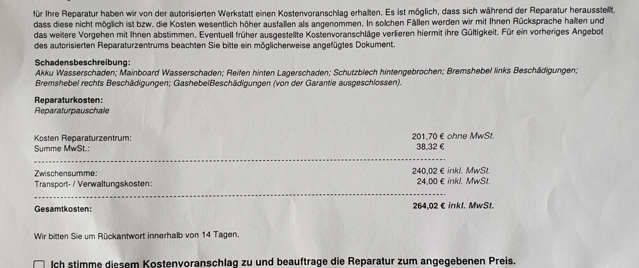

ich hab den 2. KV mal kopiert, da steht alles, den 1. hab ich nicht, den hat Mediamarkt, der war sogar bei 358 Euro, KP des escooters war 355 Euro.
Könnt ihr was damit anfangen?

Wenn das alles stimmt was die schreiben.... Dann ist das ein total Schaden für mich....

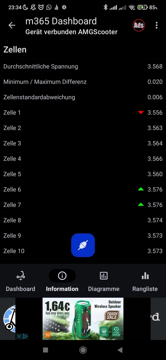

Kannst du dich noch per Bluetooth verbinden??
Am besten mal mit der app
Bitte verwende, Anmelden oder Registrieren zum Anzeigen von URL-Inhalten!
Geh da auf Info und zeig uns mal die Zelle und sag uns wieviel Akku du noch genau hast...

Weil wenn der Akku am arsch ist so wie die es schreiben dann kauf dir einen neuen.... Was ein neuen Akku kostet hast du ja im anderen beitrag gelesen von mir.

So, ich hatte Probleme, mich zu verbinden, ging dann immer nur kurz.
Bei Zellen wurde mir nix angezeigt.
Können wir denn, ausser den Gashebel jetzt diese Woche tauschen, noch was selber machen, bzw. kann man was wegen der Feuchtigkeit, die war, noch unternehmen oder ist das mittlerweile getrocknet?
