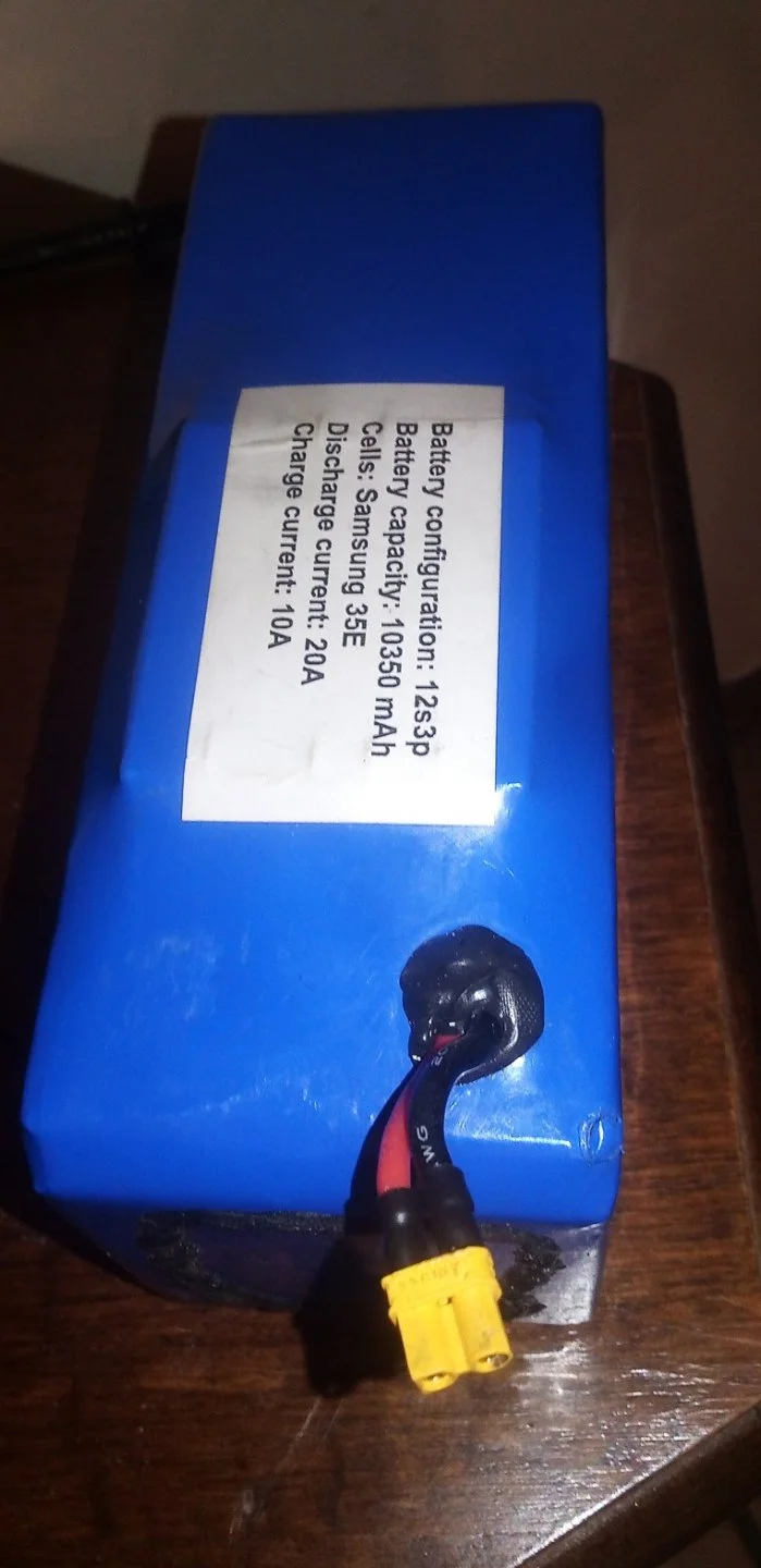

Weiß jemand wie es bei Rita mit 13S & Dem Jumper Kabel läuft?
Kann ich nachdem ich es durch geschnitten habe immer noch/wieder 12S oder 10S fahren? oder ist nur noch 13S drin, wenn Das durch ist?

Die AKku's von Yurev falls du so einen hast haben kein Port zum laden, das ballancen läuft dort über Die Hauptleitung.
Die kannst du zum laden einfach dran lassen.
Es gibt zwar Leute die würden mich gerne dafür köpfen, aber meine Zusatz Akkus mit Ladeport zum ballancen lasse ich auch einfach über den Roller mit laden und ich lebe noch, meine Akku's auch. ;)

So wie ich die Anleitung usw verstehe kannst du natürlich auch wieder 10s anschließen, musst das nur in der App für Rita halt einstellen. Dadurch das du den Draht durch schneidest änderst du ja nur das Rita mehr als 51v zu lässt. Alles darunter sollte natürlich weiter funktionieren, solang wie gesagt, du es auch in der App einstellst. Sonst Mal in seiner Telegramm Gruppe nachfragen
