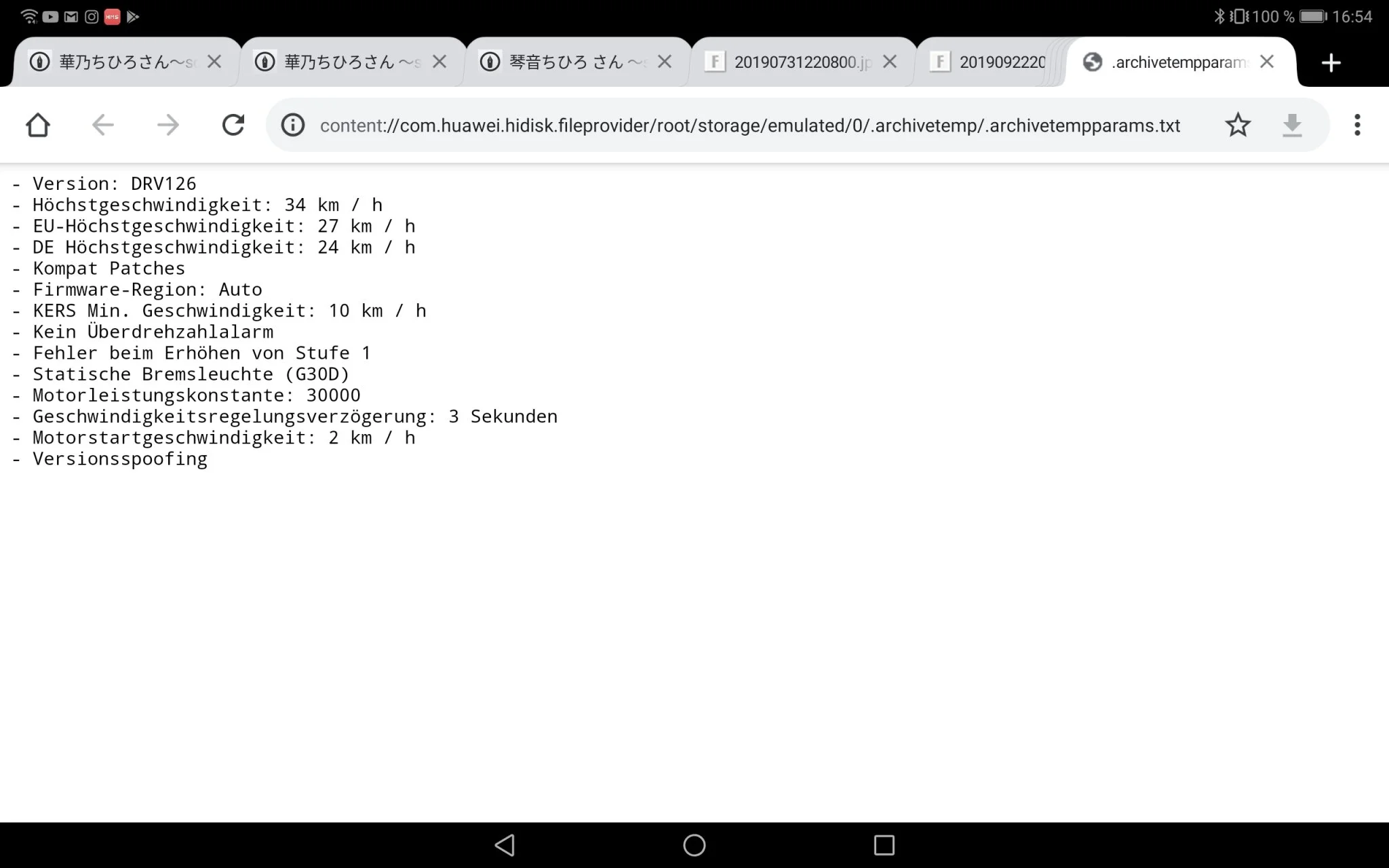

Du öffnest die Zip Datei mit einem Dateimanager und liest die darin enthaltene Textdatei. Das ganze sieht dann so aus, je nach Gerät. Und wenn bei Firmware Region DE steht, hast du den Fehler.
