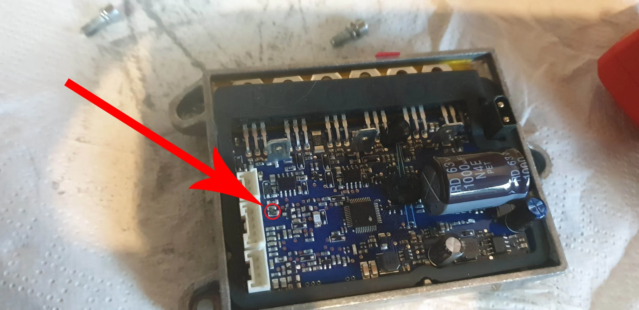

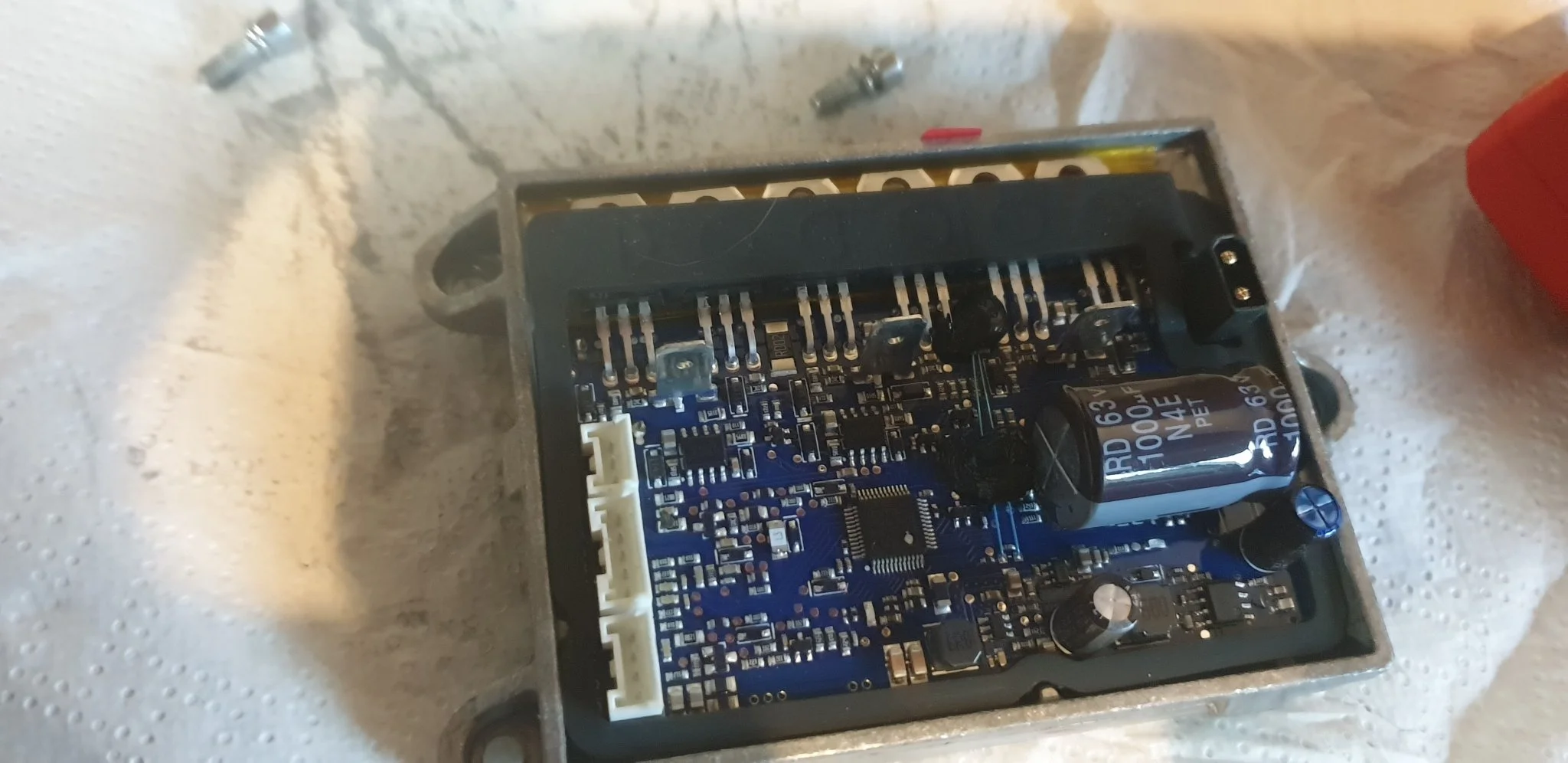

Hallo ich habe ein Problem mein Roller geht nicht mehr an.
Hier sind Fotos vom Controller.
So ein teil ist so komisch lila.
Alle Kabel stecken und von der Batterie kommt Strom.
Die Mosefet sind auch ok.
Du hast was genau davor gemacht? Was leuchtet wo wie? Geht das Dashboard an? Blinkt das Rücklicht? Wenn ja, wie oft lang und wie oft kurz? ...
Der Controler leuchtet garnicht und die Baterie schon alles Kabel sind fest.
Und das wo die Baterie Protzent anzahl stäht oder die Geschwindigkeit leuchtet auch nicht.
Und Davor bin ich gefahren mit ca 15km/h und dann ist er einfach ausgegangen.
Kein Fehler code oder sonst was derartiges.
Habe mir das schon durchgelesen.
Und wollte fragen ob es auch an dem Kondensator liegen kann der sich lila verfärbt hat.
Und befor das nicht gerägelt ist will ich noch nicht den neuen Motor dran schliesen.
Auch ohne motor reagiert der Controler nicht.

Wenn vom Akku Strom kommt, und am Dashboard nix ankommt, wird dir mit größter Sicherheit ein/mehrere andere Komponenten am Controller noch abgebrannt sein.
Und ja, kann auch der Kondensator hinüber sein, wobei ich vermute das es dabei nicht bleiben wird.🤷🏼‍♂️
Ok Habe zur Sicherheit neue Modef und nochen einen 100v 1000uF Kondensator bestellt .
