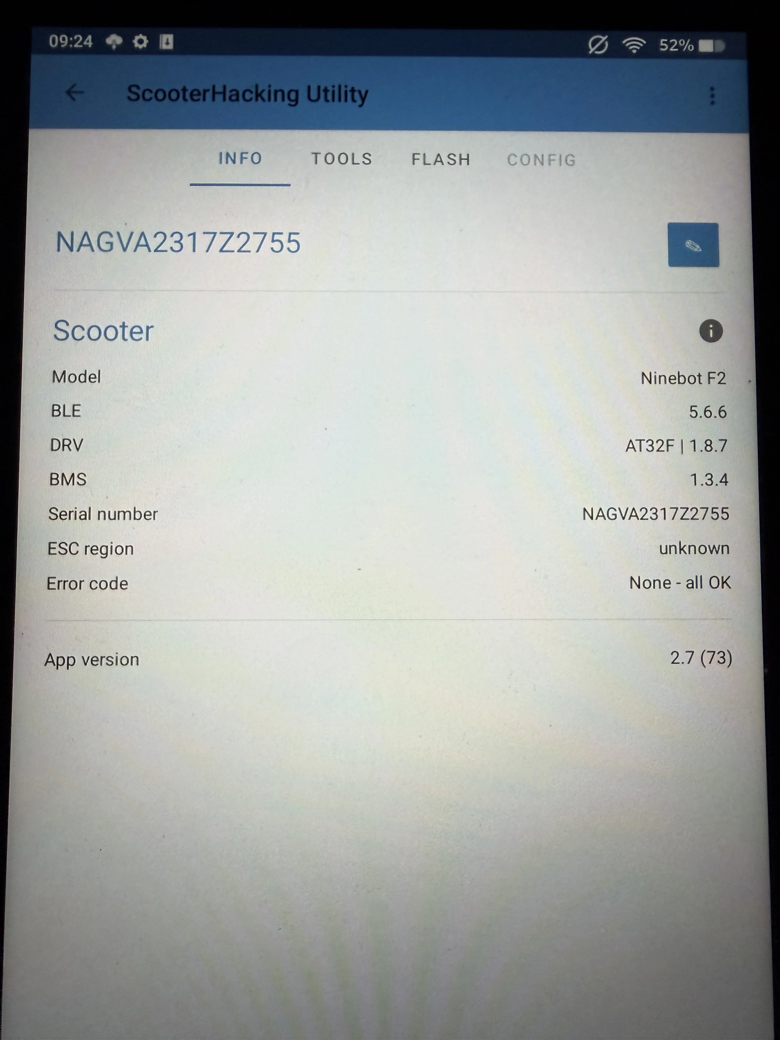

bitte erst mal den ist zustand posten. infotab von scooterhacking utility bzw m365tools posten (firmwareversionen von ble,esc & bms)
dann noch exakte infos aus dem junior rauskitzeln, was er alles so gemacht hat...und in welcher reihenfolge...
BLE 5.6.6
DRV 1.8.7
BMS 1.3.4
Die haben den wohl erst auf 30-35 getuned und danach auf 25. so genau weiß er es wohl nicht mehr. An den Ampere für den Motor hatte er wohl auch was geändert.

SHU Info Tab Screen u nicht nur die Zahlen würden mehr zeigen

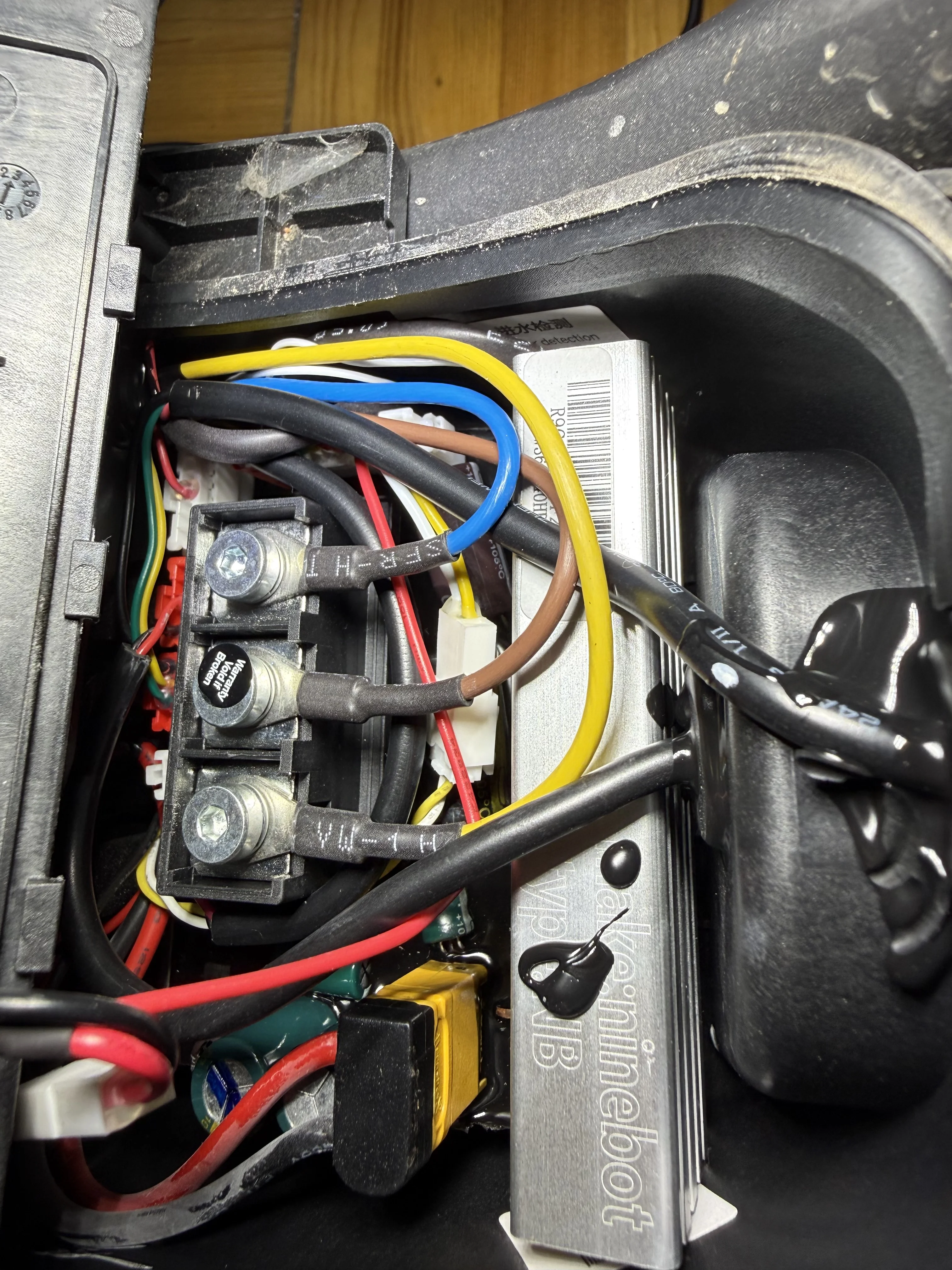

Ich hoffe die Bilder helfen euch weiter. Ich sehe keine Defekten Kabel oder so und verschmort riechen tut auch nichts.
lädt er überhaupt garnix mehr rein?
