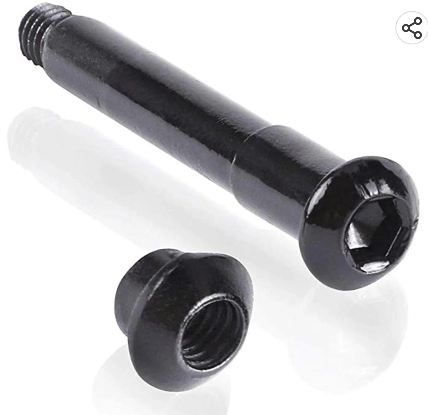

Hi,
eine frage ? weiß wer mit wieviel Drehmoment die Mutter befestigt wird?.hab jetzt schon 2 x die kleine Mutter verloren,mein Sohn ist heute gestürzt! Kann ja nicht sein,noch dazu ist schraubenkleber drauf…

Hi,
eine frage ? weiß wer mit wieviel Drehmoment die Mutter befestigt wird?.hab jetzt schon 2 x die kleine Mutter verloren,mein Sohn ist heute gestürzt! Kann ja nicht sein,noch dazu ist schraubenkleber drauf…Anhang anzeigen 48102Anhang anzeigen 48102
Dreh die gut Handfest an, Schraubensicherung Hochfest verwenden. Drehst ja die Schraube nicht Allzu oft auf - wenn doch nötig dann halt kurz gut erhitzen vorher.
Solche Schrauben, die man nicht nicht oft Öffnen muss und die Sicherheitsrelevant sind, kann man ruhig mit der Hochfesten Variante des Schraubenklebers sichern.

war schon verwundert weil die original montierte sich löste,hab dann eine neue inkl, Mutter bestellt um 10 € ,lol !
und da war Schraubensicherung schon drauf,trotzdem wieder aufgegangen ,und dieses mal mit Sturz.
Wenn sowas auf der Straße passiert,Gute Nacht :(
werde jetzt nochmal eine neue bestellen und nochmal extra Loctite 243 darauf geben inkl Drehmomentschlüssel
Danke euch jungs
