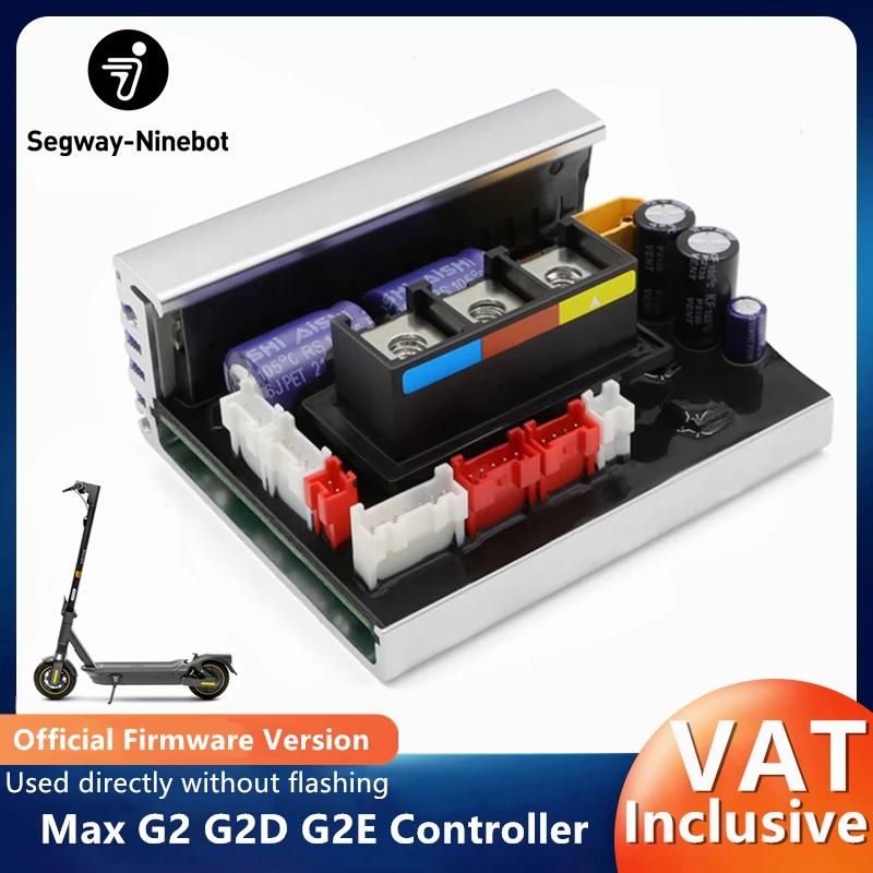

ich habe folgenden 40 km/h Controller verbaut und was wollt ihr denn genau darüber wissen?
Als erstes habe ich den G2D mit der Original Segway App verbunden und die Software aktualisiert und dann in der App wieder abgemeldet. War auch so bei Ali für den Controller beschrieben. Dadurch stehen dir dann nach dem Controller-Umbau alle zusätzlichen Features in der App zur Verfügung. Der Umbau war wirklich sehr einfach und hatte folgendes Video als Hilfestellung.
Nach dem Einbau des Controllers den G2D einfach wieder einschalten und er wird dir anstatt der deutschen Seriennummer beginnend mit 01GZE mit einer 01GXA in der Segway App angezeigt. Dadurch stehen dir in der App ganz andere Einstellmöglichkeiten zur Verfügung und benötigst keine weiteren Drittanbieter-Apps fürs programmieren oder flashen mehr.

Habe dies so gemacht, also meinen G2E controller mit einem neuen gewechselt, welcher schneller läuft. aber am schluss, wenn alles angeschlossen ist und ich den Scooter starte kommt ein P. Was kann dies denn sein? In der Xiodash App habe ich eine 01GXA Serien-Nummer...muss ich diese ändern? Muss ich meine alte vom Scooter (diejenige, die auf dem Scooter notiert ist) ändern oder kann ich die neue, welche bereits ein 01GXA einfach so lassen? In der app kann ich region auf 32kmh ändern (also mit der seriennummer die bereits drin ist 01GXA)
Ja, ändere die Seriennummer auf die deines Original Controllers. DANN wirst auch du kapieren, dass die Region und somit die Geschwindigkeit einzig und allein über die Seriennummer gesteuert wird und du dir somit völlig umsonst den gleichen Controller nochmal gekauft hast 🤦
sorry aber falsch. beim neuen controller ohne ändern der Seriennummer fahre ich jetzt 32kmh. bei meinem alten controller konnte ich die seriennummer nicht ändern (!)...also nicht wie du meinst umsonst gekauft...war ja nur eine frage weil ich gelesen habe das man nach dem einbau des neuen controllers wieder die alte seriennummer eintragen soll, was für mich keinen sinn machte, daher die frage!

Nicht falsch 😇. Würdest du beim alten Controller die Nummer des neuen eingeben, würde er genauso schnell fahren.
DU konntest die Seriennummer nicht ändern, das heisst NICHT , daß man sie generell nicht ändern kann 🙃. Mit ein bißchen mehr einlesen ins Thema wüsstest du das.
Wenn man trotzdem kauft, weil man keine Lust auf St-Link hat oder den Controller nicht an jemanden schicken will, der es für einen flasht, weil man ihn nonstop braucht, ist das ja vollkommen ok, aber bitte kein Halbwissen oder Falschaussagen als richtig hinstellen wollen, danke.

Nochmal als Hinweis, weil ich einige Fragen bekommen habe.
Bitte meine Anleitung genau, am besten von Anfang an, durchlesen und beachten.
Zuallererst die Original SegwayApp auf dem Handy installieren, den G2D anmelden, die Software in der SegwayApp aktualisieren und anschließend den G2D wieder in der App abmelden. Erst dann stehen euch alle Einstellmöglichkeiten, nach dem Controller-Umbau, in der SegwayApp zur Verfügung.
Des Weiteren funktionieren alle vorhandenen ProgrammierApps wie Xiaodash, Scooter Hacking Utility usw. nicht mit dem beschriebenen Controller, da auf diesem keine spezielle Software installiert ist und es sich nur um einen US-Controller mit amerikanischer Seriennummer handelt. Diese wird dann in der Original SegwayApp auch automatisch erkannt und euch stehen dann alle Einstellungsmöglichkeiten zur Verfügung, da es in Amerika keine gesetzlichen Beschränkungen (Höchstgeschwindigkeit, Tempomat usw.) wie in Deutschland gibt. Habt ihr aber eine deutsche Seriennummer auf dem Controller stehen euch in der SegwayApp diese ganzen Funktionen nunmal nicht zur Verfügung bzw. werden euch überhaupt nicht angezeigt.
Leider gibt es in der SegwayApp keine Einstellmöglichkeit für den altbewährten Bremshebeltrick oder anderweitige Versteckmöglichkeiten. Ich habe daher mein Handy mit einer Halterung am Roller befestigt und die SegwayApp immer mit der Geschwindigkeitseinstellung geöffnet und hoffe, dass ich im Fall der Fälle noch genug Zeit habe auf 22 km/h zu stellen. Ansonsten stelle ich auf 40 km/h und sehe zu das ich Land gewinne. Dank Stoßdämpfer geht's auch direkt über die Wiese oder durch den Wald. Am besten eignen sich dann Wege, wo kein Auto durchpasst! 😂

Hallo Eugen,
in meinen Threads hatte ich nicht geschrieben, dass die Seriennummer 01GXA... geändert werden soll oder muss. Wenn du das in anderen Threads gelesen hast, musst du aufpassen das du das nicht 1:1 auf andere Anleitungen übertragen kannst bzw. mit diesen vermischen darfst.

Leute, hört doch mal bitte auf ständig so einen Quatsch von US Controller zu schreiben.
ES GIBT KEINEN US CONTROLLER!
Das ist immer und überall der gleiche Controller. Der Unterschied liegt einzig und allein an den unterschiedlichen FW Versionen und den verschiedenen Seriennummern. Die Nummern sind von Region zu Region unterschiedlich und die Höchstgeschwindigkeit ist den jeweiligen Gesetzen entsprechend angepasst.
Heisst: Ein ST-Link für unter 3€ beim Ali reicht aus um die FW flashen oder einfach die Seriennummer auf US oder Global ändern zu können.

Ich habe extra die Bezeichnung US-Controller gewählt, damit auch jeder Laie meine Anleitung bzw. den Unterschied versteht, wo ich mich selbst auch nicht von ausnehmen kann. Natürlich führen viele Wege nach Rom und bestimmt auch deutlich günstiger, aber nicht jeder versteht euer Fachchinesisch a la mit ST-Link die FW-flashen oder Seriennummer auf Global ändern. Mit meiner Anleitung kann auch jeder Anfänger wie ich, ohne viel Programmierwissen schnell und einfach seinen Roller pimpen. Ich glaube genau dafür ist dieses Forum ja auch da und man sollte nicht gleich jedes einzelne Wort auf die Goldwaage legen.
