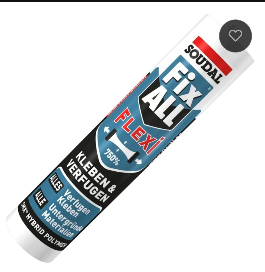

Willkommen,
Was auf jeden Fall wichtig ist das du nach dem du den Deckel wieder drauf machen willst es neu abdichtest am besten mit fixall flexi.
Das dichtet nicht nur sondern klebt auch sehr gut. Bekommst sowas in jedem baumarkt oder auch bei Amazon.
Wegen den Schrauben kann ich jetzt nichts sagen aber es wird bestimmt noch jemand darauf antworten...

Danke für eure schnellen Antworten.
Da mache ich mich gleich mal auf den Weg zum Baumarkt und versuche es mit der m3x10. Das Dichtmittel besorge ich mir dann auch direkt mal.
