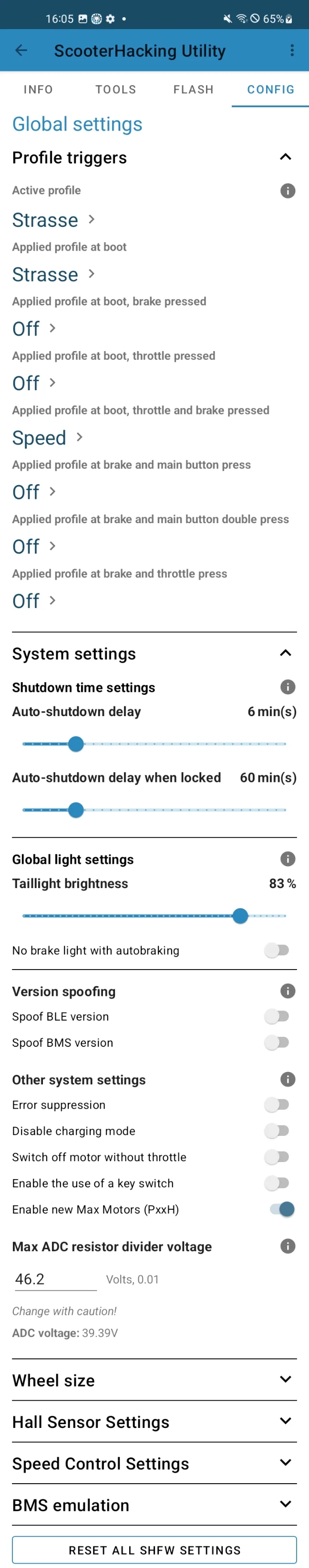

In SHU gibts bzgl neuem Motor einen Regler den man aktivieren muß. Hast Du das gemacht?
Other System Settings >"Enable new Max Motor PxxH"
danke für dein schnelle Antwort.
Den Punkt "Enable new Max Motor PxxH" hatte ich tatsächlich nicht aktiviert.
Aber leider keine Änderung der Höchstgeschwindigkeit. Mein Gewicht leigt bei 110 Kg.

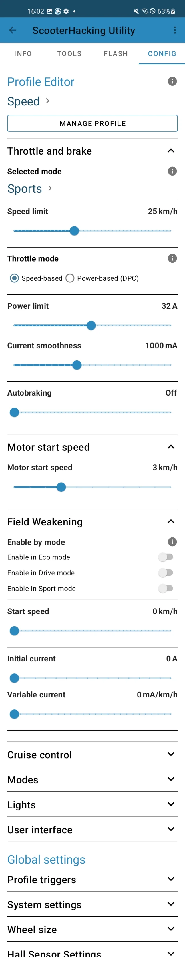

Ohne Screenshots deiner Config, wie R Rodcruiser bereits geschrieben hat, können wir mangels Glaskugel auch nichts weiter dazu sagen - zumindest nichts zielführendes.

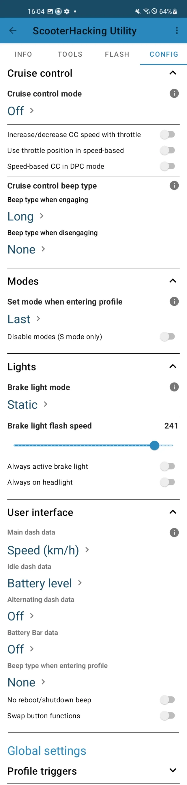

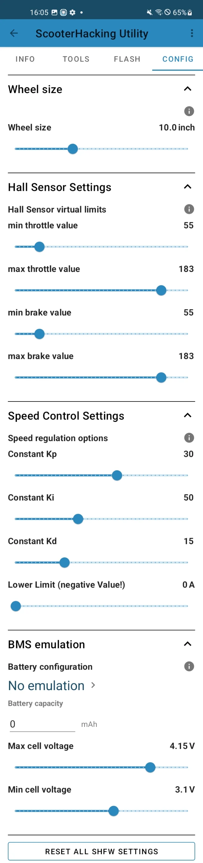

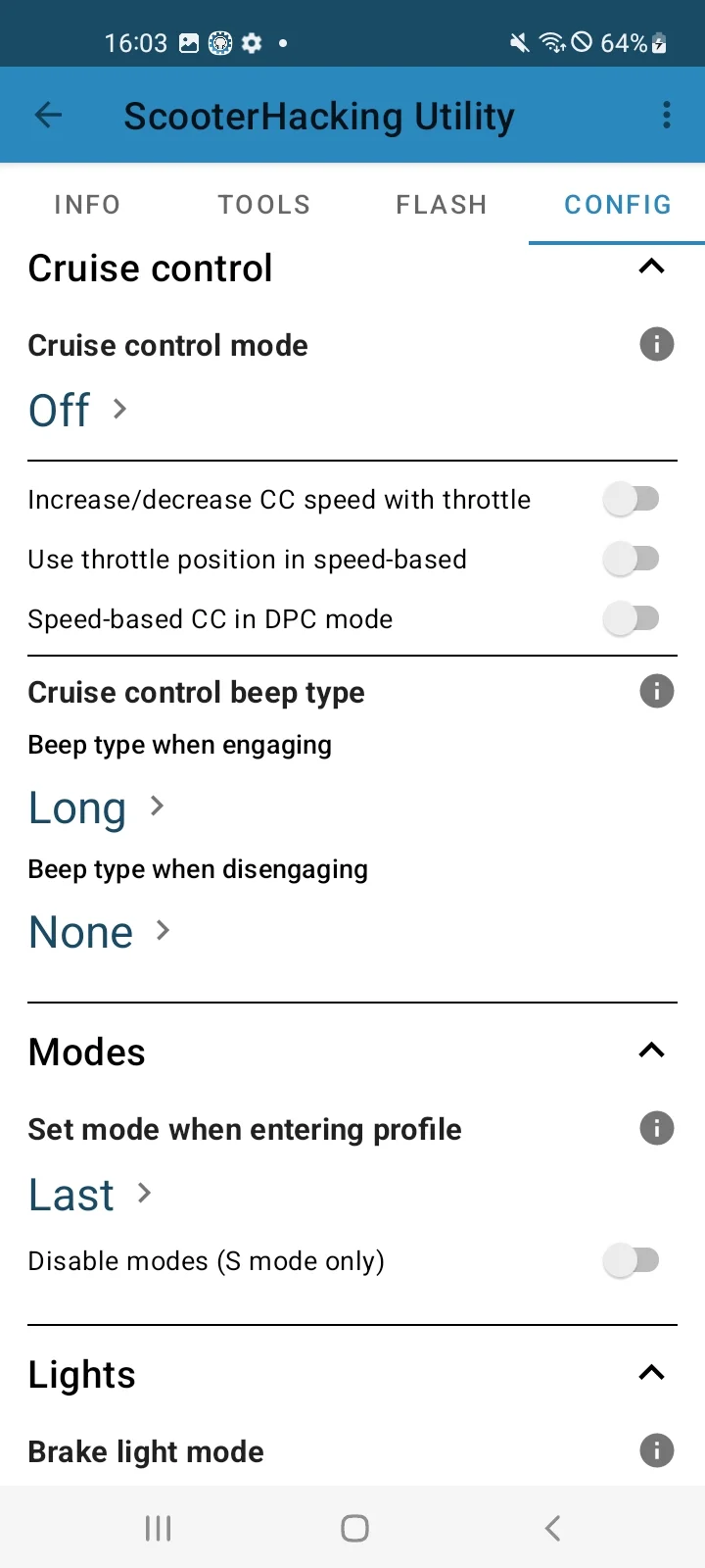

Anbei meine Config:
Viele Grüße
Screenshot_20240306-160233_ScooterHacking Utility.webpScreenshot_20240306-160332_ScooterHacking Utility.webpScreenshot_20240306-160430_ScooterHacking Utility.webpScreenshot_20240306-160458_ScooterHacking Utility.webpScreenshot_20240306-160533_ScooterHacking Utility.webp

Anhang anzeigen 57273Anhang anzeigen 57274Anhang anzeigen 57275Anhang anzeigen 57276Anhang anzeigen 57277
Dann stell ihn doch auf 28kmh und dann sollte es doch passen.... Hast du auch schon mal mit GPS gemessen?
Reaktionen: Rodcruiser
LittlePsycho LittlePsycho Danke für die Antwort.
Im aufgebocktem Zustand zeigt er 25km/h an. Es geht gar nicht um die Genauigkeit, es geht mir um die unterschiedlichen Werte.
Ja ohne Gewicht 25.... Mit Gewicht halt weniger das ist doch normal....
Meiner im aufgebockten Zustand 60 kmh und auf dem. Boden mit mir nur noch 35kmh......
