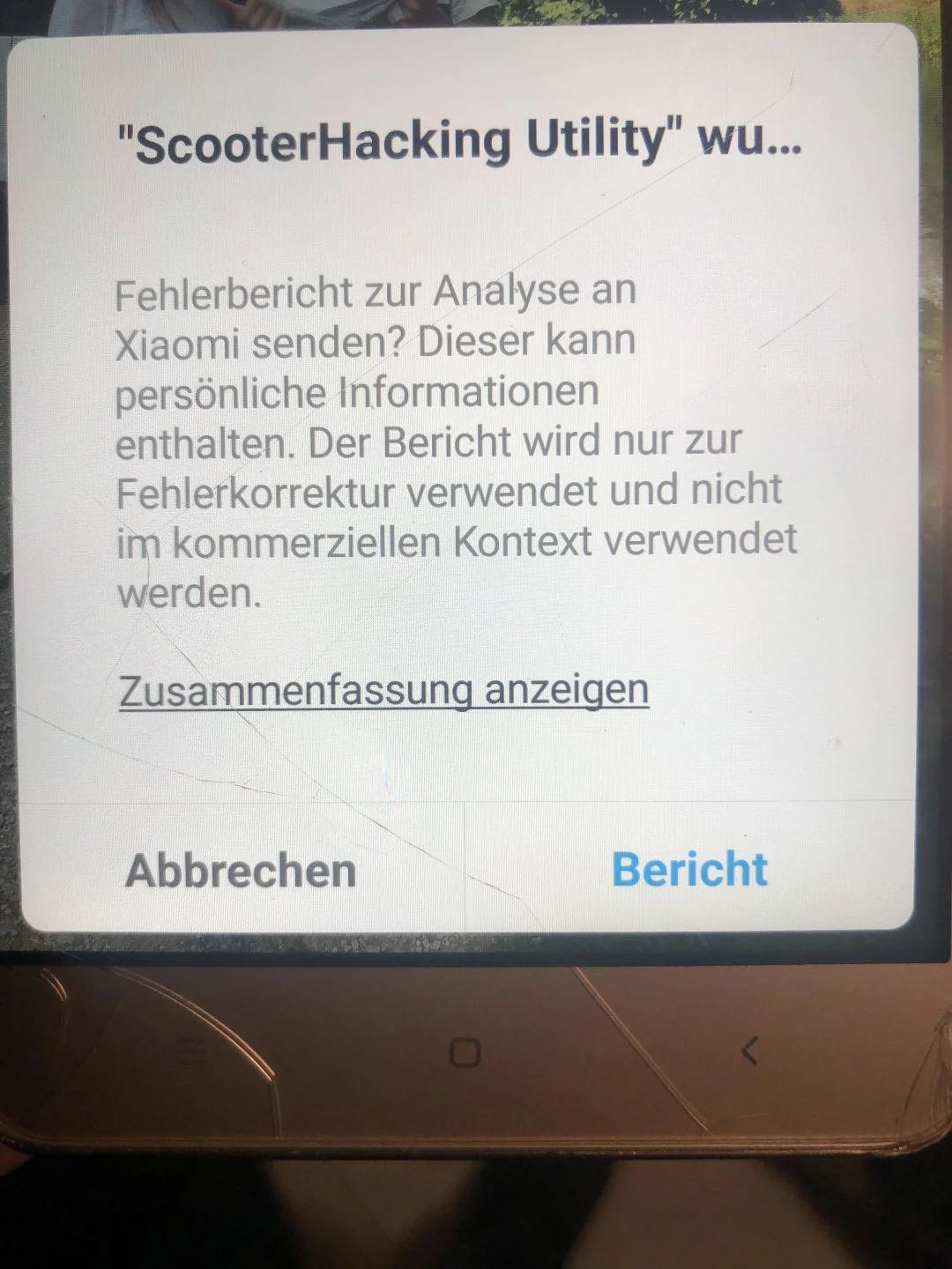

danke für die Info. Also ich verwende die Scooter hacking utility mit der neusten Version. Ich hab es auf zwei Android Handys ausprobiert die ich auf die Handys installiert habe. Wenn ich den Scooter mit der App verbinden möchte kommt die Meldung Fehlerbericht an Xiaomi senden.

Die Punkte die du beschrieben hast durchgeführt, dann den Lenker demontiert und den Stecker ausgesteckt und wieder eingesteckt, leider alles ohne Erfolg. Da kommt immer die gleiche Meldung wenn ich den Roller verbinden will: F648973C-96A2-439E-88B8-2DA01373D0C6.webp

Die Punkte die du beschrieben hast durchgeführt, dann den Lenker demontiert und den Stecker ausgesteckt und wieder eingesteckt, leider alles ohne Erfolg. Da kommt immer die gleiche Meldung wenn ich den Roller verbinden will:Anhang anzeigen 45503

Weil App abstürzt hat nicht mit Scooter zu tun , da du ein xioami Handy benutzt da ist der Fehler . Hast du kein anderen Android Handy zu Verfügung bzw von Freund/Familie Mal ausprobieren
