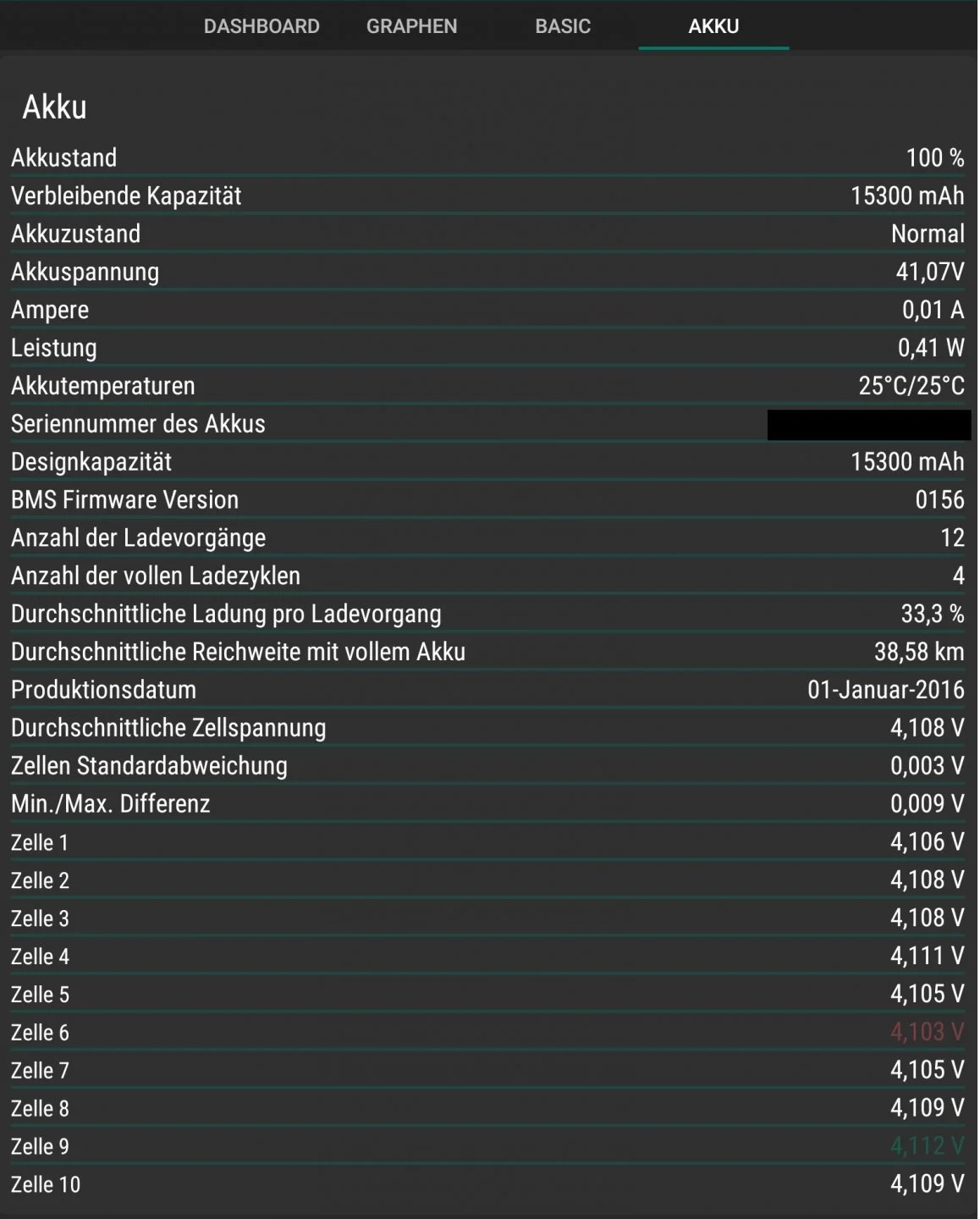

Ich stehe ganz normal auf dem angeschalteten Roller, nehme leicht Schwung und beschleunige. Kurz danach hört die Beschleunigung auf.
Hier der Auszug aus m365tools:

Akku ist Vollkommen OK so.
Trotzdem sehr Merkwürdiges Verhalten.
Kann dir nur den Ratschlag noch geben eine andere BMS Version Mal zu Flashen,
andere Idee hab ich nicht.🤷
