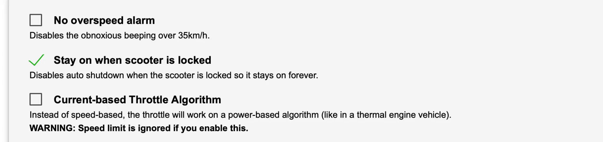

Wie der Titel schon sagt, geht meiner nicht nach 5(?) Minuten (oder länger) aus sondern bleibt ewig an.
Jemand ne Idee warum? Könnte es was damit zu tun haben dass ich ne magic sn hab?
Hast du eine CFW drauf und das hier markiert?
Vor allem ist das ja fürn Sperrmodus, warum dein Roller ungesperrt anbleibt ist interessant , die Funktion wünschen sich bestimmt ein paar Nutzer :D
Ich weiß und ich würde ja zu gerne hier das Geheimnis dahinter preisgeben🤣
Wie gesagt, die magic sn ist meine einzige Vermutung. Wäre super wenn jemand anders, der die auch hat, mal berichtet ob seiner ausgeht oder nicht!
Meiner geht auch nicht aus wenn er an ist, egal ob am Ladegerät oder nur so.
Magic SN und CFW mit den üblichen Einstellungen - welche Parameter möchtest du wissen?
Welcher Chargingmode patch?, die Ladefunktion umgehen um im Betrieb zu laden? Hab ich nicht aktiviert funktioniert aber problemlos, der Roller lässt sich mit eingestecktem Kabel bewegen.
