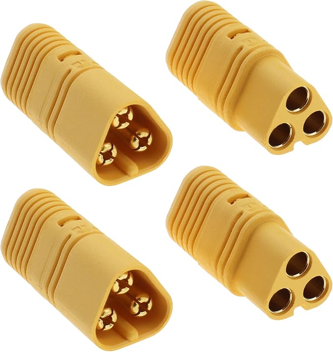

Das Problem ist behoben!
Ich hatte einen Stecker vom Motor mal abgeschnitten da ich Ihn nicht lösen konnte und mit einer Wago Klemme ersetzt.
Die anderen beiden Stecker blieben dran.
Jetzt habe ich die beide auch mit einer Klemme ersetzt und jetzt ist die Spannung auch wieder gleich insgesamt!

Wenn ich Wago Klemmen schon lese sträuben sich meine Haare.
Was stimmt mit euch eigentlich nicht dass ihr sowas in einem Roller verbaut ?
Wenn jemand über 40.000 Kilometer fährt ohne Probleme dann scheint es ja zu funktionieren!
Und ja von den Steckern habe ich auch schon gehört!
