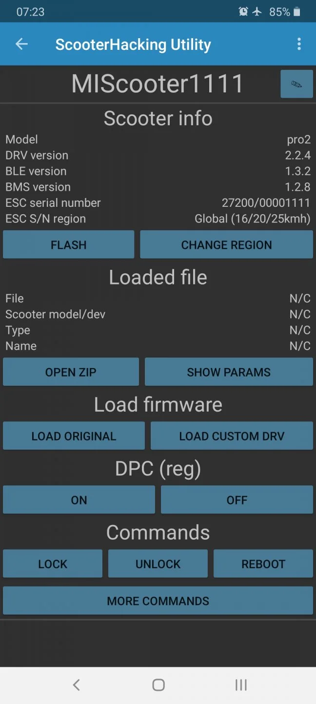

Vor kurzem ist eine neue App von Scooterhacking in Early Access Version für Android herausgekommen, welche die alte bekannte "XiaoFlasher"-App ersetzen wird.
Diese ist nur für Android und nicht für iOS verfügbar. Für eine iOS-App zum Thema Flashen bitte hier klicken. (Scootercompanion)
SHU bietet dieselbe, wenn auch nicht, sogar mehr Funktionen an. Dass ganz ohne eine die Paywall oder zwanghaftes Spenden für CFW, quasi kostenlos für alle.
Hier ein Vorstellungs-Video darüber:
Vorab beachtet erstmals die Guides für das CFW-Getue, bevor ihr die App benutzt. Könnte euch von Nutzen sein.
Ninebot
rollerplausch.com
Xiaomi
rollerplausch.com
Hier wird alles als .zip Datei geflasht, wie gehabt.
Nachdem ihr euch die Anleitung für eure Roller durchgelesen habt und wisst, was ihr vorhabt, geht Ihr nun zur ScooterHacking Utility App, die über den PlayStore verfügbar ist:
play.google.com
Auch alternativ als aktuelle .apk zum Installieren hier.
Bei Problemen mit der App bitte zum Entwickler der App wenden, nicht an uns! Wir haben ja die App nicht entwickelt, sondern euch nur weitergereicht.
Scooterhacking Discord (#utility) TG-Gruppe (Nur Englisch)
Die Seite Scooterhacking.org gibt es auch. Ihr könnte gerne den Entwicklern ein Kaffee spendieren, Sie werden sich bestimmt darüber freuen!
