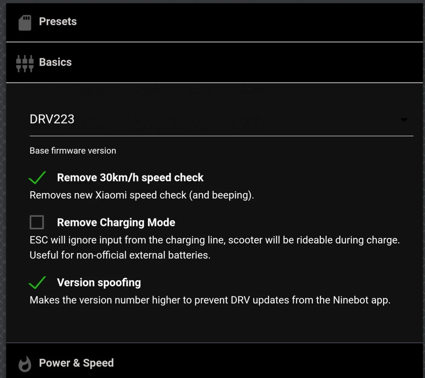

Kann es sein, dass man im SHU das "Version spoofing" nicht konfigurieren kann?
Direkt auf der Homepage funktioniert es:
WĂŒrde es nĂ€mlich gerne deaktivieren und die echte Version angezeigt bekommen. Den "Schutz" benötige ich nicht.
