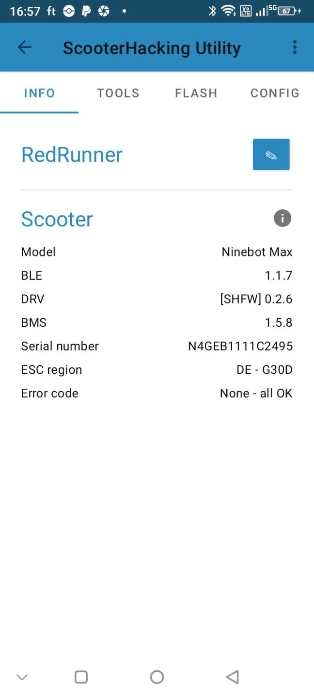

ich habe vor einiger zeit meinen Seat Mo geflasht und bin damit auch sehr zufrieden. Nun würde ich aber gerne auf einen Zustand zurück kommen, das auf der SHU wieder Seat Mo und meine richtige Seriennummer angezeigt wird.
im Augenblick sieht es so aus:
Über Change Region passiert bei der Auswahl Seat Mo nichts, über CUSTOM kann ich zwar die Seriennummer etwas anpassen, aber nicht so wie ich es brauche. Leider habe ich keinen Screenshot von der originalen Firmware :(
Den Satz musst du näher erklären, Custom ist ein Freitextfeld, da tippt man einfach die Seriennummer ein, die unten am Scooter steht?!
aber ich bin im Augenblick anscheinend zu blöd die Suche richtig zu benutzen.
Welche Base hast du gewählt? Regular oder updatebase?
Ich könnte mir vorstellen, dass Regular (1.2.6) deine Seriennummer gar nicht kennt, und daher diese auch nicht annimmt.

Olli_69 Olli_69: in CUSTOM kann ich nur die hinteren Zahlen ändern, weil es ja angeblich ein Ninebot Max ist. Beim Seat Mo fängt die Seriennummer aber ganz anders an. Deshalb müsste ich erst Einmal das Fahrzeugmodel ändern, was ja leider nicht geht.
Marcell Marcell: kann natürlich sein, daß ich eine andere Version benötige um die Änderungen vorzunehmen aber welche?
An meiner Antwort hat sich nichts geändert, siehe oben :
