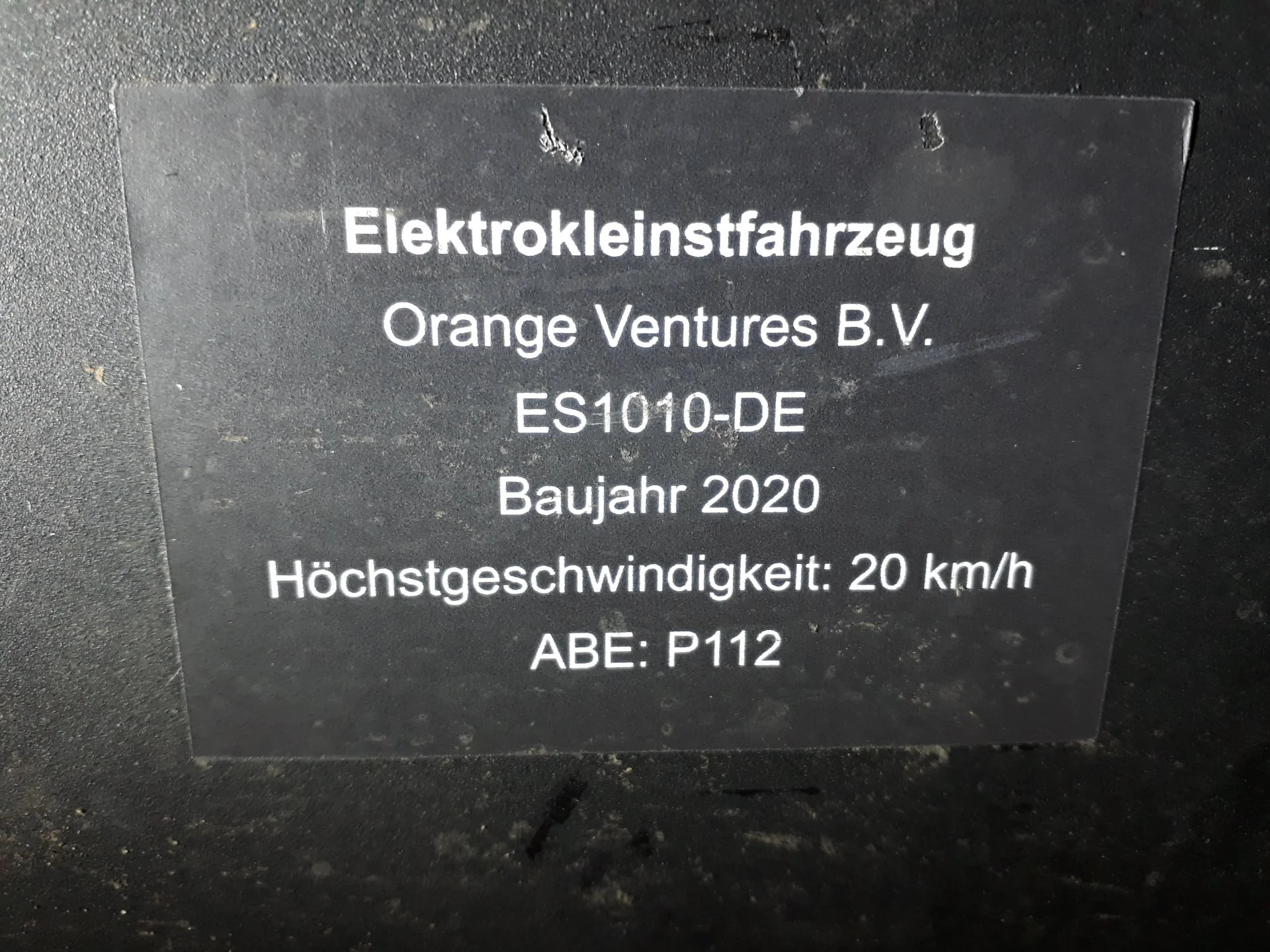

Skotero Force XR
Hallo! Mein neuer Skotero Force XR - Scooter fährt auf ebener Straße nur zwischen 17 und 19 km/h (auch aufgebockt kommt nicht mehr 🥺) ist hier jemanden bekannt, wie dieses Teil gedrosselt ist? Für hilfreiche Antworten bedanke ich mich im Voraus. Bodo B.

Im Normalfall sollte der Force XR bei optimalen Bedingungen 20-22kmh fahren. Der Scooter wird über den Controller limitiert, evtl. ist ein Fertigungsfehler das Problem. Wo hast du denn den Scooter gekauft? Wahrscheinlich kannst du den auch einfach auf Garantie tauschen, da du selber kaum etwas machen kannst, außer einen anderen Controller und einen neuen Gasgriff einzubauen, wobei die ABE danach flöten geht.
Anbei noch die genaue Bezeichnung des Controllers:

Habe ich nicht schon die letzte Generation? Siehe Bild vom Aufkleber am Unterboden... 20200907_AK.jpg
Ergänzung: ( )
Na, ob das mit einem Umtausch noch geht? Bin mit dem Teil schon 65 km gefahren. Dazu habe ich ihn mir ja auch gekauft, nicht um ihn nur in den Keller zu stellen!

Generation war etwas übertrieben, eher neuere Charge. Die wurde erst letzte Woche an die Händler verschickt. Wenn der Scooter Mängel hat, dann solltest du das definitiv reklamieren :)

Hallo Bodo Boeller, das scheint bei dir nicht die (aktuelle) letzte Version zu sein. Es gibt da seit einiger Zeit eine neue modifizierte Controllerversion. Kann ich dir aus eigener Erfahrung sagen. Hatte das gleiche Problem. Wende dich an deinen Händler. Der soll das bei Skotero/Orange reklamieren. Bei einem Scooter für ~1100€ Listenpreis ist so ein Verhalten nicht hinnehmbar (meine Meinung).
