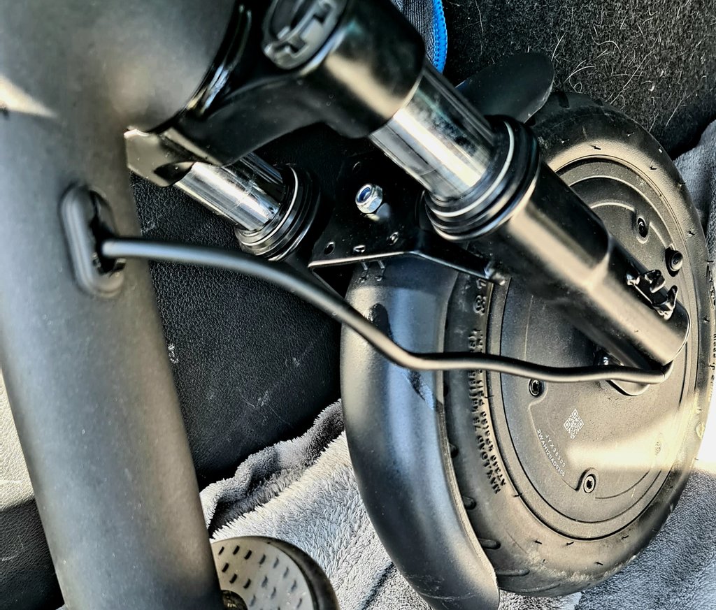

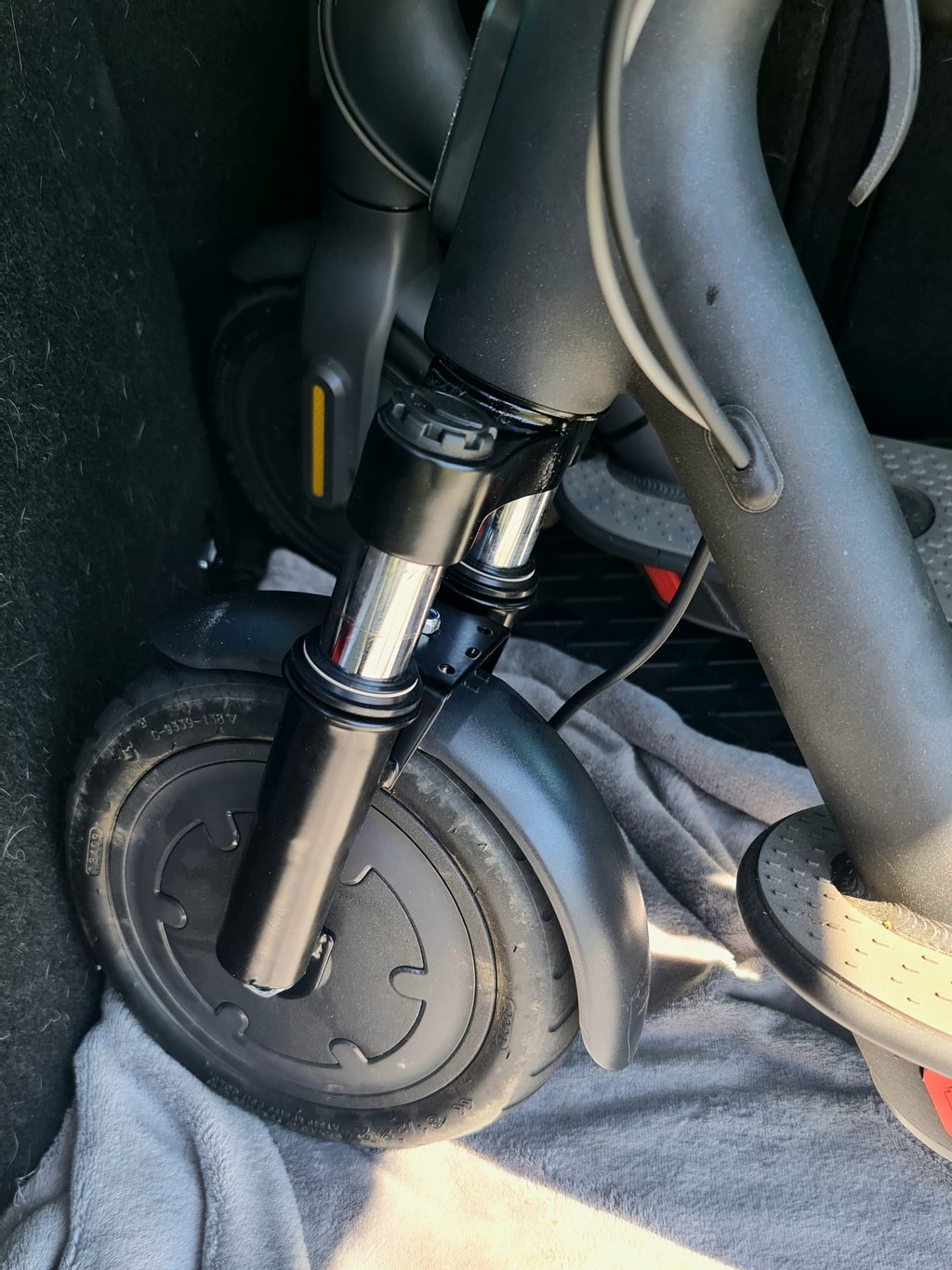

Hallöle,ich habe mir heute mal die Stoßdämpfer an meinem 1S verbaut.

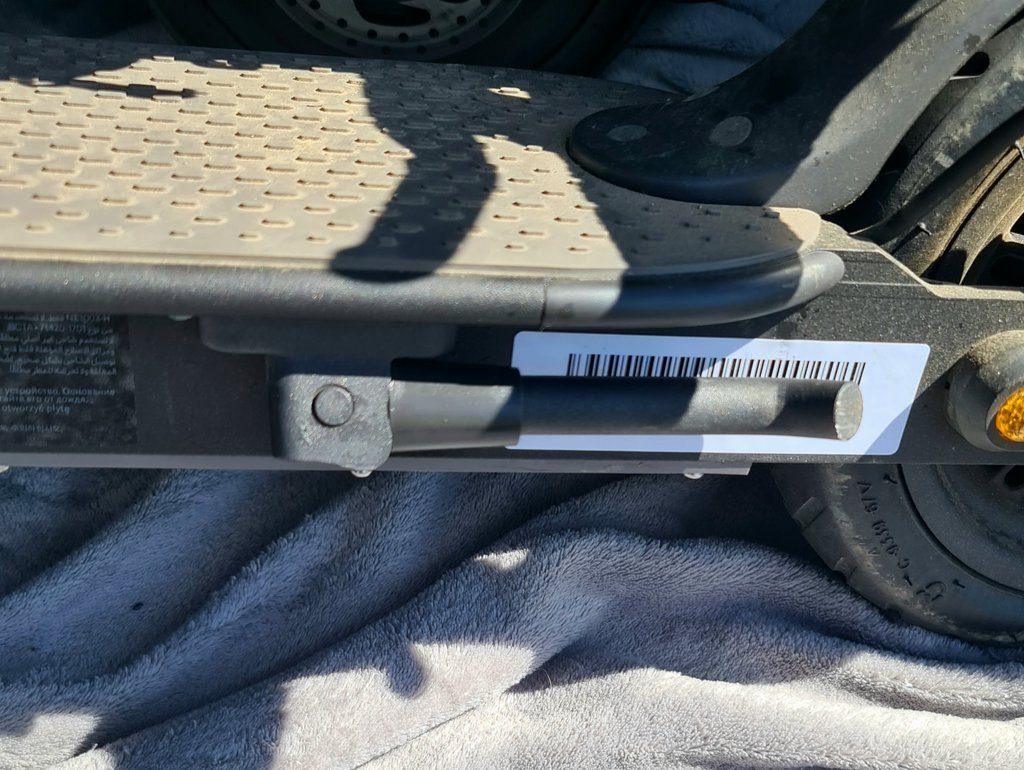

Ist alles soweit gut verlaufen,nur der Ständer der dabei war,ist ja sowas von schei...!
Der hält den Roller auf keinen Fall ,und der originale ist leider zu kurz🙄 was kann ich da am besten tun,das der 1S auch wieder anständig stehen bleibt? Da hat doch bestimmt der ein oder andere einen guten Tipp für mich?
Vielen Dank erstmal
Aja,kann man dieses Kabel was vom Motor in den Rahmen geht noch was aus dem Rahmen rausziehen?
Ist so leider ziemlich kurz,würde es gerne noch vorne an der Gabel festmachen
Erst mal heißt das Ding Federgabel, und dann kann man den originalen Seitenständer durch das Unterlegen eines Plättchens (zwischen Chassis und Seitenständer) ja "verlängern"; dann passt das wieder. Was das Motorkabel angeht, wird's in der Akkufachabdeckung wohl noch ein wenig Spielraum geben, aber ob das ausreicht, musst Du selbst entscheiden. Also einfach mal abschrauben und nachsehen was sich nach dem "entwirren" noch rausholen lässt.

Hallo,dann werde ich das mal mit dem Unterlegen so machen. Ich selber sehe meine Signatur in meinen Posts leider net,sonst hätte ich es schon längst gelöscht. Aber danke fürs bescheid geben,wird sofort gelöscht.

Upgradeständer, 10" Ständer finden sich hier:
Reaktionen: mosilein
Ich habe bei Thingiverse eine Ständerverlängerung Art Block gefunden, der zu einer ca. 2cm Erhöhung führt. Reicht mir mit dem Upgadeständer aus.
Als Upgrade habe ich mir stärkere Federn (Aliexpress) eingebaut. Mit den Originalfedern schlug die Federgabel doch öfter durch.
