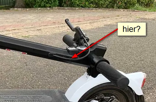

habe einen Streetbooster 2 bekommen und habe die erste Frage mit der Hoffnung hier richtig zu sein 🤔. An sich wirkt der Scooter gut verarbeitet und robust, der Lenker hat allerdings axial minimal Spiel. Kann man das justieren oder ist es normal? Der Scooter ist brandneu und gestern unterm Baum gestanden 👌🎄

Hallo Paul, herzlich willkommen im RP Forum :)
Der Verschluss vorne muss richtig schließen, wenn er nicht ganz bündig ist, nimm ein Sechskantschlüssel und drehe etwas an der Schraube.
Probiere mal fester mal weniger, bis Du den richtige Einstellung hast und der Griff vorne richtig schließt.

Das ginmg ja schnell Danke !,
ich meinte allerdings oben die Lenkerstange woran sich Bremshebel etc. befindent

Normal müsste das Ding oben ab und nach oben schieben.
Hab den Scooter nicht, aber es gibt keine andere Möglichkeit, die ich sehe.
Kannst Du oben den Deckel abmachen?

Wenn ich es richtig auf den Bildern erkenne, hat er 2 Schrauben seitlich dafür.

Deckel geht da keiner auf... Wenn dann nur die komplette Lenkeinheit.. Soweit ich das bis jetzt erkennen kann... 🤔
Ergänzung: ( )
Wo genau hast Du diesen Spiel? Wackelt der Lenker hin und her und kommt das von oben oder doch von unten?
Axiales Spiel ca 1mm...

Ich denke mal es wird schon gelöst worden sein, ist ja schon ne Ecke her, falls nicht dann jetzt:
Display Einheit ist gesteckt, diese Vorsichtig hochhebeln und da drunter sind 4 Inbus Schrauben, diese nachziehen und das Lenkerspiel ist weg…. hatte selbes Problem und genau diese Anleitung von einer Mitarbeiterin von STREETBOOSTER bekommen
