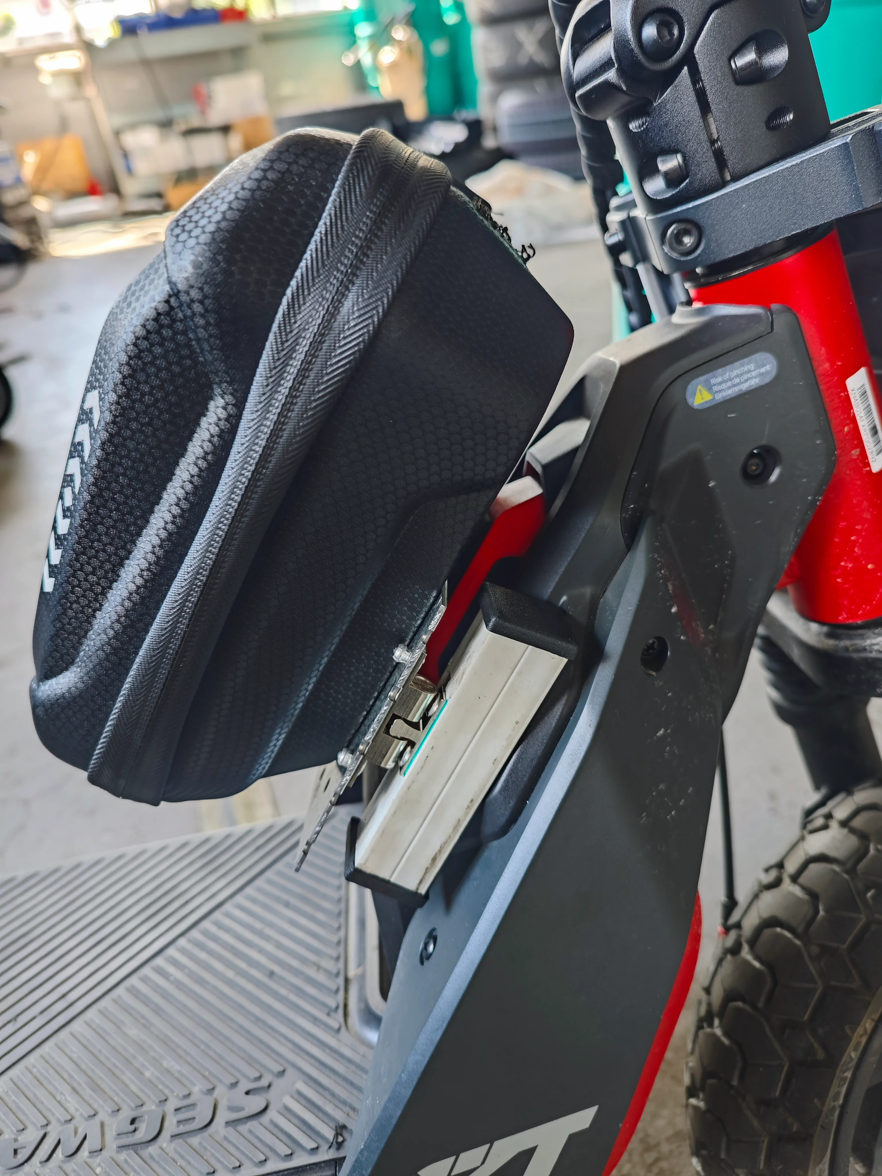

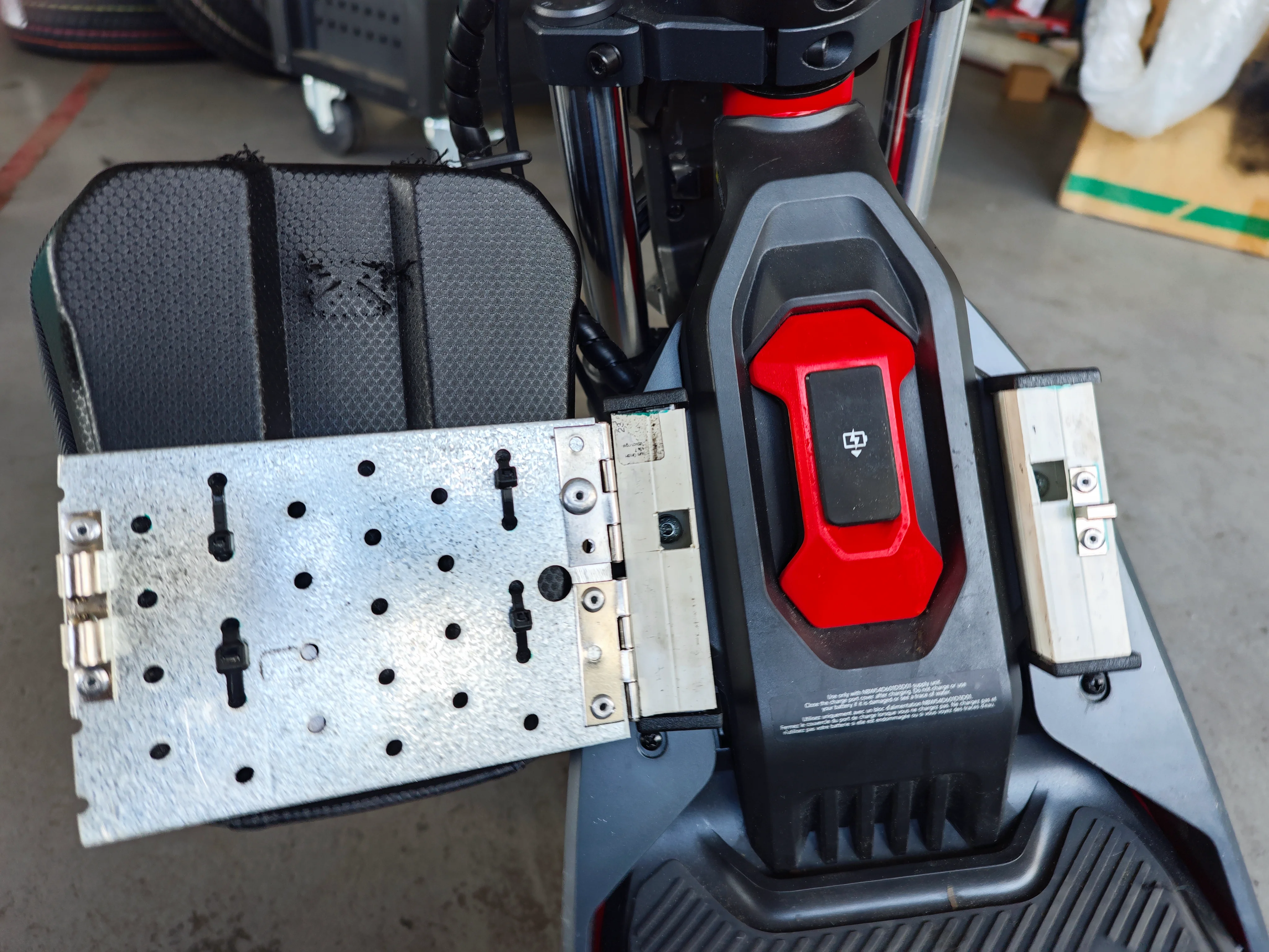

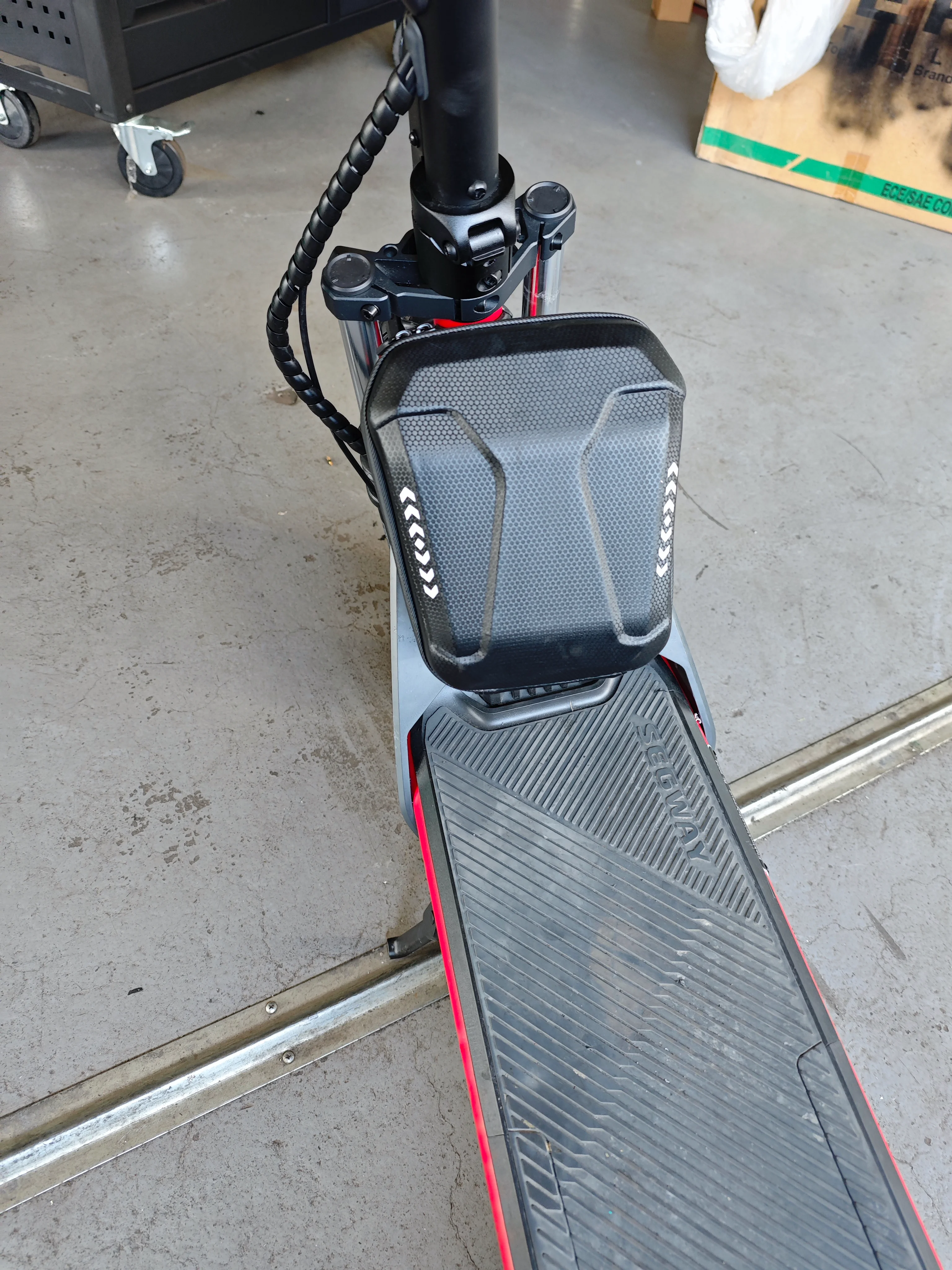

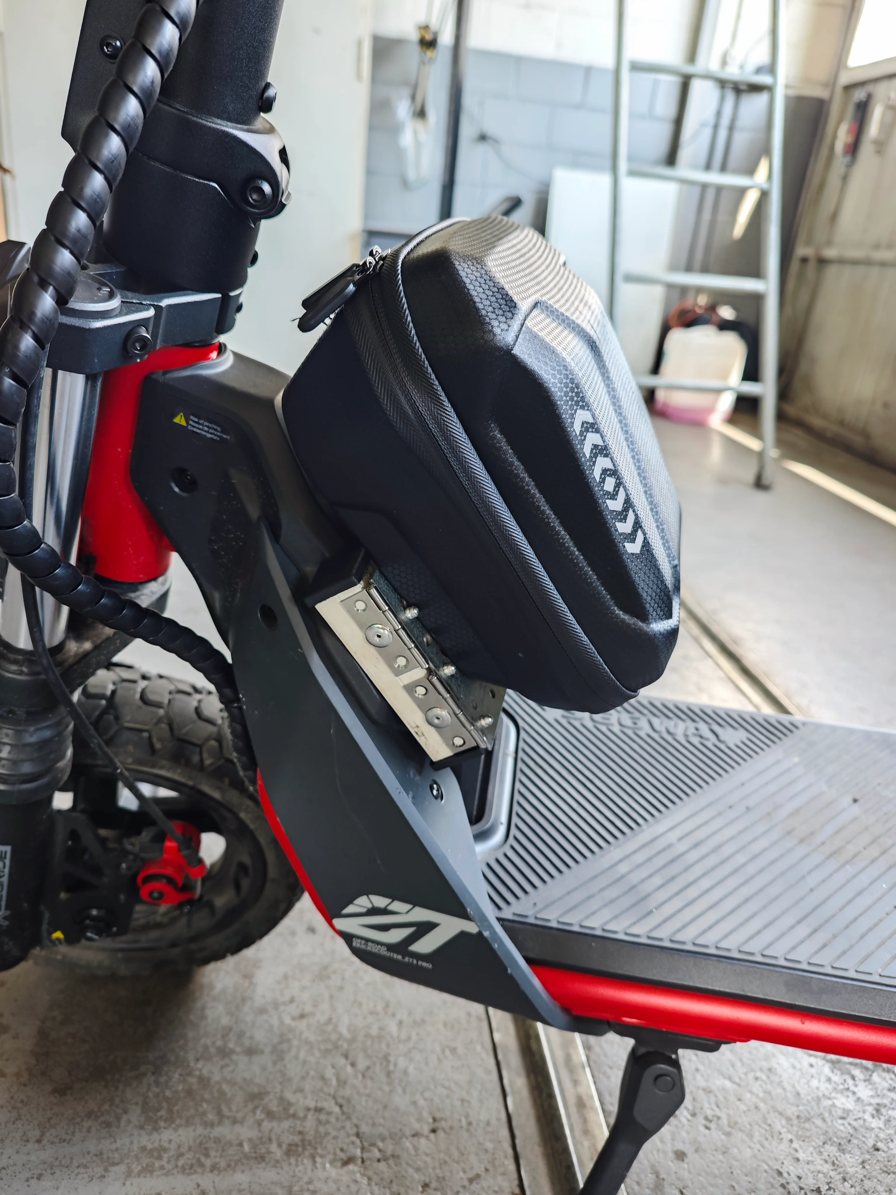

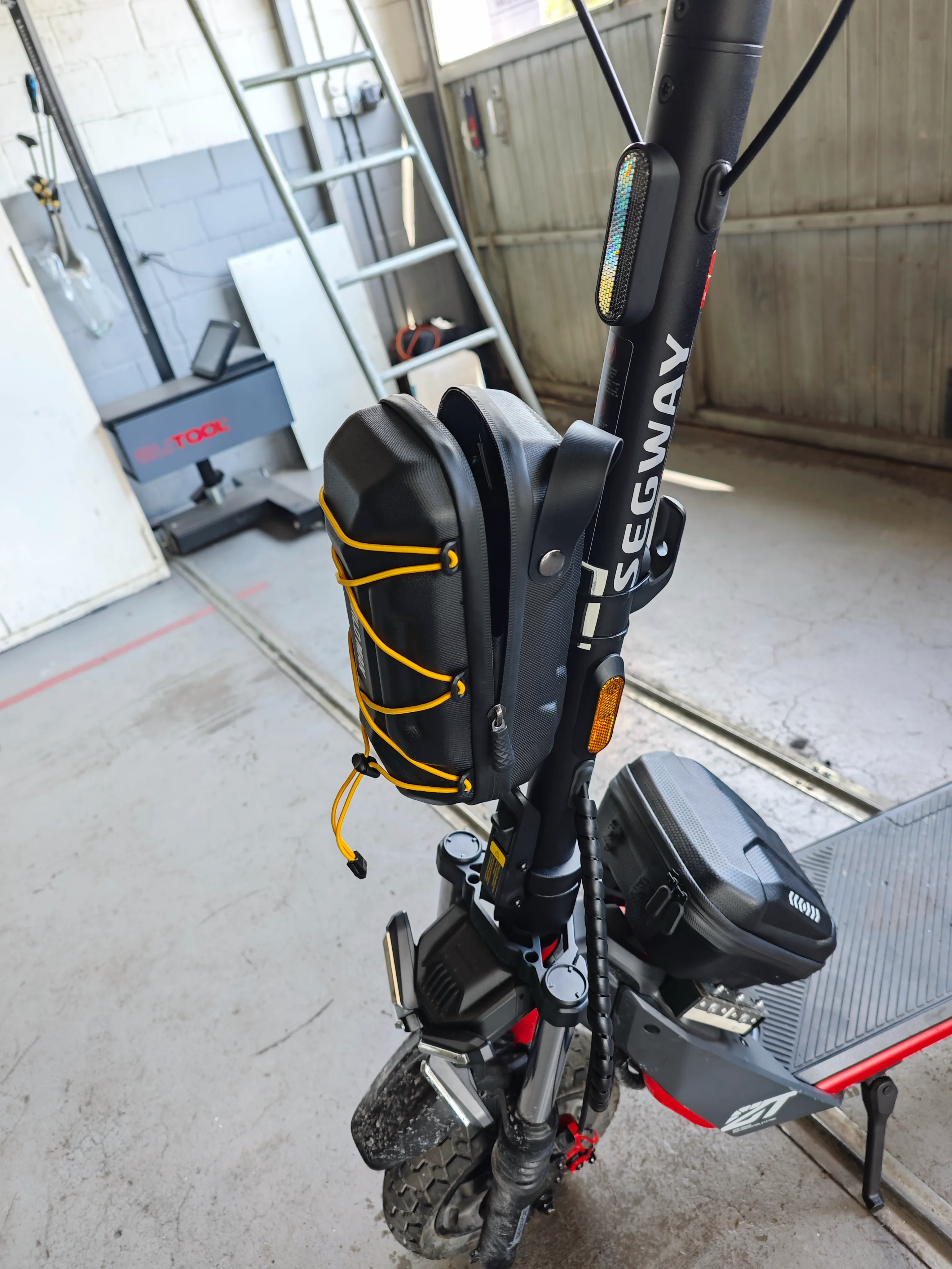

Hallo Leute
Dieser Post dient als Ideengeber.
Ich hatte vorhin eine Tasche an der Lenkstange und dies gefiel mir nicht. Eine optimale Stelle, was meiner Meinung nach nicht besonders gross auffält, ist da wo der Ladeport ist. Das hatte ich bei meinen G30D auch so gehabt.
Damit der Ladeport weiterhin zugänglich ist, habe ich auf die schnelle was gebaut (siehe Bilder). Es sieht leider nicht schön aus. Eventuell kann man mit 3D Drucker was konstruieren. Schön wäre eine Konstruktion gewesen was dünn und die Form des Ladeports annimmt und sauber drauf liegt. Ich werde versuchen aus Metal was zu biegen.
Gruss Grand Theft Escooter
