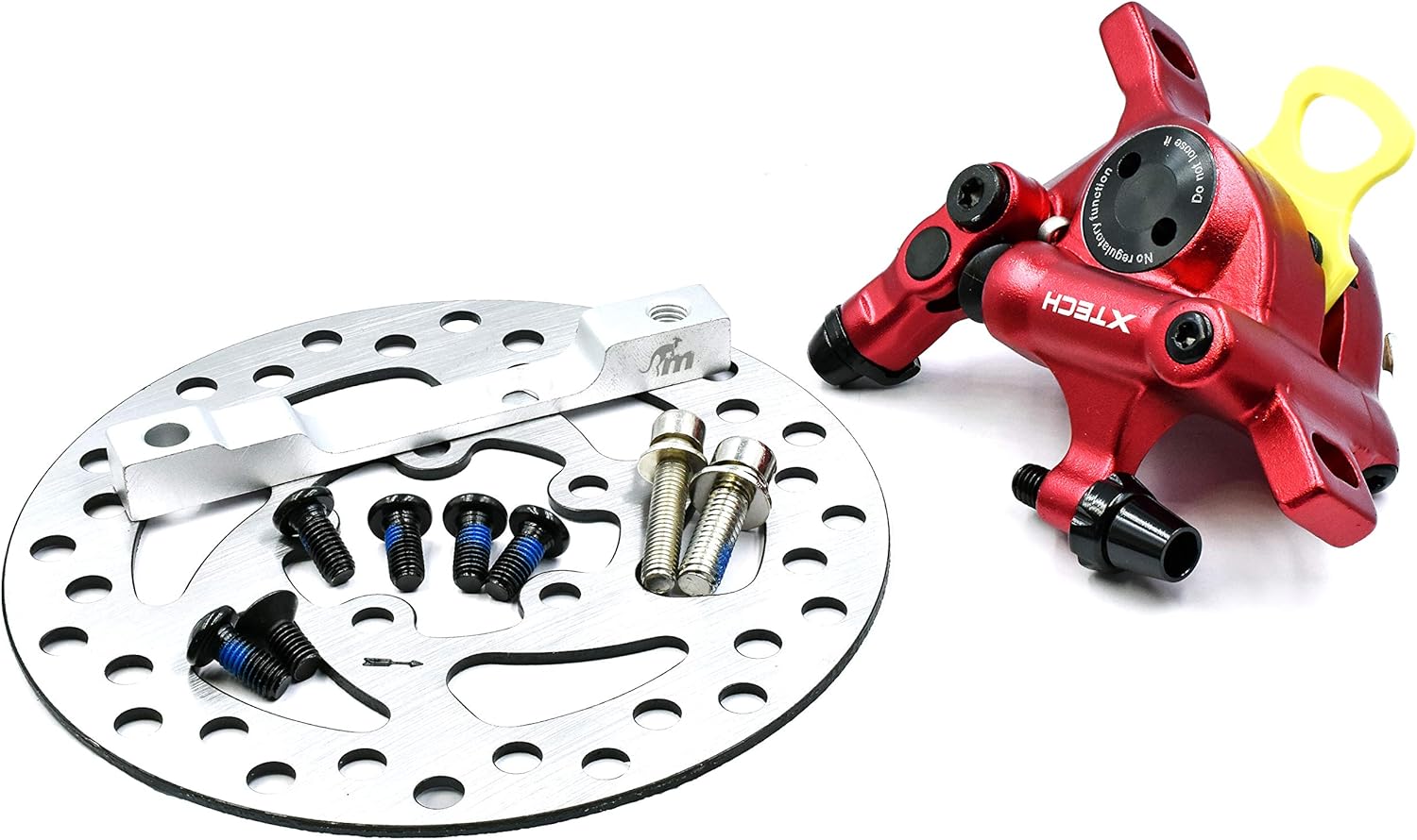

[4a] - Bremsenupgrade "X-Tech" |
Ein kraftvolles Bremsenupgrade für den Xiaomi ist als Komplett-Set inzwischen bestellbar und ein vielfaches besser als die Originale Bremsanlage!
ZOOM Xtech HB100 Hydraulische Bremse
Aliexpress
Aliexpress
Update: Eine komplette Anleitung zum Bremsenumnbau ist hier im Forum zu finden!
