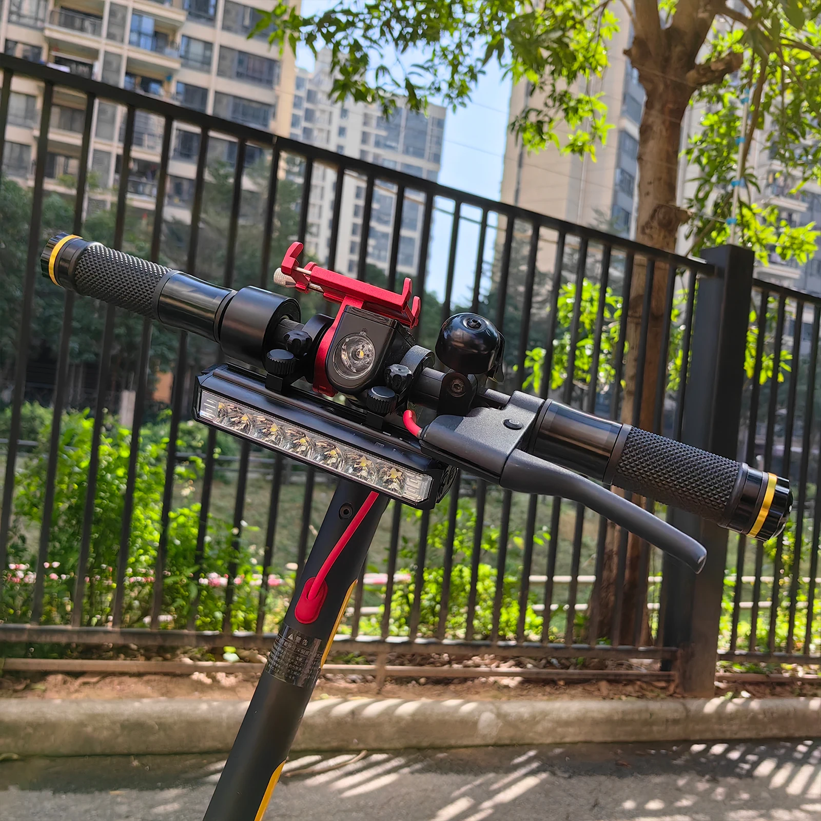

Besseres Licht verbauen
Die Lichter am Roller sind für eine Nachtfahrt nicht zu gebrauchen.
Licht für den Lenker ist schnell & günstig nachgerüstet.
  • USB - Wiederaufladbar - Verstellbar, leicht anzubringen und mit hervorragender Leuchtkraft!
  • (Amazon) StVo konform / Aliexpress nicht :)

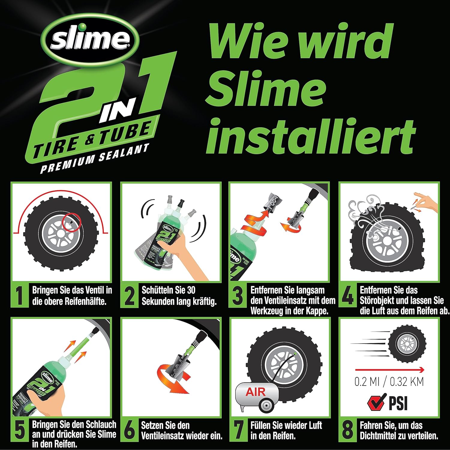

Reifendichtmittel Slime
  • Luft ablassen & Reifenschutzmittel (Amazon) verwenden
  • Reifenventile lassen sich mit dem Reifenventil-Tool (Amazon) einfach öffnen.
  • Etwas Slime - Reifenschutzmittel (Amazon) über die Ventilöffnung in die Reifen einfüllen.
  • Ein genaues Abmessen ist nicht notwenig - der Reifen sollte jedoch nicht komplett befüllt werden.
  • Es reicht bereits, wenn man "3 bis 4x drückt".
Wer genau sein möchte, verwendet 70 ml bis maximal 100ml je Reifen!
Damit sich das Slime (Amazon) ausreichend verteilen kann, das Rad anschließend ein paar Mal drehen.
Ein Ventiladapter mit Rückschlagventil (Amazon) , verhindert ein Entweichen der Luft beim Abschrauben.
(Passt auch so an der Tankstelle für unterwegs!)

Bessere Griffe verbauen & Bremshebelschutz überziehen
Einfaches Upgrade -viel besseren Griffe (Hörner) (Amazon)
  • Alte Griffe mithilfe eines Haarföns (Amazon) oder einer Heißluftpistole (Amazon) abziehen.
  • Lenker sauber machen.
  • Haben die Griffe auf dem Lenker zu viel Spiel, zuvor den Lenker mit etwas Isolierband (Amazon) umwickeln.
  • Neue Griffe (Amazon) aufsetzen und festziehen (Amazon) . (Achtung! Nicht überdrehen!)
  • Lenkerendkappen halten nicht? Auch diese zuvor mit etwas Isolierband (Amazon)innen-seitig umwickeln.
    • Alternative Griffe ohne Hörner (Amazon) oder Griffe in Blau oder Schwarz (Amazon) - Rot (Amazon)
    • Den Bremshebelschutz (Amazon) gibt es hier in allen Farben. Diese sind angenehmer zum Fahren und schützen den Roller beim Umkippen vor Kratzern.
    • Überziehen geht einfach mit ein etwas WD-40 PTFE (Amazon) oder ähnlichen.
