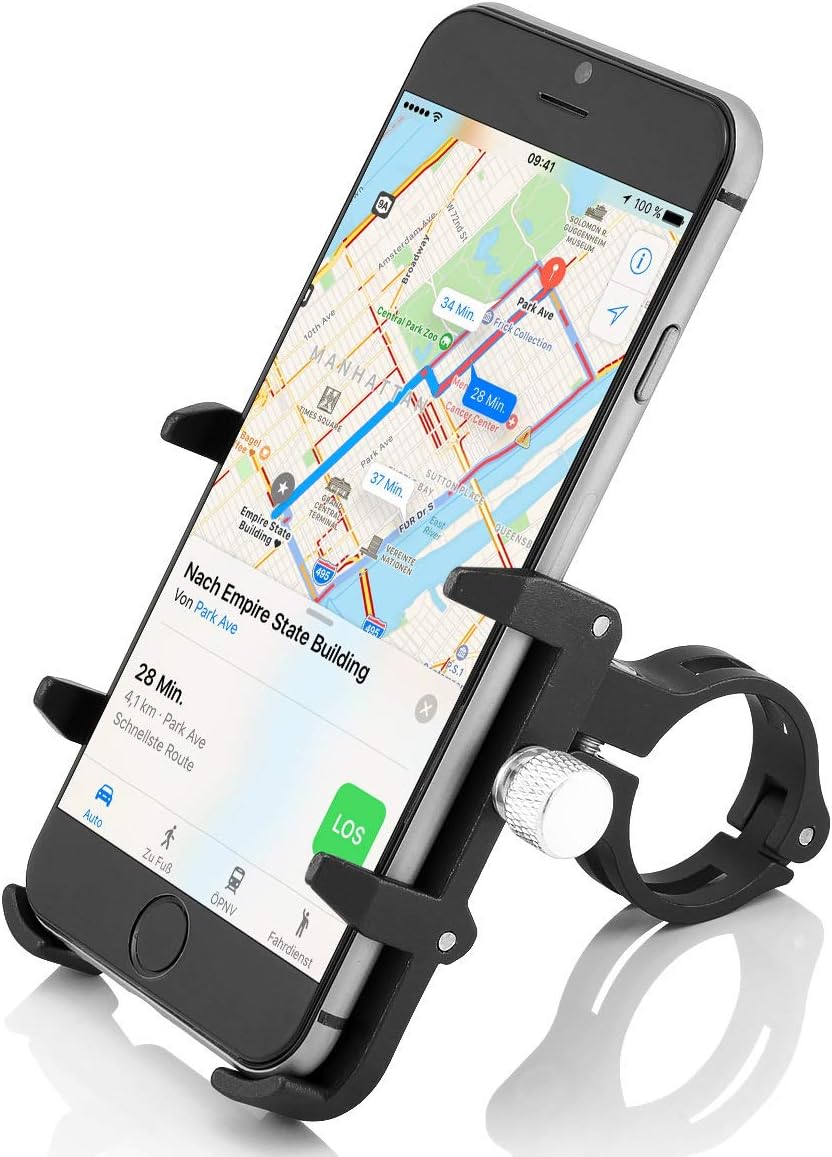

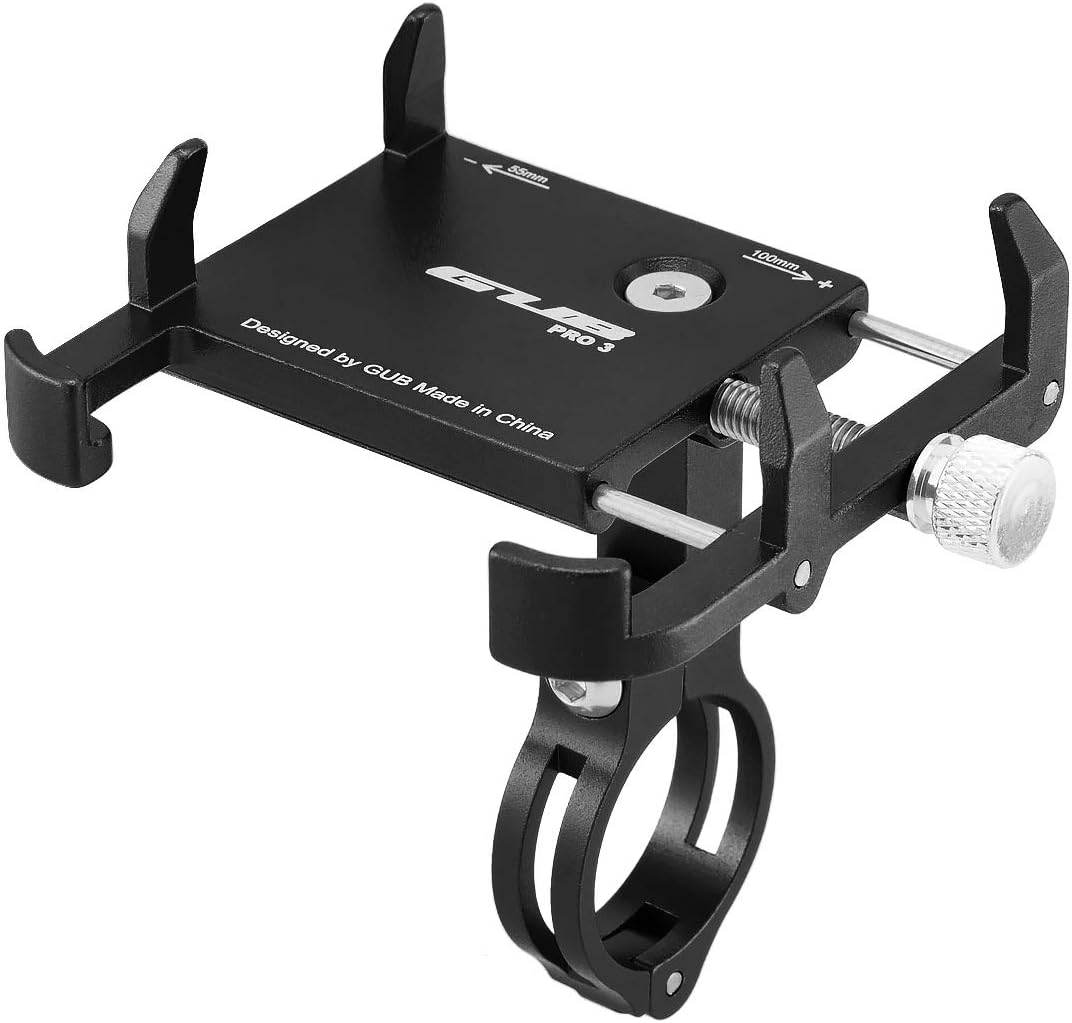

Handyhalterung verbauen
Bester Smartphonehalter! Am besten nur im Silikoncase (Amazon) verwenden, “Druckstellen” möglich.
(Vorsicht bei iPhone-Kameras, da diese in Flüssigkeit gelagert sind, und durch Stöße beschädigt werden können. Dies gilt für alle Handyhalter!).

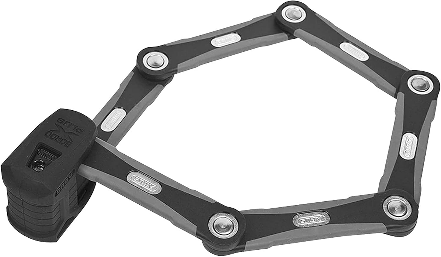

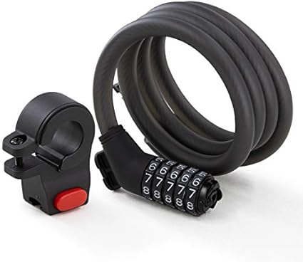

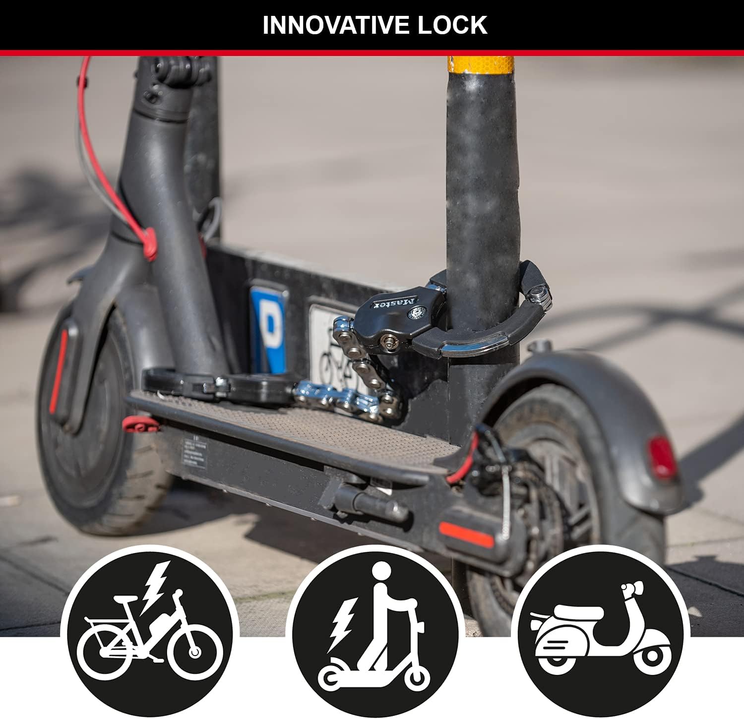

Diebstahlschutz
Das kleinste und bisher Preis-Leistungstechnisch beste Schloss für jeden Roller ist das "Kryptonite" Bügelschloss.
  • Kryptonite Evolution Mini-7 mit KFlex (120cm) Fahrradschloss, Orange, 120 cm (Amazon)
  • Weitere gute Schlösser hier:
  • NUR zum kurz abschließen oder Sichtreichweite
    Burg-WÄCHTER Seilschloss (Amazon)
