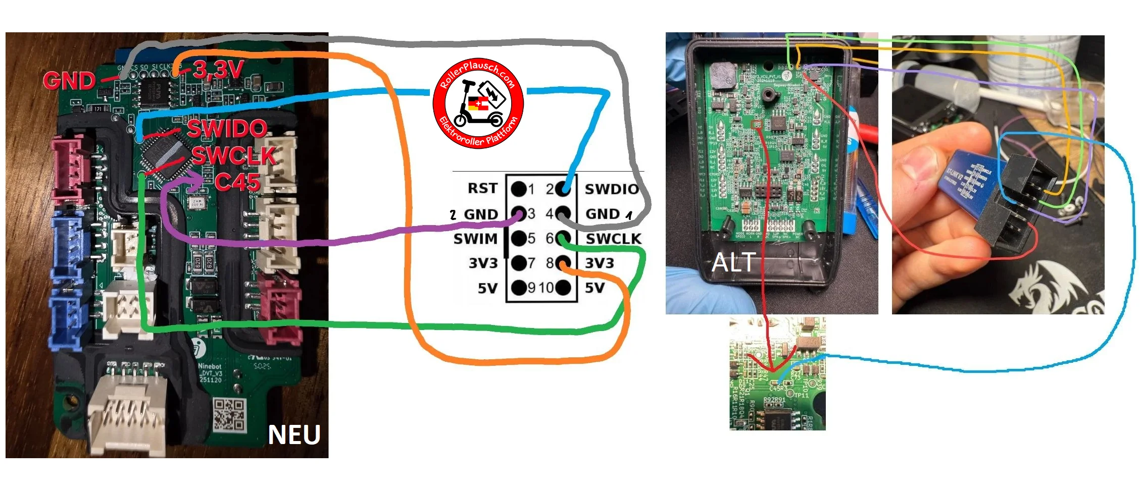

- Board-Identifikation
Auf der Platine oben rechts steht G3F3_VCU_PVT_V1
Phase 1: Controller entsperren & flashen (Hardware-Unbrick)
- Board freilegen:Platine freilegen und die SWD-Pins für den ST-Link oben am Rand nutzen (3V3, SWCLK, SWDIO, GND).
- Schreibschutz aufheben (Mass Erase):ST-Link mit dem Mac und den Pins auf dem G3F3-Board verbinden.In x3utils Option 4 (Mass Erase / Unlock) ausführen. Dadurch wird die RDP-Level-1-Sperre vom Mikrocontroller gelöscht.
