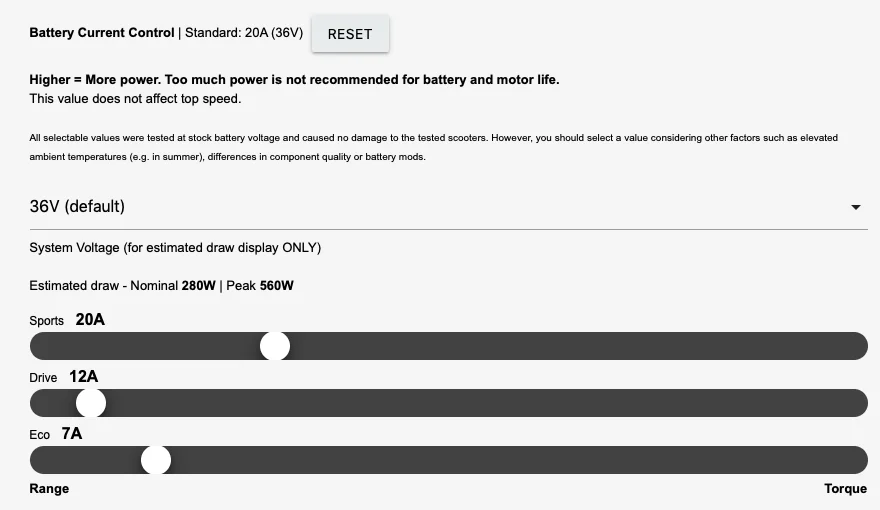

6. "Current" / Ampere
Du musst angemeldet sein um den Inhalt sehen zu können.
Zu Oberst die Auswahl der Batteriespannung, dies hat keinen Einfluss auf die erstellte Firmware, soll euch aber mit der angezeigten Leistung in Watt einen Überblick geben, welche Leistungen ihr erwarten könnt. Denn mit einem 48V Akku Mod müssen zwangsläufig die Amperewerte niedriger gewählt werden.
Darunter werden die Amperewerte gesetzt. Grundsätzlich:
Weniger Ampere, weniger Leistung = mehr Reichweite
Mehr Ampere, mehr Leistung = weniger Reichweite
Ihr könnt hier ebenfalls die Ampere einzelner Modis der "Eco", "Drive" und "Sport" bestimmen.
Die darunterlegenden Ampere-Regler "Maximale Leistung", stellen den maximalen Phasen-Strom des Controllers zum Motor ein.
Immer unter 55A beim Segment "Maximale Leistung" bleiben, da alles über 55A in diesem Segment die Lebensdauer der Batterie und des Motors signifikant verkürzt.
Für den Sportmodus muss der Amperewert hoch genug sein, dass der Motor bzw. die Batterie euer Gewicht "tragen" kann. Beim 1S ist zusätzlich zu beachten, dass das BMS deutlich früher "zu"macht. Eine Erhöhung auf über 30A ohne Zusatzakku also ohne Effekt bleibt. Beim Essential sieht die Sache noch schlechter aus, da ihr hier einen noch kleineren Akku verbaut habt. Ergo könnt ihr jeweils noch einmal 5 bis 8 Ampere abziehen. Zu hoch sollte der Amperewert nicht angesetzt werden, da der Akku schneller an Spannung verliert, wegen der höheren Stromentnahme, was kürzere Höchstgeschwindigkeitenstrecken zur Folge hat.

sind die "Curent Limit" einstellungen für den pro 2 und wenn ja wieviel ampere wäre jeweils für die Modis gut für den 1S
Hier mal die Default Werte des 1S:
Sport: 20A
Drive: 12A
Eco 7A
aus einem Screenshot vom 08.12.2020 von 1s.cfw.sh
Stell bei Current Limit bei Sport auf 50A und bei Drive auf 27A, sonst wirst du ziemlich enttäuscht sein. ;) Wie immer ohne Gewähr!
