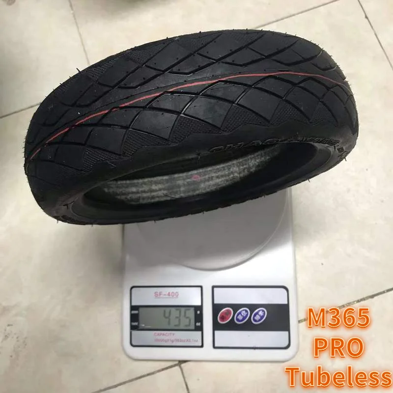

Hatte mit meinem Pro2 glücklicherweiser bisher noch keinen Platten mit den Originalreifen. Sollte es passieren, überlege ich mir jetzt schon, dann auf einen schlauchlosen (tubeless) Luftreifen umzurüsten. Hat das schon jemand gemacht? Wäre für Tipps, Anleitungen und Kaufempfehlungen dankbar. Liebäugle derzeit mit diesem Reifen von Aliexpress um ca. 15 € inkl. Ventil:

Ich hatte beide interne Links vor meinem Post durchgelesen. Die CSTv4 Reifen haben ein anderes, möglicherweise besseres Profil als die Stock-Reifen, sind aber nicht für tubeless ausgewiesen. Die Ausführung bei Aliexpress, die ich oben verlinkt habe, hat zwar das gleiche Profil wie Stock, sie sind aber offenbar stärker als die CST Stock und v4, da sie an der Seitenfläche statt mit "Max. Load 75 kg" mit "Max. Load 100 kg" gekennzeichnet sind.
Im Thread "Gelenkstangenfix + Tubeless Reifen (nicht Vollgummi)" ist nach wie vor keine Anleitung zu finden, User Channi Channi hat zwar im Juni angekündigt, einen Guide zum Tublessumbau zu posten, es kam aber bisher nichts. Daher dachte ich, ein neuer Thread, der nur tubeless betrifft, könnte dem Thema mehr Aufmerksamkeit widmen.

Diesen Reifen habe ich im anderen Thread bereits verlinkt, glaub ich. Der sieht auch aus wie der Stock Reifen, hat aber so ein markantes Profil, sind so Punkte an den Kanten der Laufflächen, und der Reifen ist auch sehr hart.
Dieses vorher im Wasserbad erhitzen, ist glaub ich eine gute Idee, weil ich hab den mal probeweise versucht zu montieren - extrem schwer, weil er mir auch etwas kleiner vorkommt vom Umfang her. Im Vergleich zum CSTv4, den ich mit ach und krach rauf bekommen habe, wars mir bei dem unmöglich. Allerdings hab ich ihn nicht erhitzt gehabt. Ansonsten wenn das nicht klappen sollte, werde ich bei ein paar Werkstätten mal nachfragen, manchmal machen die das auch, mal sehen.
Es scheint zwei Tubeless Reifenmodelle zu geben, zumindest auf Ali und Amazon nur die beiden gefunden. Einen davon hatte ich auch versehentlich mal bestellt, der war auch ziemlich hart und etwas kleiner vom Umfang her, hatte den wieder zurückgeschickt. danach kam mir dann eigentlich die Idee 😄

Angeblich gibt's auch den CHAOYANG H-790 (50/75-6.1) als TL.
Ah, super! Kannst du bitte ein Foto von der Flanke (Seitenwand) dieses Reifens posten, wo man alle Kennzeichnungen sieht?
