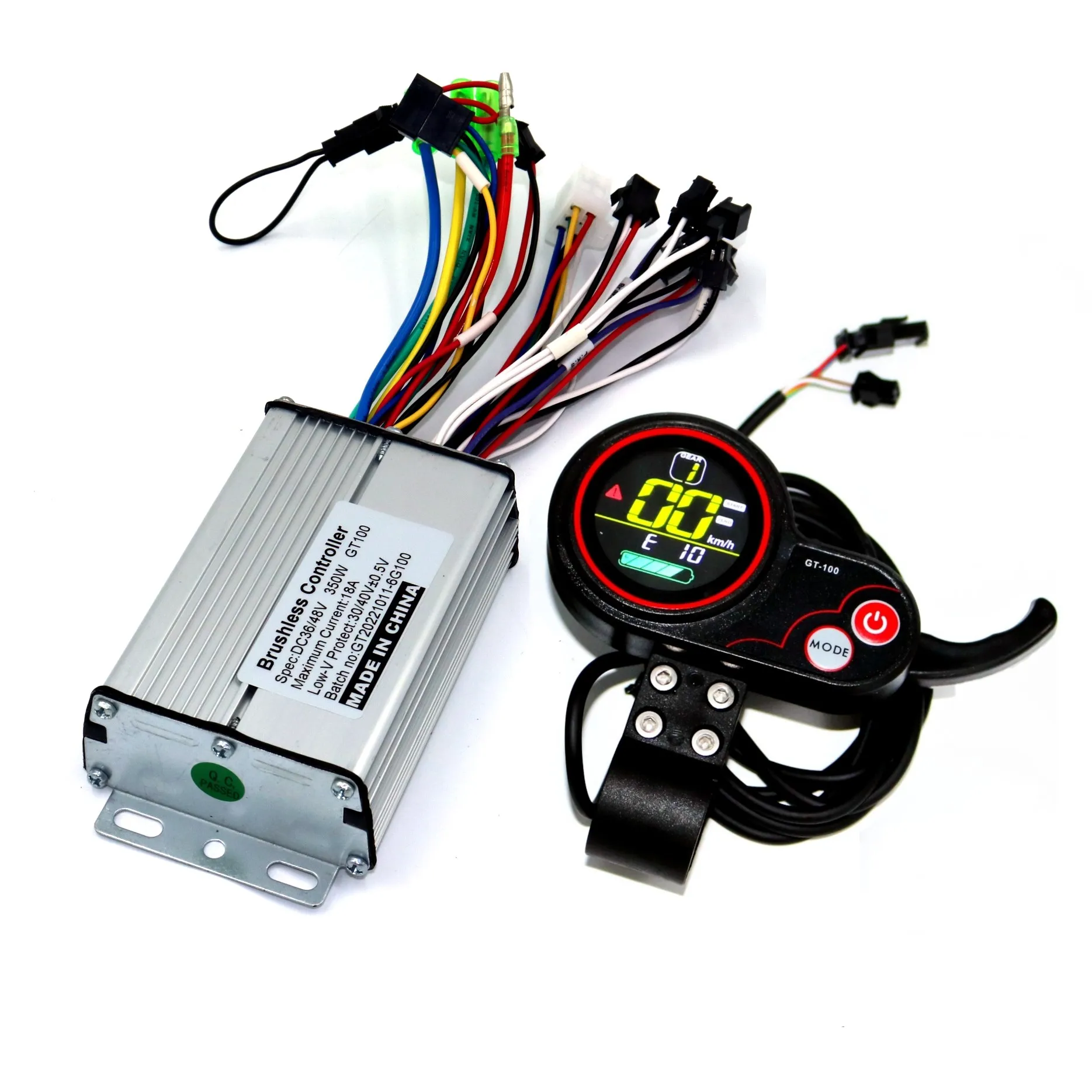

Hat schon jemand den G30 umgebaut auf einen Gashebel für den Zeigefinger?
Ungefähr sowas wie auf dem Foto.

Mit 52 V klappt das sicher nicht ;)
Ich habe das schon mehrfach gesehen, aber nur in Kombination mit einem anderen Controler.
Also mir gehts es nicht um 52v und auch nicht um das Display. Das Foto sollten nur zeigen was ich mit Zeigefingergas meine.
Ja ich weis, es gibt die auch für 36V. Das war nicht der Kern.

Solange die Teile den üblichen analogen Hallsensor (SS49) drin haben, ist das kein Problem.
Du must vielleicht etwas basteln, aber da gibt es nur 3 Kabel: Plus 5V, GND und Sensor out.
