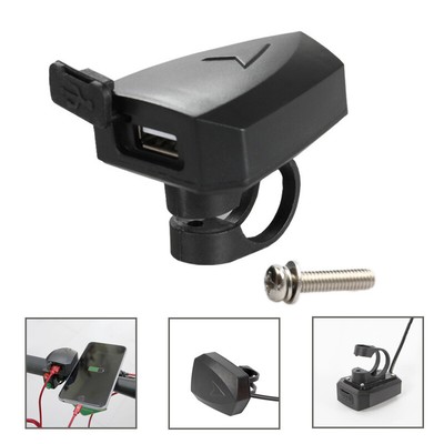

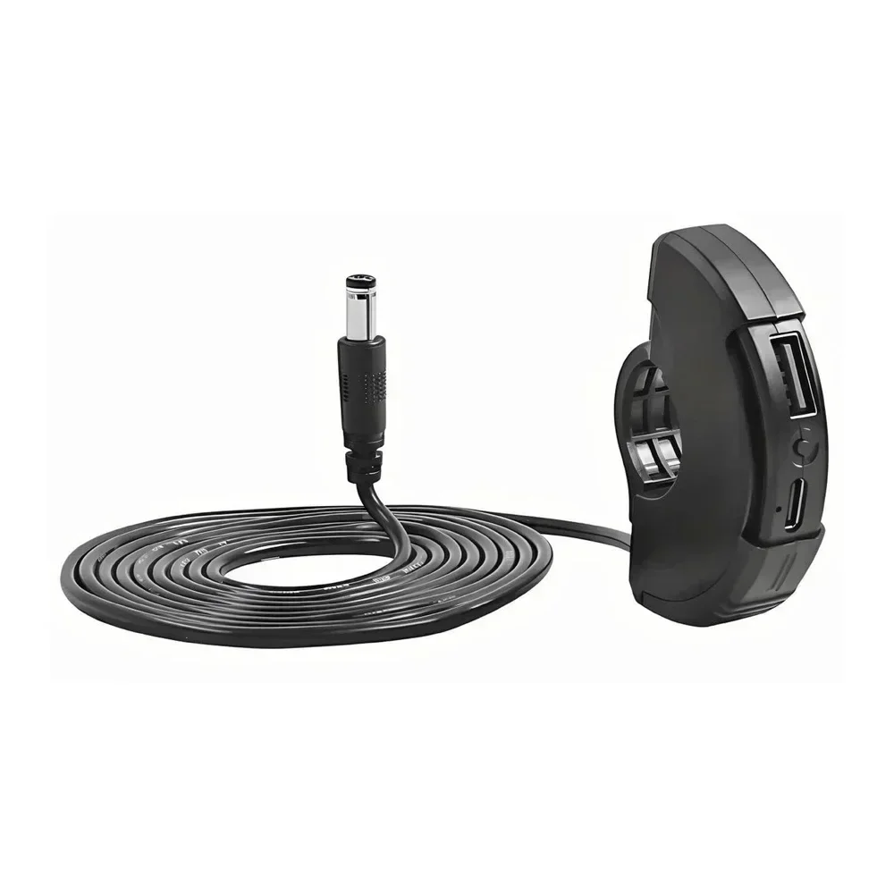

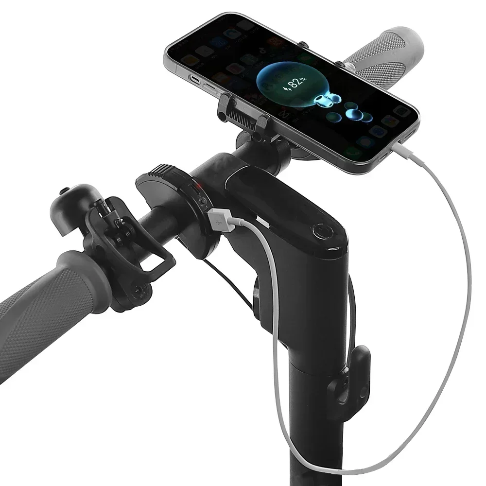

Also ich fand diese Lösung:
Midgard GUB-G85E Universal Motorrad Halterung für Handy, Smartphone, Navi usw​
erheblich smarter:
1. Es ist die bewährte GUB-Halterung
2. die Integration von Halterung & Ladegerät in Einem, erspart den zusätzlichen Verhau, am sowieso schon zu kleinen Lenker.
3. Entgegen der Produktbeschreibung ist die Eingangsspannung für 12 -48V spezifiziert - es ist also kein weiterer Step-down-Konverter nötig.
Der Charger selbst schafft im Test auch Ladeströme von 3A und mehr über ein entspr. gutes Anschlusskabel.
Hierbei bleibt auch die Ausgangsspannung im Bereich akzeptabler ~4,8V.
Hier noch ein schön kurzes USB-C Kabel:
Günstig und es liefert o.g. Ströme ohne große Spannungsabfälle.

Vielleicht will man auch was anderes Laden :)
Aber ist mir zu klobig, wenn einer n eleganten Einbauport USB-C findet - Link her :)

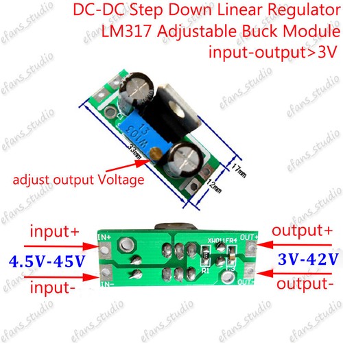

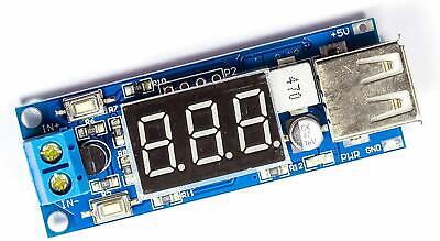

Ich würde den Tracker gerne im Boden verbauen und dazu das Akkukabel möglichst platzsparend abgreifen. Bedeutet - kein zusätzliches y-kabel verbauen. Handwerklich bekomme ich das mit dem löten etc schon hin. Meine Frage ist allerdings, wie ich vom 36-42V akku auf die benötigten 5V für eine USB-Buchse komme, um dort den Tracker via USB-Kabel anzuschließen.
Hat hier jemand einen Tipp? Widerstände? Gibts sowas platzsparend fertig?
Hallo Carsten, suche Dir einen Spannungswandler dafür. Hier hast du was zum lesen:
Bitte verwende, Anmelden oder Registrieren zum Anzeigen von URL-Inhalten!
3 Beispiele für einen Spannungswandler:
Oder etwas kleiner
Das wäre eine tolle Sache mit dem G85-E
Zu "bis 48V" finde ich aber nirgends etwas Offizielles, im Gegenteil.
Der Hersteller selbst sollte es eigentlich wissen:
Und selbst wenn es so war (entsprechend dem Aufkleber), der Hersteller könnte das Innenleben jederzeit auf die angegebenen 12-24V ändern (Einsparung von Produktionskosten).
Insoweit also eher ein heikler Tipp.
Aber nun kann ja jeder selbst entscheiden, ob er sein Phone evtl. grillen möchte.

Der hat den "smarten Tipp" wohl anhand von dem Aufkleber "Input 12-48V DC" gegeben.
Auf Bildern von aktuell angebotenen G85-E sehe ich den nicht, sondern durchgehend Angaben "12-24 V".
Aus #1 würde ich das "Update" herausnehmen. In der Diskussion bleibt das ja erhalten.
Du brauchst doch lediglich mit einem Voltmeter zu überprüfen, was da an der USB-Buchse anliegt.
Aha, und wenn der das dann noch eine Weile packt und 5 V ausgibt, ist alles o.k.?
Ich muss das nicht überprüfen, da der Wandler lt. Hersteller ausdrücklich nicht für mehr als 24 V DC Input geeignet ist und ich daher nicht auf die schräge Idee käme, mein S10 da dran aufzuladen.
Wenn ein "36" V Akku voll ist, hat der ca. 41,5 V. Das wäre dann schon eine Menge für ein Smartphone, falls der Wandler trotz hoffentlich vorhandener Sicherheitsschaltungen durchbricht. Die meisten Akkubrände (in dem Falle der vom Smartphone) entstehen bekannterweise beim Aufladen.
Vergiss das Phone mal über Nacht am Scooter, an dem Wandler angesteckt.
Da nützt es dann nach dem Hausbrand auch nichts, wenn man dann sagt, "im Forum hat es einer aber als smarte Lösung vorgestellt".
