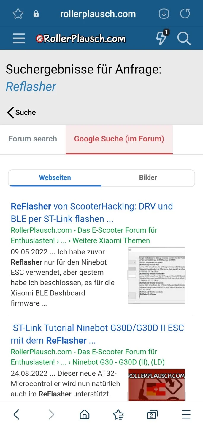

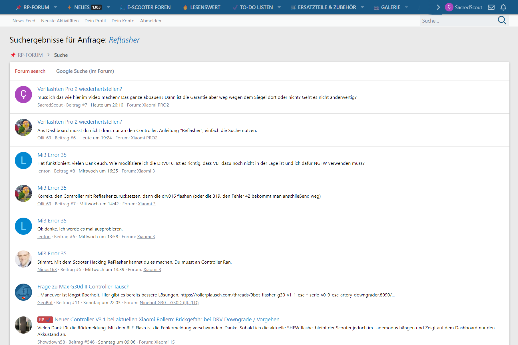

Wäre ultra nett von dir wenn du den Thread oder die Anleitung einfach hier schicken könntest :) Ich finde sie nämlich leider nicht.
Aber sonst geht's gut, ja? Wenn du schon mit der Benutzung der Suche überfordert bist, solltest du definitiv die Finger von deinem Scooter lassen, es sei denn, du brauchst noch einen schicken Briefbeschwerer.
