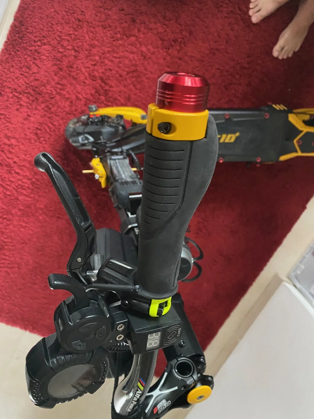

Hallo Zusammen,
Kurze Frage und warscheindlich kann mir eh keiner helfen aber:
Da meine original vorderbremse nicht mehr dicht war nach 1000km, habe ich mich entschlossen diese auszutauschen auf eine Magura MT5e
Hat auch eigendlich ohne probelme geklappt
Das war der einfache teil ....

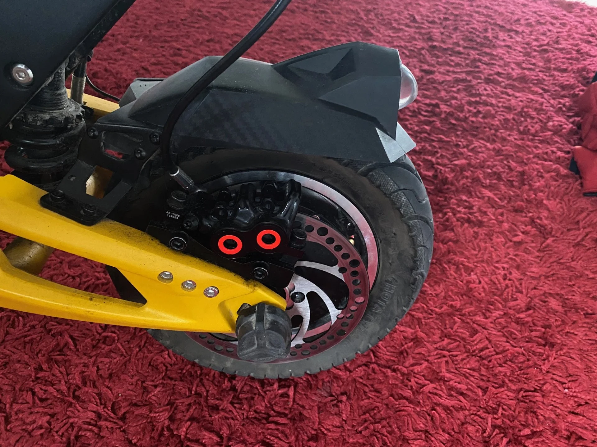

hat wer erfahrungen mit dem hinterrad ?
hab es versucht mit meinem mann aber egal wie wir es drehen und machen keine ideen ...
tipps und tricks sind willkommen!

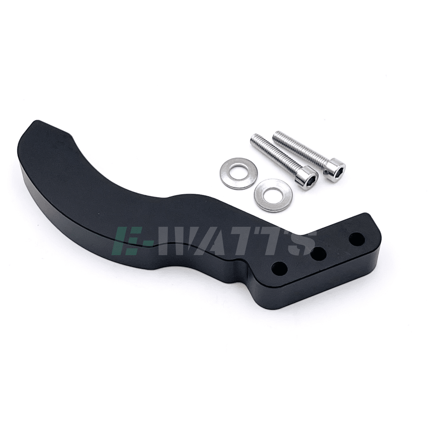

Da gibt es Adapter, sogenannte Postmounts.
Sind eher aus dem Fahrradbereich.
Hier gibts Informationen zu den verschiedenen Ausführungen:
Gibts auch für Magura
mal ganz ehrlich ? ihr habt auch probleme die vordere richtig einzubauen, wie kann man einen bremssattel der für die linksseitigen anbau gedacht ist rechts drannageln, der hydraulikanschluß ist viel zu nah am rad. man sollte nicht irgend etwas an den roller nageln sondern dinge die passen.
dazu muss man jetzt annehmen da es von magura keine bremsgriffe gibt die einen bremskontakt haben ist dies auch sch....e. wozu ist eigentlich so ein bremskontakt da ? der soll die stromzufuhr zum motor beim bremsen unterbrechen.'
sorry aber das ist mist was man da sehen kann :rolleyes:
und mal ein tipp, die bremsen von ZOOM und NUTT gibt es in links und rechts montagefähig mit den anschlüssen auf der richtigen seite und dazu auch die bremsgriffe mit schalter...

es ist vielleicht nicht perfekt, es ist mehr als 1 cm luft dazwischen sattel und felge was mehr als genug ist. Nutt hatte ich drauf und leider muss ich sagen ist schrott ... wenn man ein paar mal von 60+km/h scharf runter bremst haben sich die bremsen erledigt. .
Leider muss ich dich korregieren magura hat die MT5e ... e steht für die NO NC kontakte kann man beide kaufen
also technisch zu 90% perfekt bis auf den hydaulik anschluss innen was aber wie gehsagt kein problem darstellt .

danke für deinen ideen , vermerkt ... bezüglich gewicht 39kg + 116kg von meinem mann denke mal das dies schon am obern limit ist oder ?
bis jetzt kann ich nichts negatives sagen, bremst auf alle fälle besser als die original nutt und sind dicht

Was war das exakte Problem mit der alten Bremse?
Der Bremssattel hat den wenigsten Einfluss auf die Performance.
Und ein 4-Kolben Sattel hat sicher seine Berechtigung - im Downhill Bereich.
Viel wichtiger sind Scheibe und Bremsbeläge. Die zwei müssen aufeinander abgestimmt sein.
Welche Beläge habt ihr da drin?
Und Bresmssattel verkehrt montieren ist natürlich sub-optimal.
