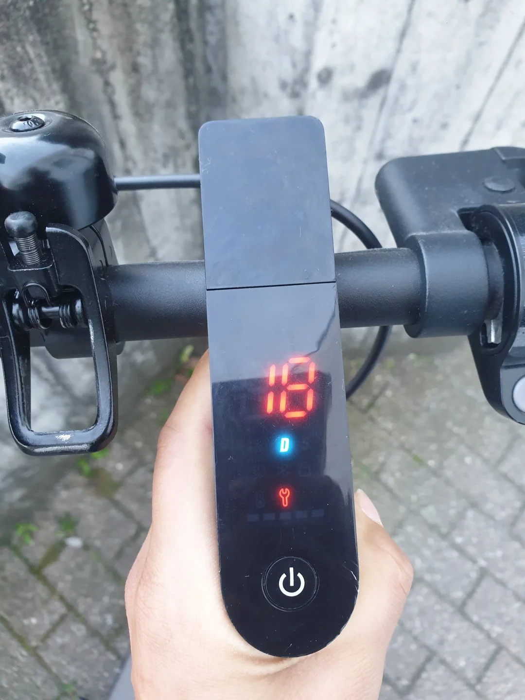

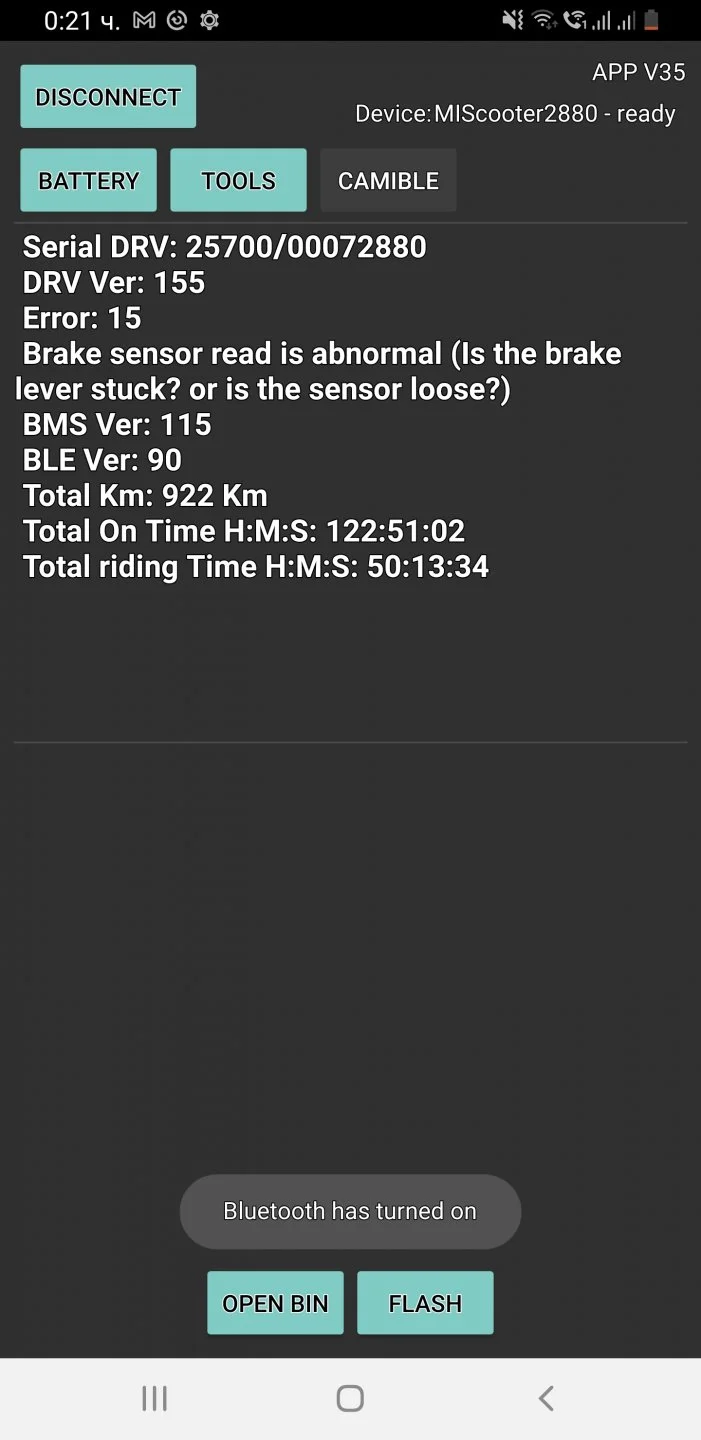

Hi, Punkt 24. Könnte irgendwo ein Stecker, Kabel locker sein.

Xiaomi Mijia - 1S
Welchen Scooter hast du, 1S?
BLE 90?
BMS 115?
ESC 155?
Ich tippe auf Kompatibilitätsprobleme^^

Irgendwo hakt es da, denn im ersten Beitrag ist vom Fehler 18 die Rede, im nächsten dann vom Fehler 15. Was hast Du denn mit dem E-Scooter gemacht? Wurde da was umgebaut, hattest Du einen Unfall damit? Und warum sind da Softwareversionen drauf geflasht, die für einen M365 (Classic) sind? Die passen natürlich nicht beim 1S. Aus einem "M365 (Classic)" wird aber auch kein "1S" (oder umgekehrt), nur weil Du die Seriennummer änderst.
Also welches Modell hast Du nun wirklich, Mircho1999 Mircho1999? Und das trägst Du dann bitte auch korrekt im Profil ein; ein "Xiaomi M365 (Classic)" oder "Xiaomi 1S" reicht schon.
