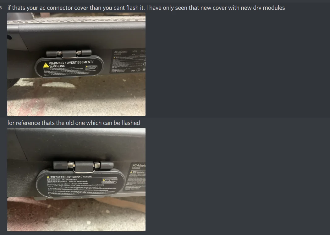

Sehr geehrte Plauscher und Plauscherinnen,
es werden seit diesem Jahr in den aktuellen G30-Modellen neue ESC-Typen (G30_New Generation_V1.1) verbaut.
Die darauf verbauten Mikrocontroller von Artery waren bisher (25.01.23) nicht flashbar. Jeder Versuch, diese Controller mit einer Drittanbieter App zu manipulieren, wurde 100%ig in einem SoftBrick belohnt.
Dieser neue Controllertyp mit dem Artery AT32-Chip kann aber nun ebenfalls per ST-Link geflasht werden.
Hier sind zwei Anleitungen, nach denen man den Downgrade wieder hinbekommt. 9bot-Flasher / ReFlasher
UPDATE (26.11.2022)
Seit dem neuen 0.2.6 Update der SHFW kann man diese Controller nun doch mit besagter Firmware tunen.
Aber auch nur mit einer SHFW v0.2.6 oder höher und der Option "Regular Base173", da diese SHFW-Version auf einer DRV1.7.3 basiert.
Alle älteren Firmwares unter DRV170 führen weiterhin zu einem Brick!
Somit auch alle älteren CFW's die auf älteren DRV's basieren.
Nur Firmwares ab DRV170 und aufwärts sind für den darauf befindlichen Artery Chip kompiliert und somit lauffähig.
Die aktuelle SHFW Regular-Base173-v0.2.6 lässt sich nur dann installieren, wenn die aktuelle DRV-Version auf dem Controller kleiner als DRV1.8.3 (oder 1.7.13 je nach App dargestellt) ist. Ansonsten muß man den ESC zuerst per ST-Link downgraden.
Da die DRV183 eine neue ungeknackte Flash-sperre beinhaltet, funktioniert der Downgrade nur mit einem ST-Link Programmer.
Die kleinstmögliche Firmware-Version für diesen Controller mit Artery AT32-Chip ist die DRV1.7.0>.
Es gibt auch noch die Option eines Chip Swaps. (siehe Punkt 3. weiter unten)

Um 100%ige Sicherheit zu bekommen, schraubt einfach die Bodenplatte eures neuen G30 (Baujahr 2022) auf und
schaut nach, welcher ESC bei euch tatsächlich verbaut wurde.
Im Anhang findet ihr ein paar Fotos, wie das Bauteil aussieht.

Habe die letzten 2 Monate 4 Ninebots Max bestellt. ( Freundin ihr Bruder für mich und Freundin und einen zum pendeln mit Teilkasko )
1. bj 03/22 / DRV 1.7.3 BMS 2.3.3 BLE 1.1.7
2. bj 03/22 /DRV 1.7.3 BMS 2.3.3 BLE 1.1.7
3. bj 1/22// DRV 1.7.3 BMS 2.3.3 BLE 1.1.7
4. 10/21 ( der hatte als einzigster BMS 1.5.8 drauf und drv 1.7.1 / BLE 1.6.3)
Nr 4. als zweites bestellt fährt am besten
Foto von bj 03.22
Die fangen alle mit FF an aber erste beiden Zahlen nicht die Folgenden
Ich hatte einen g30d II baujahr 04 2022 der hatte drv 1.7.0 und den alten controller verbaut.
