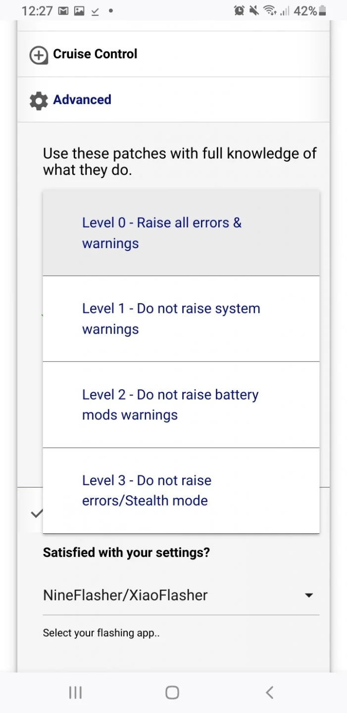

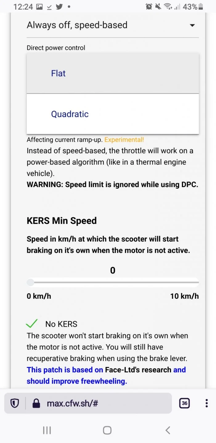

Bild 1. DIRECT Power Control (Flat or Quadratic)
Bild 2. Level 0-3 Raise Errors......

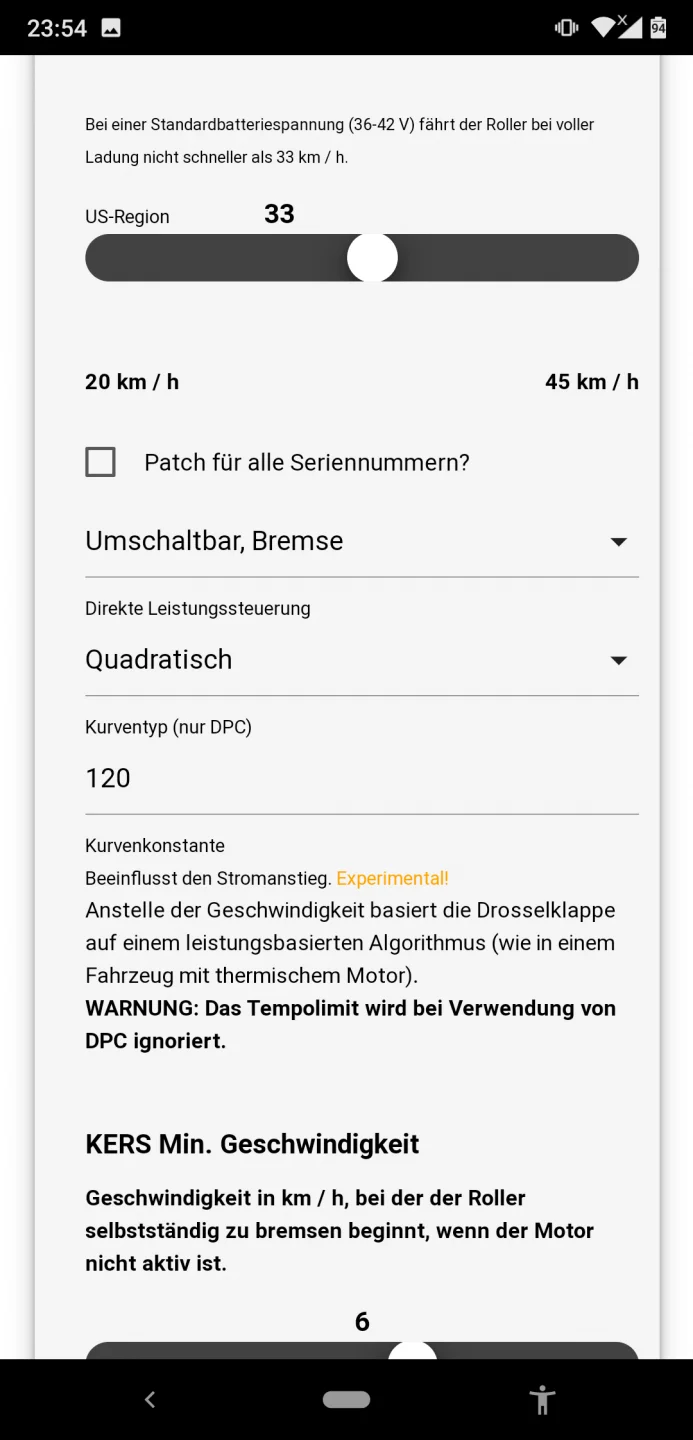

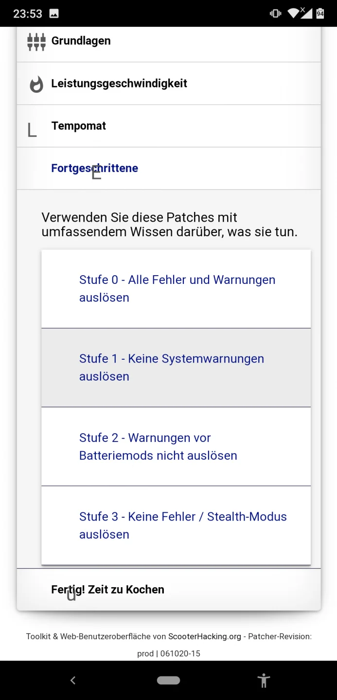

Hy,
Bild 1 :
Hier geht es bei der Einstellung Direkt Power Control um die Festlegung des Kuventypes - Flach oder Quatratisch, und Kurvenkonstante (120 ist Stock).
Bild 2 :
Hier geht es um die Festlegung der Warnmeldungen die du noch bekommen willst :
Stufe 0 : Alle Warnmeldungen bekommen.
Stufe 1 : Keine Systemwarnungen
Stufe 2: Keine Batteriewarnungen
Stufe 3: Keine Warnmeldungen,(Stealth Modus)
Hab keine Ahnung, ob ich das richtig verstehe: ist das nicht eventuell "lost in translation" und soll linear und exponentiell bedeuten?
Das wĂŒrde mehr Sinn machen.

Im Grunde ist flat eher sportlicher fahrmodus und quadratisch sanfter bzw nicht so druckvoll.
Error808
Neugieriger Rollerplauscher
Registriert
15 September 2020
BeitrÀge
138
Punkte Reaktionen
30
E-Roller
S1
Echt? Also habe ich mit quadratisch eine bessere beschleunigung?

Werd beides mal testen. Jetzt weiß ich wenigstens was es zu bedeuten hat. Danke Leute
