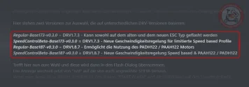

Halllo, da ich nicht so der Profiflasher bin habe folgende Frage an die Profis.
Ich habe die neue SHU 2.2.1 installiert, ich habe heute wieder "Old School" die (CFW) DRV 154 mit GM wieder installiert. Ich hatte auch schon die DRV 1.2.6 mit SHFW mit SHU 2.2.
In der neuen SHU Version ist die DRV 126 nicht mehr vorhanden oder flashbar wenn ich SHFW benutzen will.
Welcher Version sollte ich in der SHFW installieren,die der DRV 1.26 oder 1.54 ähnelt? Habe null Ahnung von den angebenen Versionen.
Danke für Hinweise.

Was ist denn der Unterschied zur 173 ? Fahrverhalten, Durchzug , Akku ? Ich möchte nicht alle durch probieren.
Ich habe noch den alten G30D mit STM32 Chip.
