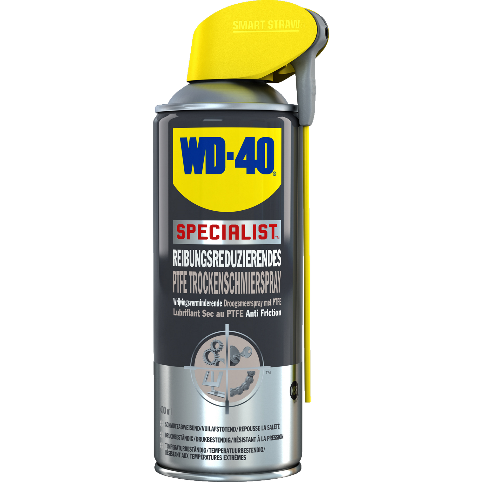

Der Titel sagt schon alles.
Müsste mal nach knapp 500km glaube ich mal das Lager schmieren. Schande über mein Haupt ^^
Nur weiß ich nicht welches WD40. Kenne nur das "Klassische" und wird ja nicht empfohlen bzw sollte man gar nicht erst nehmen. Das was verlinkt ist im Artikelführt mich zu Amazon zwar aber das kostet dank Versand ne ordentliche Portion.
Nun die Frage
Welches der beiden WD-40 kann ich nehmen bzw kann ich davon überhaupt eins nehmen?
Vom Toom das könnte ich morgen abholen. Das sind nur 10min. Füßmarsch von mir.
Alles wo PTFE, Teflon oder Lithiumfett draufsteht, was Schmierwirkung hat, kannst du nehmen. Es muss auch nicht von WD-40 sein. Es gibt zb. ab und zu auch beim Lidl PTFE-Sprühschmierstoff fürs Fahrrad.
Reaktionen: obl15 und Dr.One
Das normale WD-40 ist wirklich nicht zum schmieren geeignet das es Hauptsächlich aus dünnflüssigem Petroleum besteht.
Die Firma nutzt aber den bekannten Namen ( Water Displacement, 40th formula) um komplett andere Produkte zu vertreiben.
Warum muss es denn ein Produkt mit WD-40 Namen sein ?
