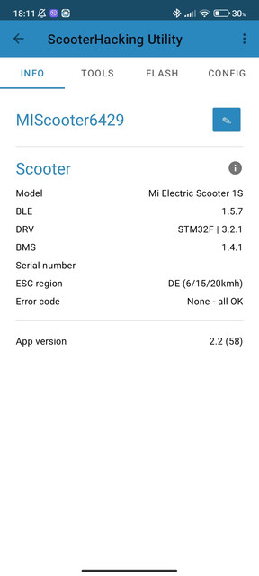

1.Wir müssten mal wissen was die Infoseite von der Scooter hacking utility app für Daten liefert .
2. 30 Ampere da schaltet sich der Controller ab wenn dann kannste den auf 25 A maximal 27 A machen.
3. Berg auf wirst du wahrscheinlich nicht mehr wie auf 25kmh kommen wenn überhaupt. Rechne mit 20 kmh.

Meine Daten:
BLE 157
BMS 141
DRV 321

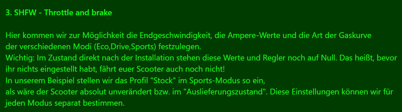

Dashboard mit ST-Link und MiDu Flasher downgraden.
Mit der SHU App die SHFW flashen.
INFO: nach dem flashen wird bei vollem Akku am Dashboard A0 angezeigt - das bedeutet das der Akku voll geladen ist.
Und es müssen zuerst die Leistungskurven erstellt werde damit du den Scooter benutzen kannst, denn:
