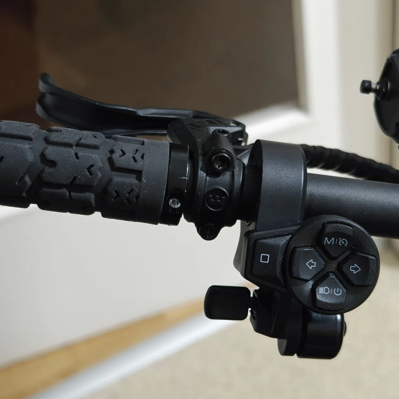

Lenkstange
- G2 handle bar
- G2 handle bar turn lights
- Customized handle bar grips
- Wuxing 108X thumb throttle
- Full electronic brake lever
- Offbondage HYY2600 front light

Ich bin noch nicht ganz fertig mit dem Umbau, es fehlen noch paar Sachen wie z.B. der Luftdämpfer, bremsleitung kürzen, Blinker anschließen...
