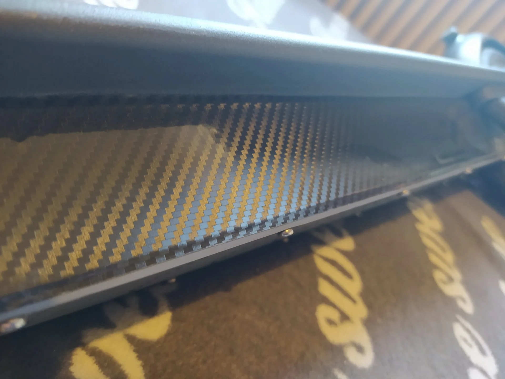

Also ich habe meinen Roller mit Folie beklebt. Unten bis über die Ritze vom Akkudeckel. Das sollte zusätzlich abdichten. Schön mit dem Föhn warmgemacht dann zieht die Folie richtig an. Da kommt nie im Leben was durch.
Vielleicht als kleiner Tipp.
Im Winter würde ich den Roller aber auch eher stehen lassen so lange es nicht trocken ist. Frier mir bei 20 Grad und Gegenwind schon mitunter den ***** ab. 😂Anhang anzeigen 9812
Und wie sieht das mit der Folie vorne an der Rundung aus?
