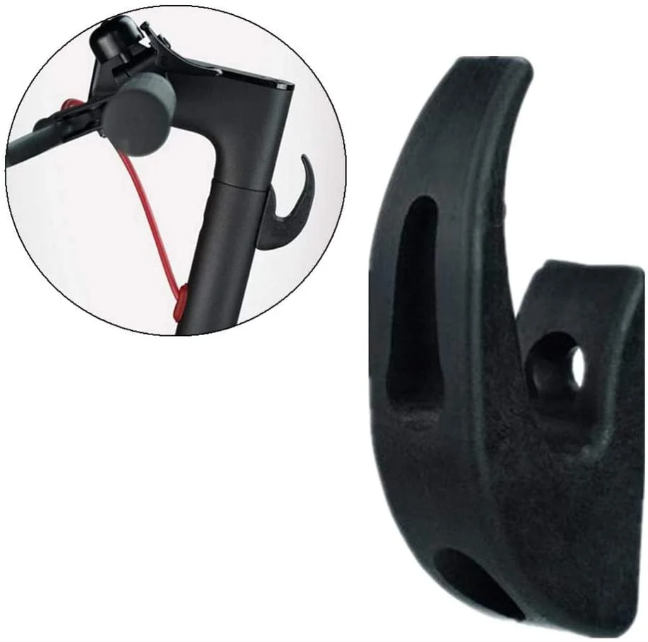

Wie Gerhard schon geschrieben hat, gehört diese um die Stange des Lenkers festzuschrauben (4 Stück werden benötigt) aber Xiaomi packt mittlerweile 5 Schrauben in das Tütchen ein, so das Du diese fünfte Schraube einfach als Ersatz dabei hast :) Pack die gut weg, die wird vllt irgendwann mal gebraucht. Wenn Du zb einen Scooter-Hacken anbringen möchtest, dann sollte man die 5 neue Schraube dafür nehmen, die hat noch frische Schraubensicherung drauf (das blaue Zeugs).
Lenker Haken - Einkaufshaken
Aliexpress
Aliexpress
Zum Transport von Einkaufstaschen
Aliexpress
Aliexpress
