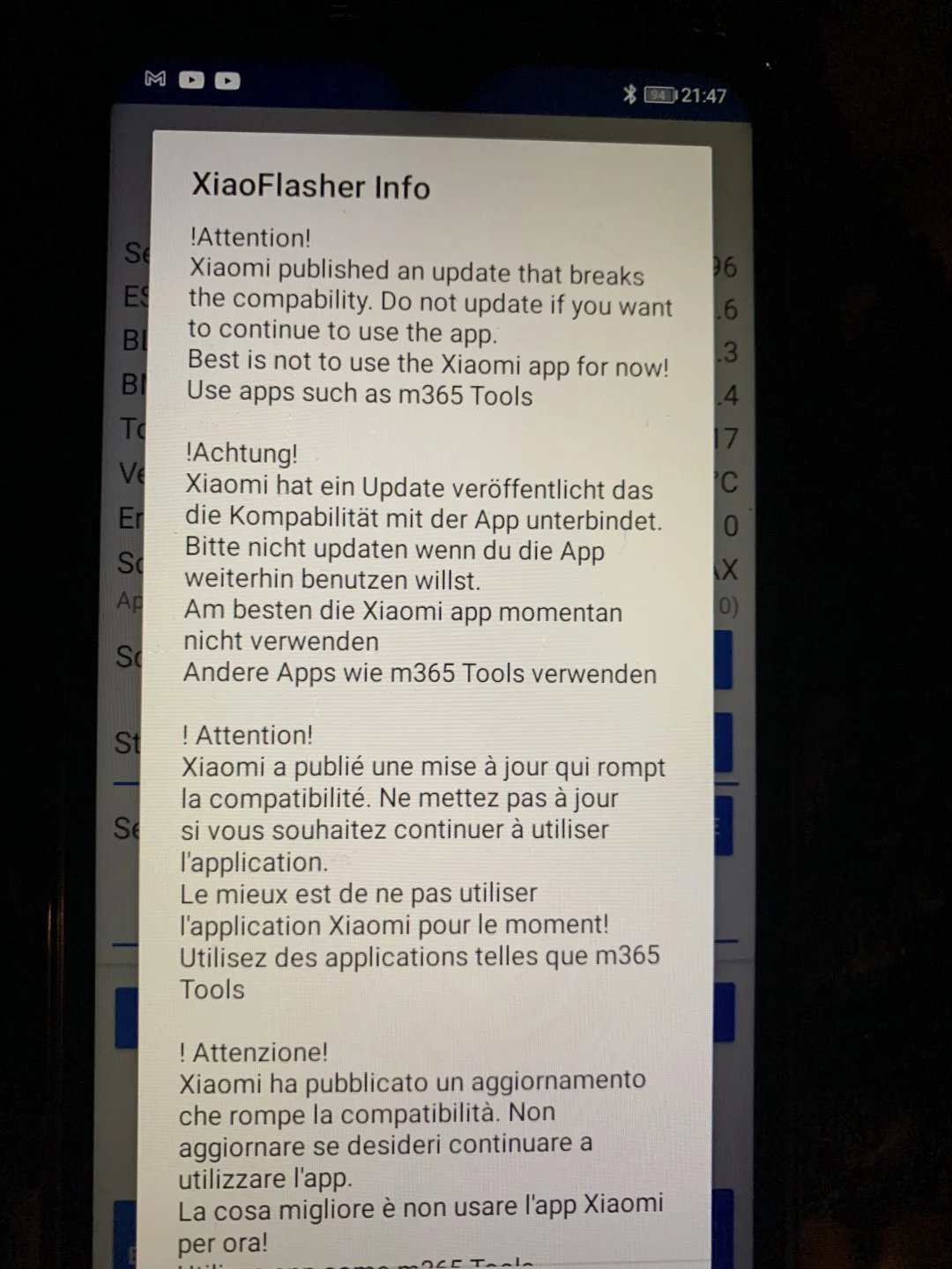

Verständnisfrage: Wenn ich die 2.23 drauf habe (zum Glück nicht upgedatet) und geh bei installierter cfw im xiaoflasher auf "stock wiederherstellen", was wird geflasht- 2.23 oder die neue 2.24?
Ergänzung: ( )
Irgendwie beantwortet das immer noch nicht so ganz meine Fragen.
Ok die app gibt es nicht mehr,, soweit so gut.
Da ich die app nun mal habe, kann ich diese dich auch weiterhin benutzen oder?
Ja
Sprich eine CFW erstellen und aufspielen, korrekt?
Korrekt
Solange ich über die Xiaomi home App kein Update mache sollte doch alles gut sein oder?
Ja

Hatte die App bereits installiert und auch bezahlt. Heute neuen E45D mit XiaoFlasher getestet aber ich bekomme den Timer angezeigt. Muss ich für jeden neuen Roller den ich damit nutzen will zahlen.? Entwickler anschreiben geht ja auch nicht, da App aus Store entfernt.

Habe zwar zum Glück nicht die 2.24, aber grad mal m365 downG installiert - hier kommt kein Warnhinweis wie bei den anderen Apps bzgl. nicht updaten. Hat mal jemand versucht, die vanilla 2.23 damit über die 2.24 zu flashen??
Geht ja mit xiaoflasher nur nicht, weil er die 2.24 nicht erkennt, aber m365 downG ja vlt.?

Soweit ich gehört habe, wird an einer Lösung mit downG gearbeitet, ist aber noch nicht verfügbar. Momentan bleibt nur ST-Link oder warten.

Die Apps müssen erstmal auf die neue BLE Komunikation umgeschrieben werden, solange das nicht erfolgt, wird keine App mit dem Scooter kommunizieren können.
