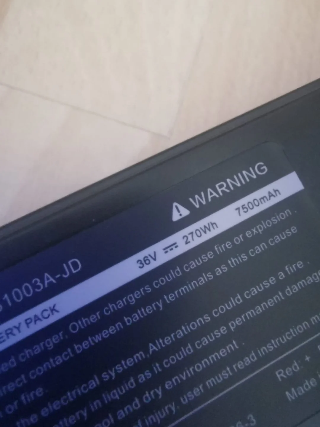

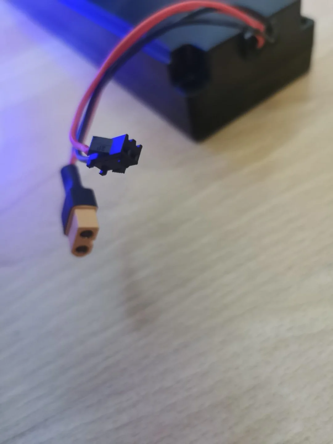

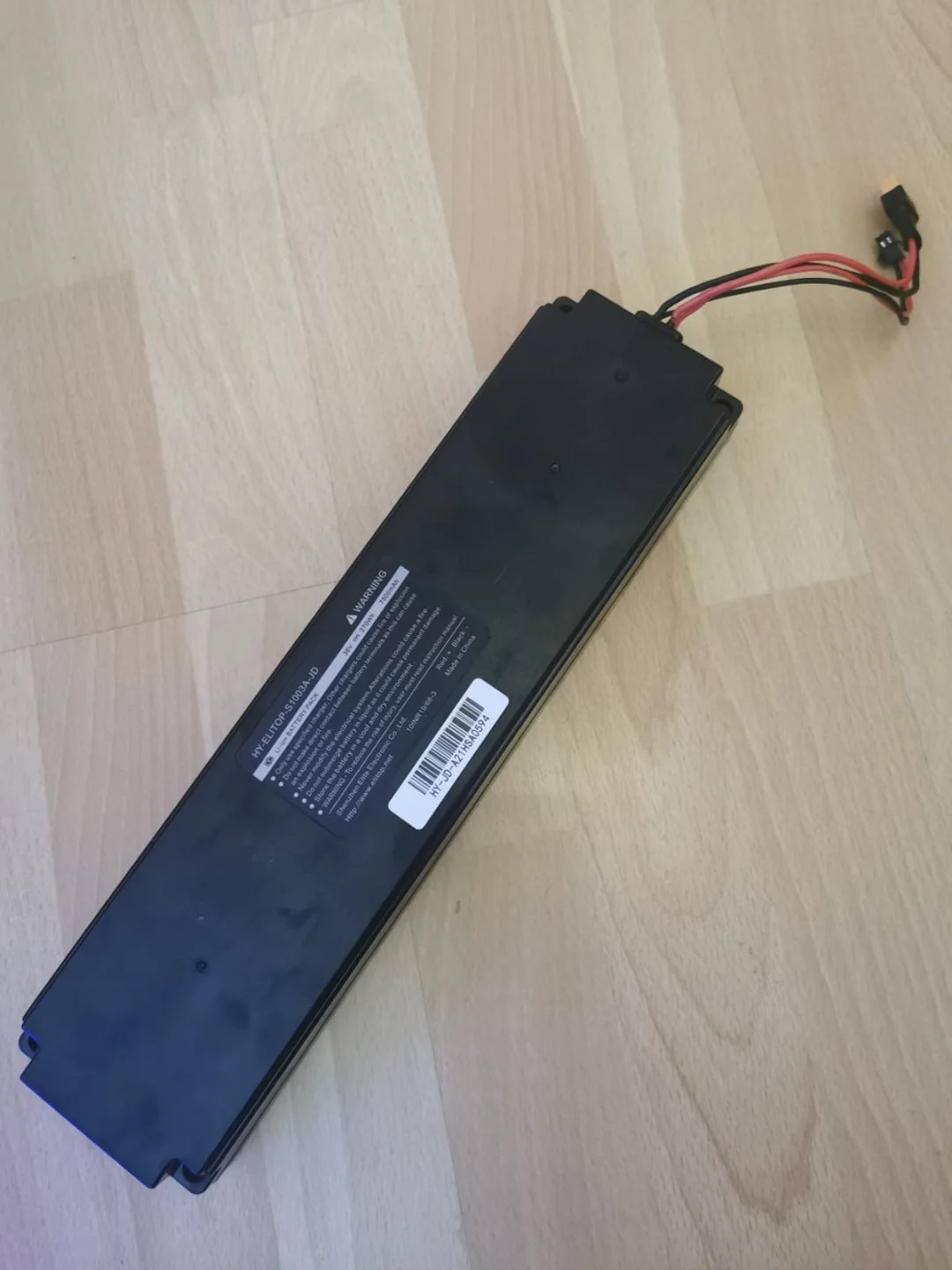

Hallo zusammen, ich bitte um Nachsicht falls ich im falschen Thread oder so sein sollte, ist mein erster Beitrag :)
Ich habe den in den Bildern zu sehenden Akku eines Streetboosters geschenkt bekommen. (Angeblich defekt - Tiefenentladen) Mit dem Multimeter habe ich 34V gemessen also Tiefenentladen ist er meiner Meinung nach nicht.
Nun habe ich 2 Gedanken:
1) Kann ich den Akku als Zusatzakku verwenden ? Sollte meiner Meinung nach wenn ich dem Leitfaden hier im Forum folge kein Problem sein.
2) Kann ich den originalen Xiaomi 1s Akku gegen diesen ersetzen ? Der Stromstecker sieht gleich aus. Nur wie sieht es mit dem BMS aus ?

Als Zusatzakku ja, als interner nur bedingt, da das BMS nicht mit dem Controller kommunizieren kann und du in der Firmware BMS EMULATION einschalten musst.
Danke für deinen Beitrag.
Das heißt also diese bms Emulation würde der software vorspielen das ein BMS vorhanden ist?
Ist der BMS Controller bei Xiaomi im Akku verbaut?
