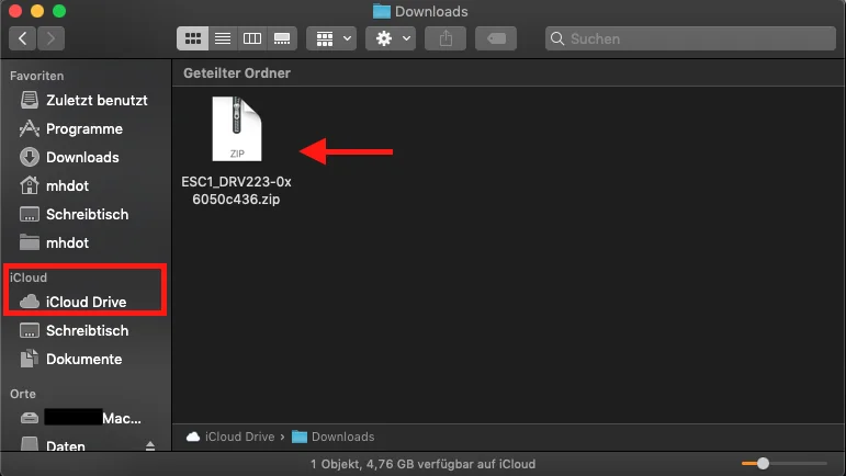

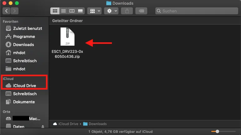

Zu erst erstellt ihr euch am iPhone oder am Mac eure CFW so wie ihr sie gerne haben möchtet, dafür gibt es diesen Guide.
Wenn ihr das am iPhone macht und iCloud Drive dort schon aktiviert ist, dann landet das File automatisch im iCloud Drive im Ordner Downloads. Am Mac landet eure heruntergeladene CFW im normalen Downloads Ordner von Mac OS. Schiebt die Datei einfach mit der Maus in den Downloads Ordner vom iCloud Drive.
So sieht das dann aus, wenn die Datei mit dem iPhone heruntergeladen ist und man am Mac mit dem Finder den iCloud Drive Ordner Downloads öffnet:

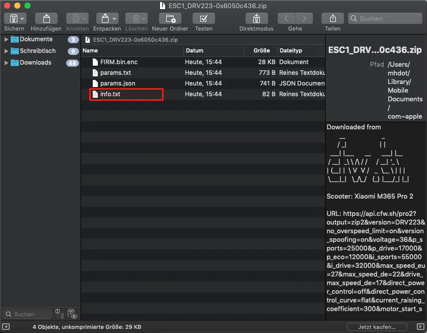

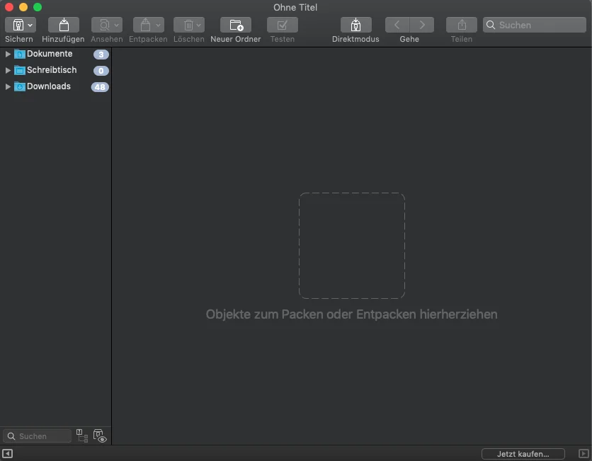

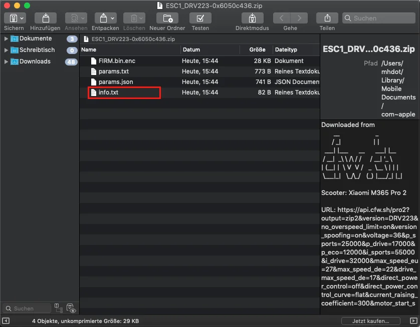

1. Nun öffnen wir BetterZip:
Du musst angemeldet sein um Attachments zu sehen.
Dieses begrüsst uns mit einem leeren Bildschirm, dort ziehen wir jetzt mit der Maus unsere heruntergeladene .zip Datei hinein.

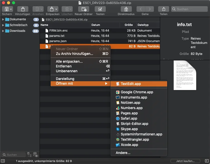

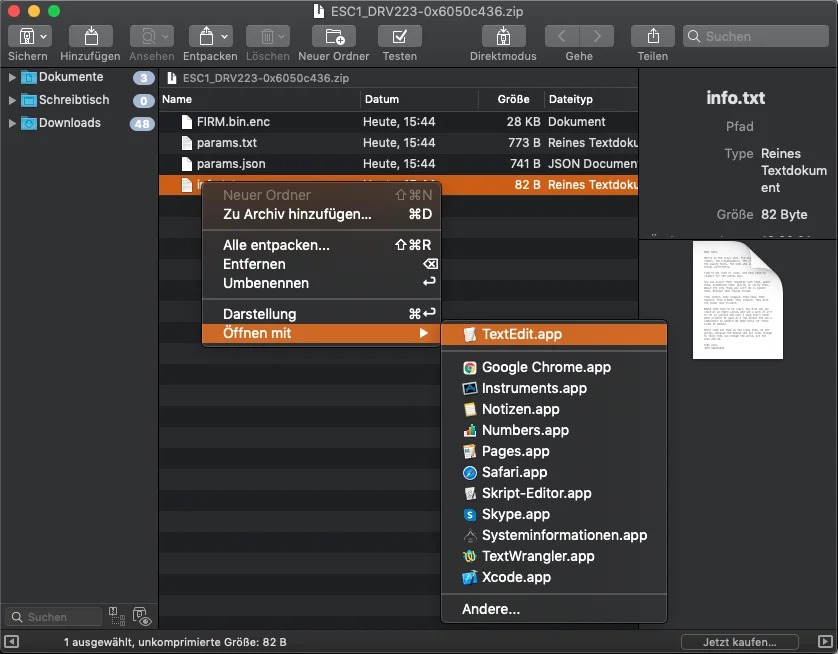

2. Uns interessiert hier besonders die "info.txt", diese klicken wir mit der rechten Maustaste, bzw. "ctrl" + Mausklick an und wählen: Öffnen mit > TextEdit

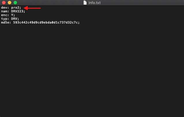

3. Jetzt haben wir die "info.txt" in voller Pracht in der Text Editor App geöffnet, uns interessiert nur die erste Zeile!

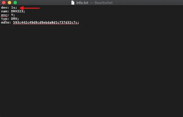

Diese ändern wir auf "1s", so wie hier abgebildet:
Und schließen den Text Editor mit dem roten Punkt oben.

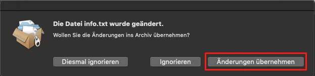

4. Jetzt meldet sich BetterZip auch schon, dass die "info.txt" verändert wurde.
Wir klicken "Änderungen übernehmen" an.

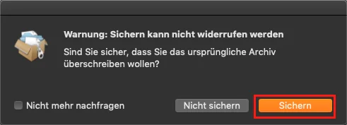

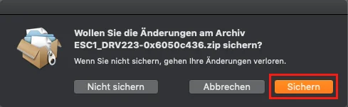

Und bestätigen, dass wir die Änderungen sichern möchten.

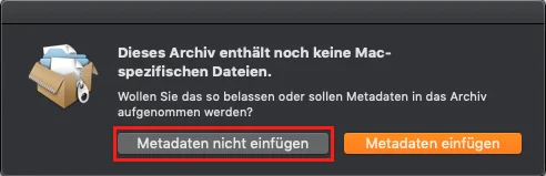

Die letzte Frage zum "Hinzufügen der Metadaten" lehnen wir ab, durch Klick auf "Metadaten nicht einfügen".

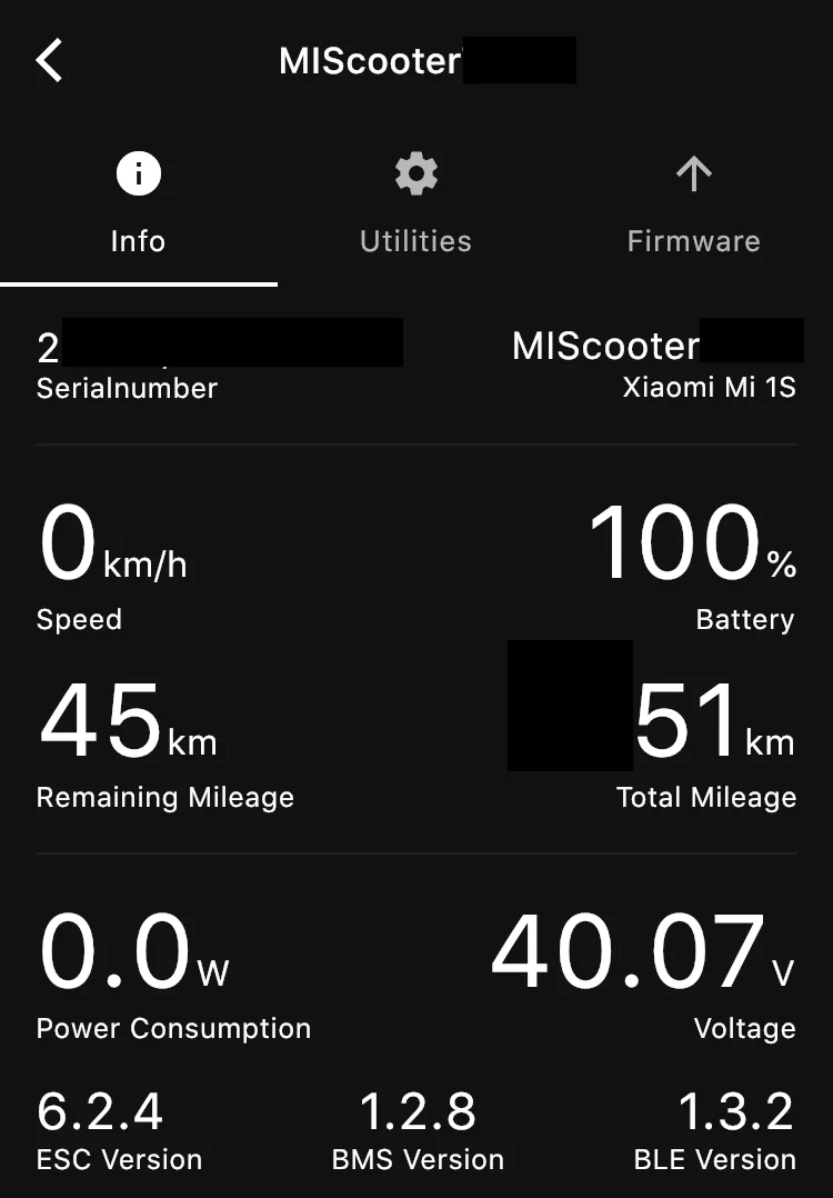

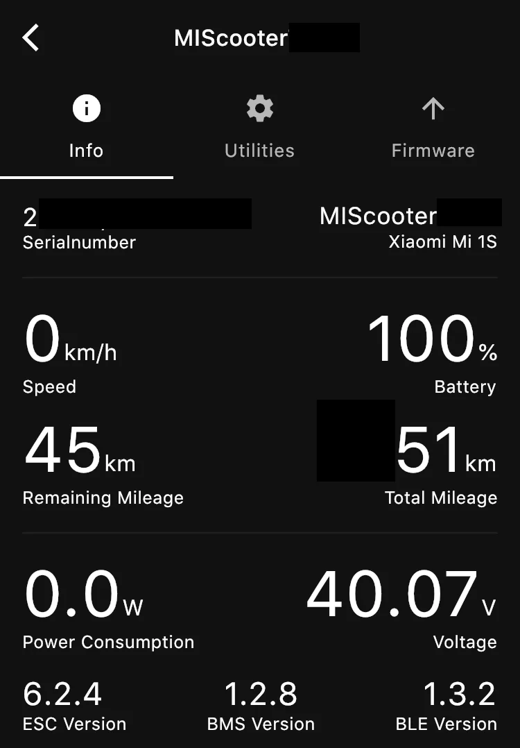

6. Nun können wir auch schon am iPhone weitermachen, die Scooter Companion App öffnen und uns mit unserem 1S verbinden.

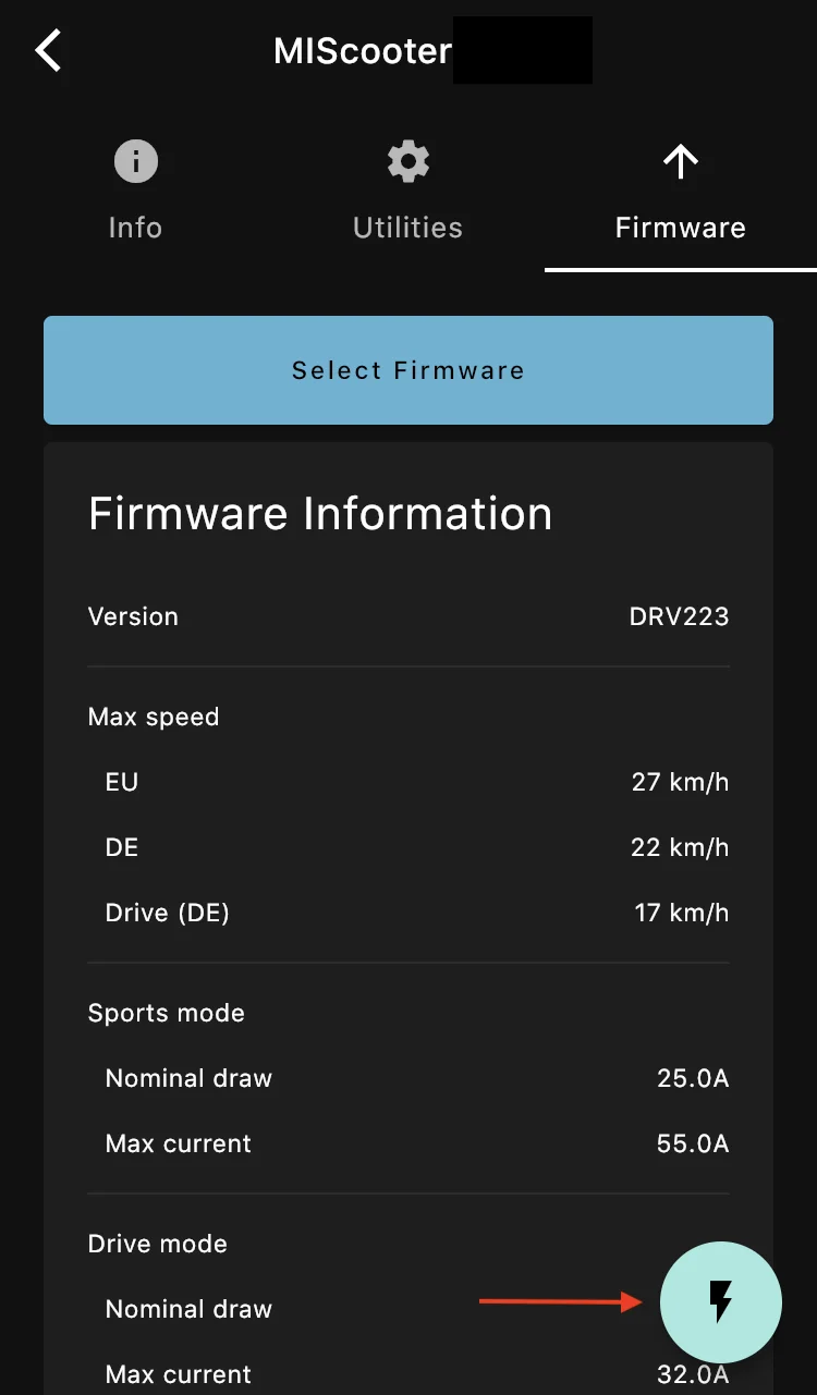

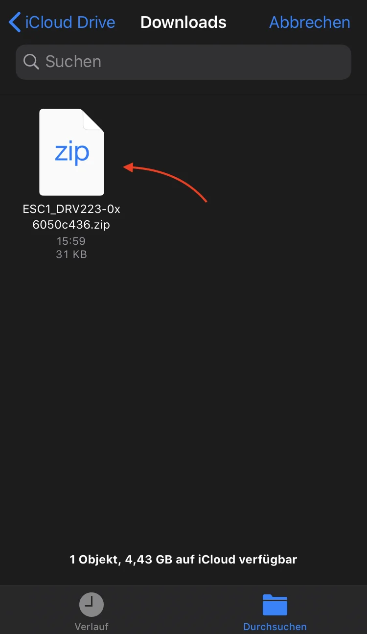

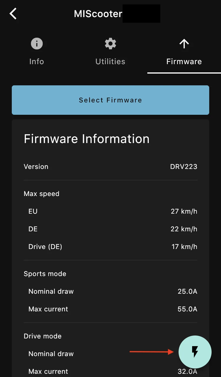

7. Klickt nun oben auf Firmware, dann auf Select Firmware und wählt den iCloud Drive Ordner, wo unsere bearbeitete .zip Datei liegt.
Tippt die .zip Datei an und Scooter Companion zeigt euch im nächsten Bildschirm noch einmal alle eure gewählten Einstellungen an. Schaut euch alles noch einmal in Ruhe an und guckt ob es wirklich so ist wie ausgewählt. So ein Dropdown ist schnell mal falsch ausgewählt und "Brake light" steh auf "Reversed" statt "Static".

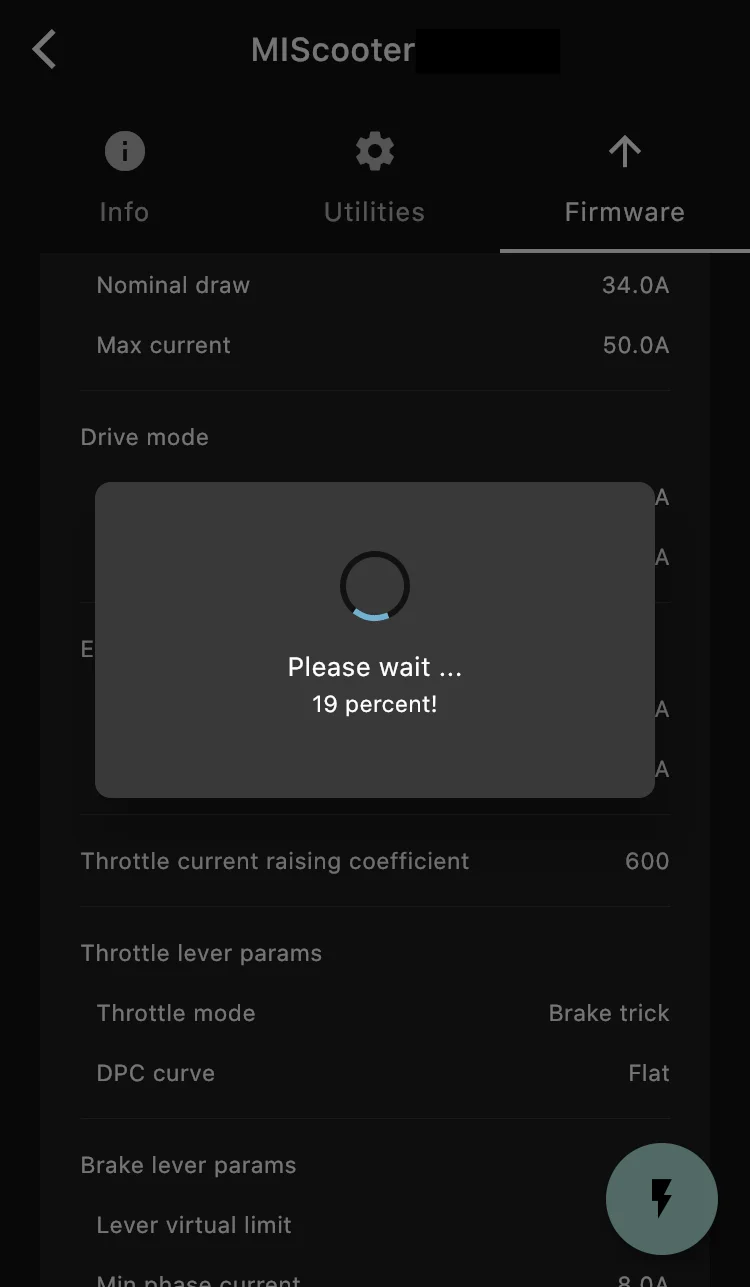

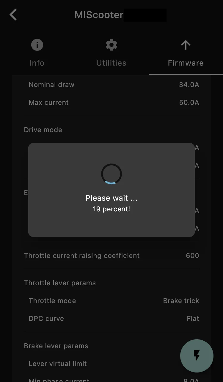

8. Wenn ihr euch sicher seid, dass alles so eingestellt ist wie von euch ausgewählt könnt ihr den Flashvorgang auch schon starten, durch Fingertipp auf den Blitz.

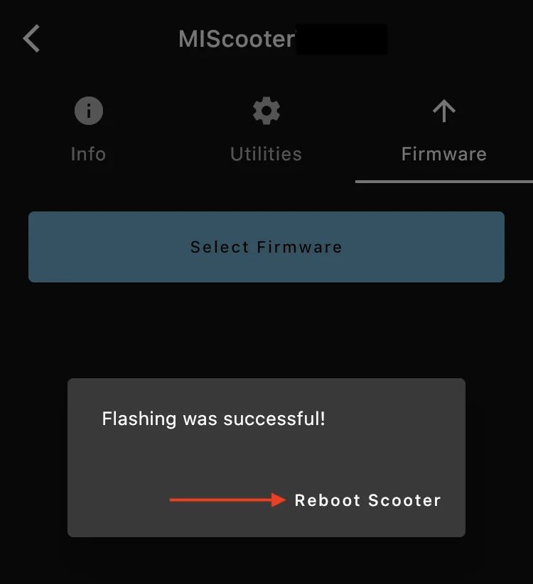

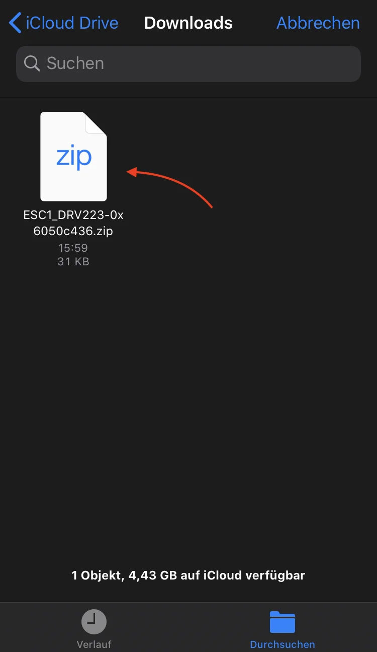

Nun nur noch warten bis es fertig ist...
8. Reboot Scooter antippen und Voilá ihr habt eure Pro2 CFW auf euren 1S geflasht, ganz ohne Android :D
