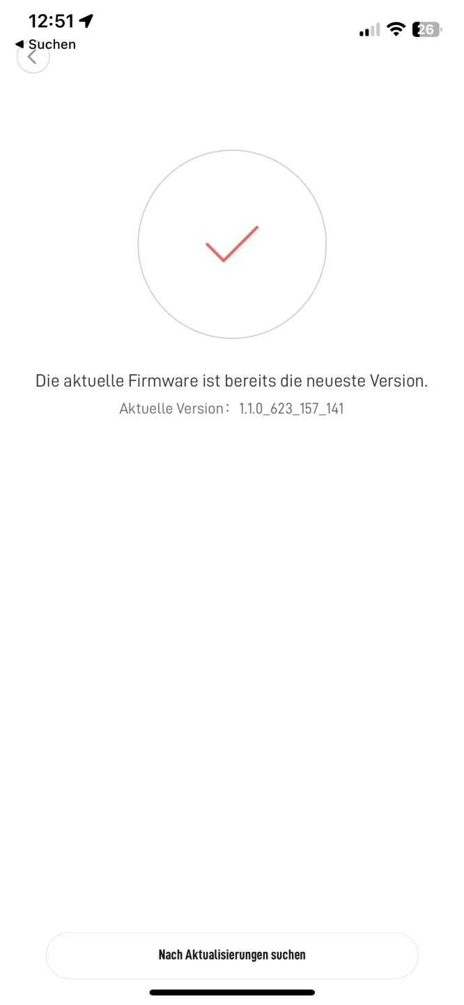

ich habe mir gebraucht den 1S gekauft. Mit der offiziellen App wurde auch gleich ein Update (1.1.0_623_157_141) installiert. Wie ich nun weiß, hätte ich das vielleicht nicht machen sollen.

Das Update war also vielleicht kein Update. Weiß noch, wie die offizielle App zum Update meldete, dass es nicht durchgeführt werden konnte. Beim ersten Einrichten meldete es aber eine neue Version und startete das update. Dachte trotzdem, dass es drauf gekommen ist, wegen 157. Scheinbar war diese Firmware bereits vorher drauf.

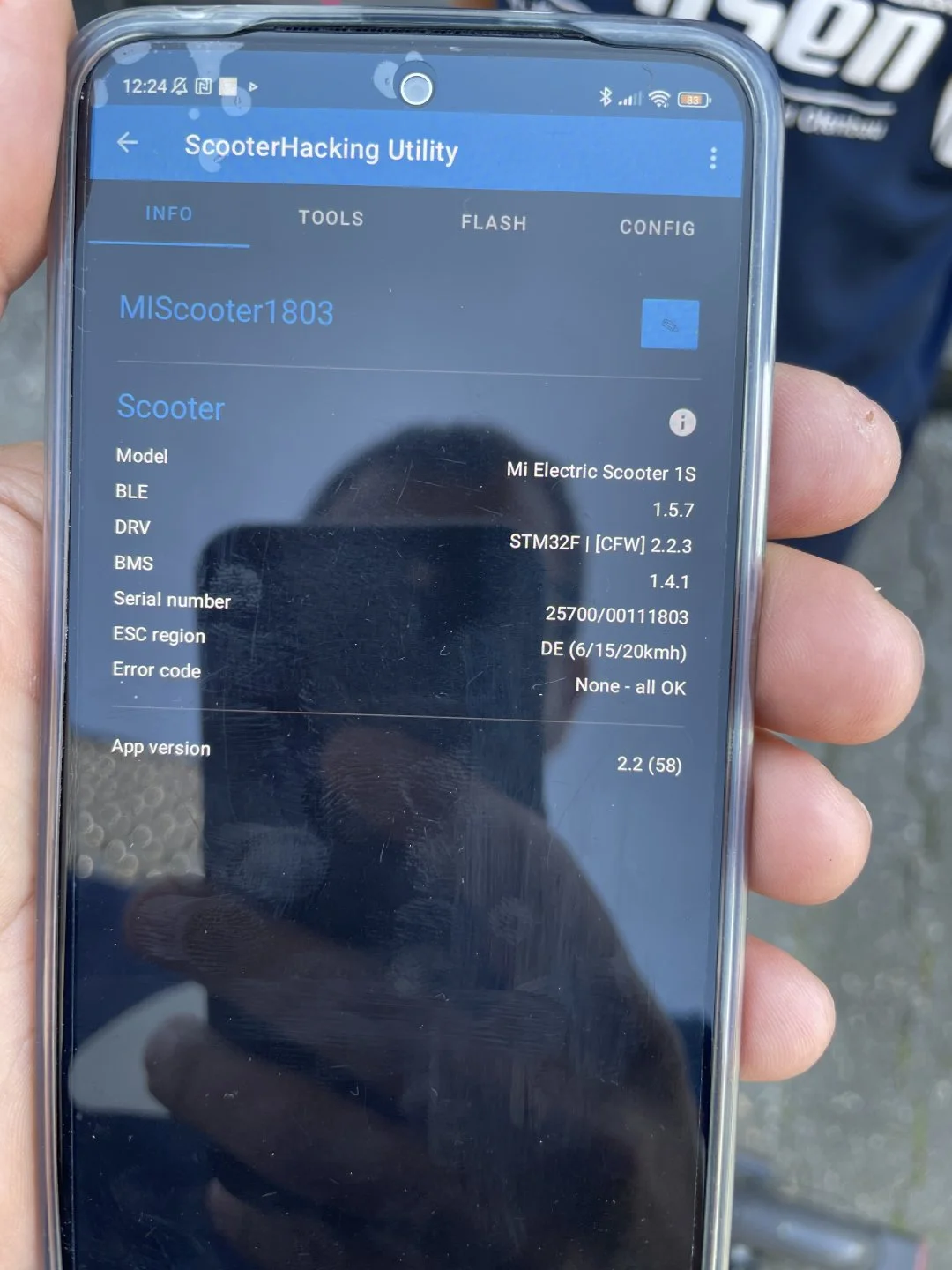

Wäre gut zu wissen welche Versionen du jetzt drauf hast.
Das habe ich ausgelesen.

Na, das ist doch perfekt, alte cfw drauf 🙂Dann brauchst du nur mit ST-Link das Dashboard downgraden, Stichwort "MiDu-Flasher" 👍
